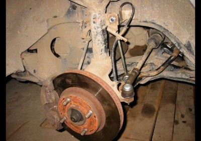

Мнение от aaleks » 16 дек 2006, 19:17
Ако някой има интерес мога да му ги пратя в оригинален размер и още снимки.

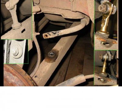

Задна биалета.

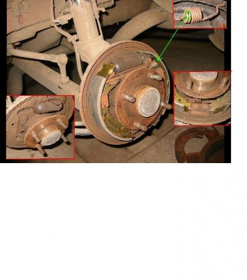

Задни накладки. По невнимание счупих една пружина /горе в дясно/ на дясното колело, но засега карам без нея и не усещам проблем.
Предно ляво със сменени биалета, накрайник, тампон и скоба на стабилизиращата щанга.
Предно дясно. Смяната на биелетите и накрайниците няма какво да кажа,ако не ви е ясно от снимката по-добре не се захващайте.

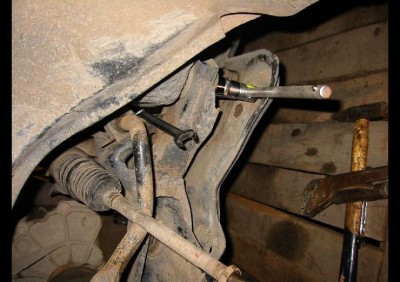

Поставяне на новия тампон и скоба.

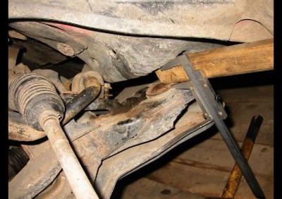

Трябва да се подложи трубче най-малко 37мм за да се развие болта до край и да си извади. Лява страна.
За да се развие целия вътрешен болт на скобата на стабилизиращата щанга, трябва да се разкачи предния мост само от задния край. А за дясната страна може и да не се развива, при мен превъртя болта на моста и минах без да го развивам. Мястото между болта и

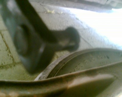

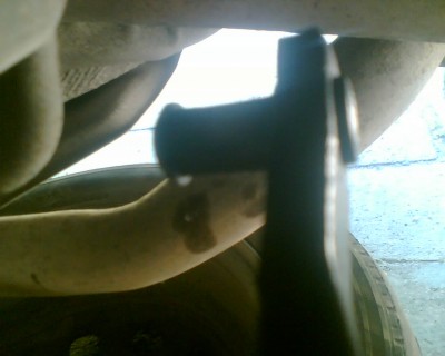

Реших да сменям задни биалетки, купих ги и започнах да ги слагам обаче голям проблем не мога да закача горния край на биалетката към щангата. Гледам на снимките са с болт и гайка а при мен не е така. На щангата има нещо като ос, която в края през който трябва да влезне биалетката има борд, който е по широк от самата ос и през него трябва да прескочи тампона. Има ли някакъв чалъм, че големи мъки и не мога да я вкарам.

*unknw* Мажи със сапунена вода /маслото да не разяде гумата/ и опитвай или режи и избивай оста, слагай болт. Този борд да не е залепнало нещо от предната биалета.
Качи снимка да видим това животно що е така направено.

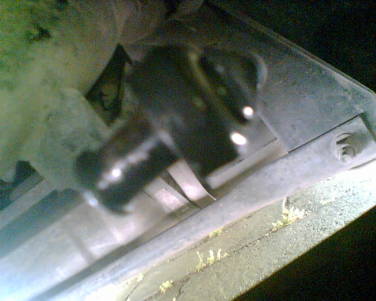

Оправих се. При наличие на инструмент става много лесно с малко повече сила. Снимките са малко некачествени ама са от телефона
