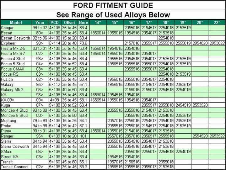

Според тази информация на фиеста 5 стават само джанти с ЕТ от 35 до 45, но аз съм сигурен, че има фиести със заводски джанти с ЕТ 52.5. Наскоро търсих и ми предлагаха такива.

Таблицата я видях но на фокус и фиеста с 4 болта са ед накви ет 35-45, само тези с 5 болта са с ет 52,5. А джантите които съм харесала са свалени от фокус и са с 4 болта но с ет 52,5 а според таблицата такива джанти за фокус няма. Затова немога да реша какво да направя.

Аз съм карал фокус с три различни комплекта с Ет 52.5 и няма проблем. Таблицата на колегата не е актуална

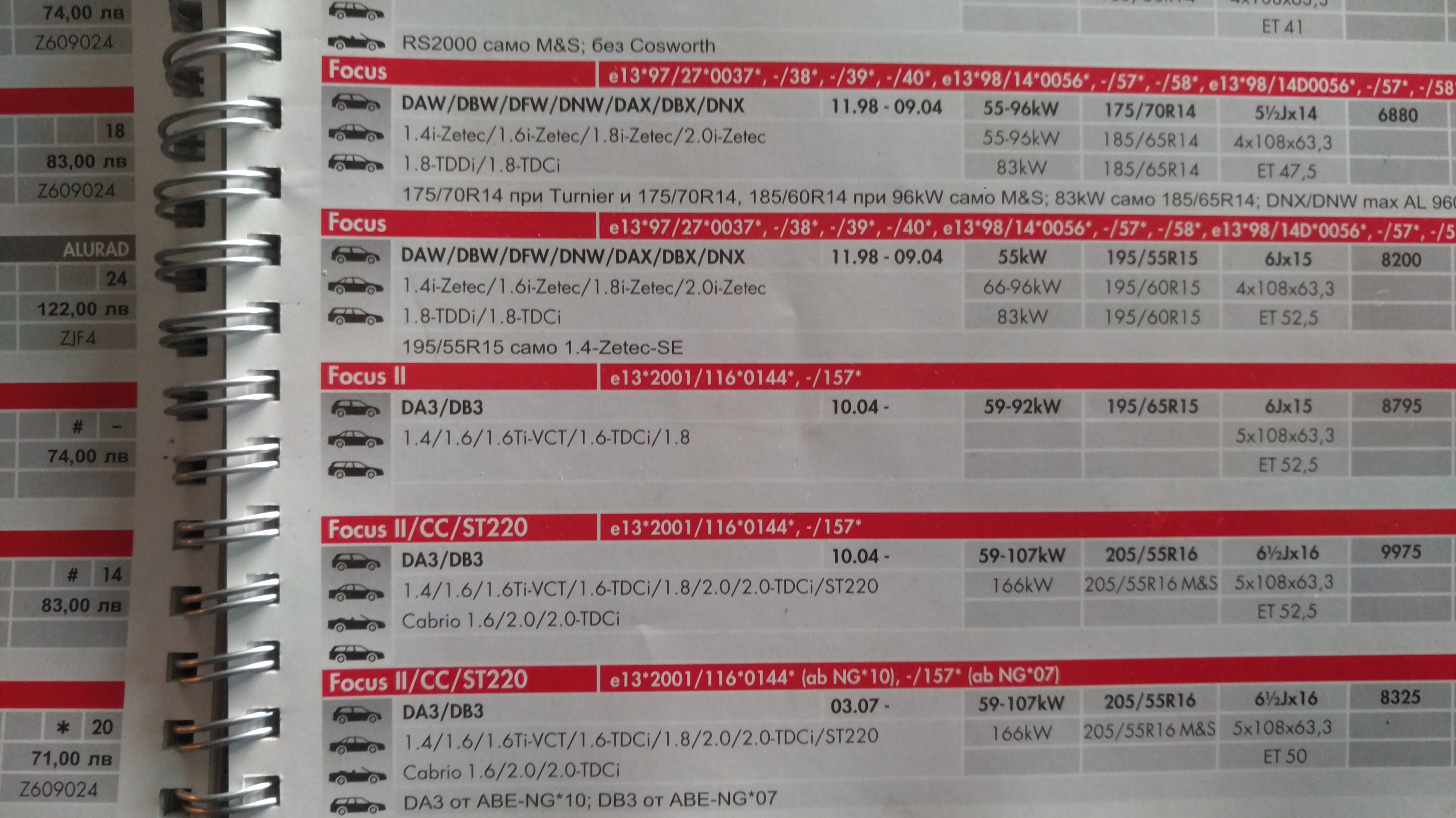

Таблицата не е особено точна. Специално за Фокус преснимах каталог за джанти, ползван от гумаджии. Като гледам какви свалям от колите като оригинални джанти, този се припокрива точно.

Тази снимка, която качих за Фокус 1 няма дадени 16.
Но Ради-1 е качил сайт, който е точен според мен по сравнения и има версиите.
