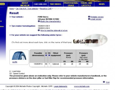

Чудя се за тия гуми дето съм сега с тях, зимни 185/65/14 и не ми харесва как стоят на колата. Дразни ме разстоянието между гумата и калника. Те ми бяха на старата Сиера и на нея пак така ми стояха все едно са й малки. Като я купих тази беше с други гуми летни и явно бяха с други размери щото го нямаше това. Обаче бяха бая скапани вече и заминаха на боклука преди да се сетя да ги видя какви са. Бях се навил да взимам 15-ки нещо 195/55 примерно обаче сега се чудя дали те няма да са съвсем тънки и пак да стоят така. Пък и съм чувал че по-ниския профил се отразява на окачването и вози по-твърдо. Какво да гледам както взимам нови гуми за да стоят по-плътно около калника? 185/75/14 дали ще свърши работа примерно?

185/75 ще седи нестабилно колата, а и вероятно ще опират някъде, гледай да запазиш фабричната обиколка горе-долу, за да може да имаш и верни показания на километража, когато увеличаваш ширината трябва да намаляваш процентите.. а иначе това дават като думи за твоята кола, единствените различни, които може да сложиш са 195/65/14

при всички положения, ще имаш неверни показания на километража, ако промениш височината на гумите, като цяло аз бих се придържал към заводските размери, виж в сервизната книжка на колата ти какви гуми показват като размери, аз примерно знам за моята, че има 195/65R15, 205/60R15, 205/55R16, 205/50R17 и 225/45R18
