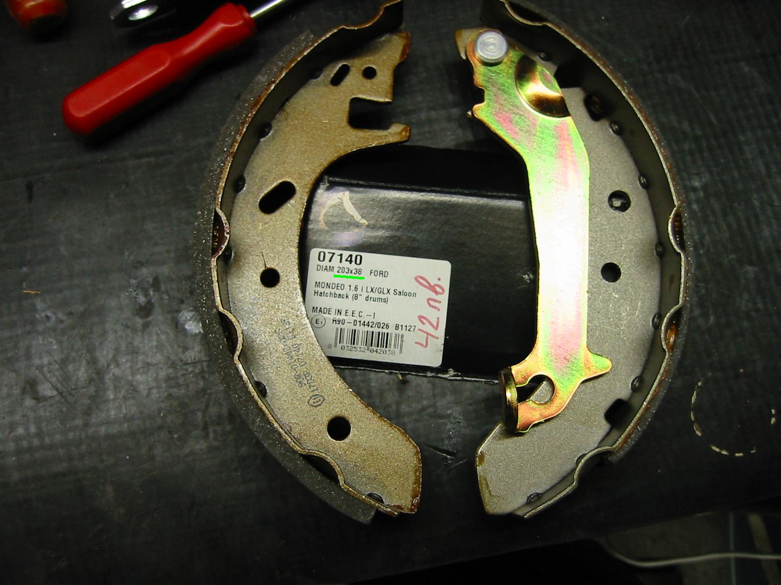

Преди 3 часа и косур завърших смяната на задните накладки и едната задна "биалета".
Съжелявам за големината, но за да се чете. Цената е за двете колела.
