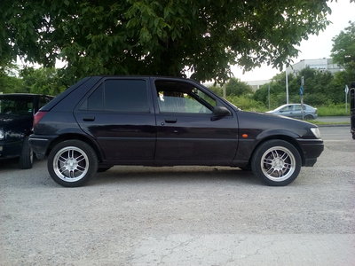

Здравейте искам да си взема лети джанти за Фестата. Разликата в цената между 14 и 15 цоловите джанти не е голяма да не кажа никаква понеже оферти има много. Въпроса ми е свързан с това че нямам хидравлика и не знам колко ще стане тежък волана ако сложа 185 или 195 гума 14 или 15 '' и евентуално ще има ли по-голямо износване на рейката и другите неща по кормилната уредба.
http://alfa.kachi-snimka.info/viewer.ph ... 88833o.jpg" onclick="window.open(this.href);return false;

По принцип питам за тежест при въртенето защото по широката гума има по-голяма стъпка на асфалта и по-голямо триене/съпротивление. Иначе не ме бърка с каква височина ще карам (стига да влиза в калника). Ако предположим че не ме бърка да се набирам на волана притесненията ми са дали няма да е*а мамата на рейката.

Сега си я правя и искам хубав външен вид. А пък с 155/70 зимните гуми в момента хич не ми харесва как изглежда. ;)
