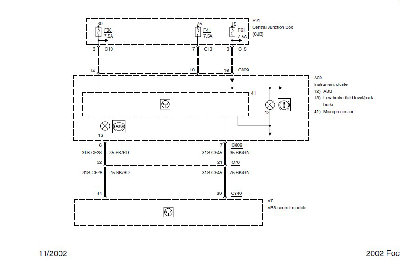

Re: Светят непрекъснато на таблото ABS и ръчната
Това трябва да е схемата след ABS модула.
Възможно ли е проблема да е в микропроцесора (41) ?
Защото лампата на ABS-а не свети постоянно, а светва след време т.е. ABS модула си подава информация към процесора, но той погрешно разчита.
Съответно е и с ръчната - има 2 точки които карат лампата да светне - датчика за нивото на спирачната течност и прекъсвача за вдигнат лост, но и двете са ОК.
При рестартиране /гасене на двигателя- палене/ системата си тръгва нормално.
