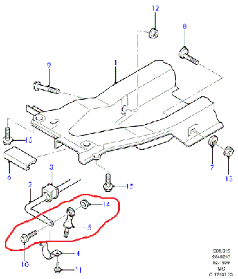

Те си се монтират супер и според мен си пасват идеално както съм ги сложил. Но и предните бяха същите и монтирани по-същия начин (на пръв поглед добре), но защо по дяволите се измъкна. На снимката долу се вижда ясно, че биалетката е от вътрешната страна. И при мен може да се сложи така, но стои мноооогооо наклонена и не вярвам да е правилното - според мен биалетка трябва да стои вертикално....

Колега, в никакъв случай не оспорвам мнението ти, но снимката, която съм сложил по-долу е именно схема на заден мост на Кугър и от нея е видно, че биалетката също се монтира от вътрешната страна на стабилизатора, а не от външната, както ти казваш. Което ме навежда на мисълта, че и на Мондео-то ми, и на Кугъра са си от външната страна, но защо схемите са такива, само можем да гадаем. Но с очите си видях на Мондео МК1 хечбек, че са монтирани от вътрешната страна. но може би МК1 и МК2 имат разлика. А това че предишните биалетки "изпадаха" е може би в следствие на фалшиви биалетки или не съм стегнал отдолу гайката, или пък съм я претегнал и е превъртяла. Вече 100-ина км. изминах с новите биалетки и все още са си на мястото и няма никакво чукане и тропане. Дано всичко да е наред и да съм ги монтирал правилно. И все пак чакам в тази тема да се изкажат хора именно с Мондео хечбек 97-98, за да кажат как е при тях. След някой месец от 98 година започват да ги произвеждат така че биалетката се захваща от долната страна на стабилизатора- нито отвътре, нито отвън, а отдолу, така че примери с такъв модел няма да ми свършат работа.
А това е схемата на Кугър!

Колега това което написах е от личен опит. Ако сложиш биалетката от вътрешната страна, качи по ограничиталя на хода на амортесьора поради това че Кугара е по нисък от Мондеото. Иначе зимата му подмених задния мост като използвах като донор Мондео МК2 хечбек точно от 97 . Именно мястото на отворите на биалетките беше различно и не можах да използвам носачите както амортесьори и пружини от мондеото. Преди Кугара имах (продадах го миналата седмица) и Мондео МК2 98 по което съм правил повечето неща сам и там биалетките бяха от вътрешната страна. Не отричам че, през отделните години на производство може да има малки разлики но Кугара е 99 и няма разлики в биалетките. Друго което се сещам е че оригиналните биалетки са с втулка на гумения тампон на ухото а на пазара има биалетки без тази втулка които не лягат добре и се накланят в посока стабилизиращата щанга и не знам защо продавачите на авточасти ги дават за напълно заменяеми.
