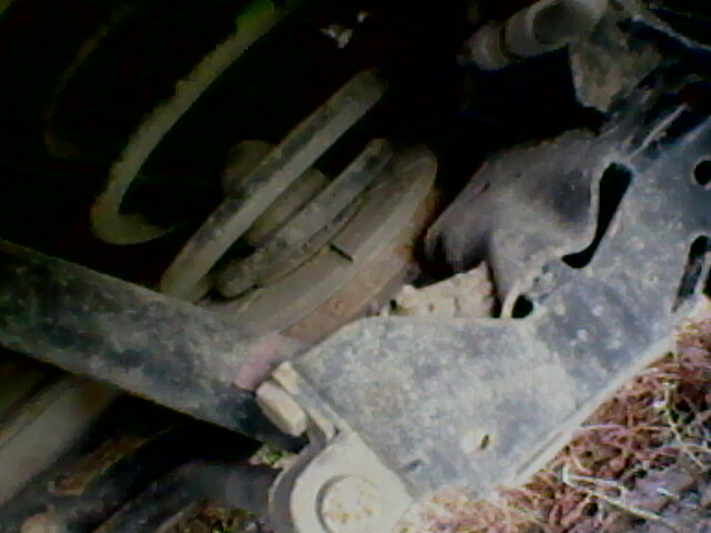

имам ескорт 94 които е и на метан .бутилката е за 9 кг метан - общо около 65кг.под пружините сложих подложки около 1 см , които ми направи стругар по размера на основата на пружината - повдигането е такова - отзад сега има гуми 185/80/14без да опират и при натоварено положение . А с подложките карам от 5 год. - колата не губи от стабилност!

В средата на стойката на пружината има конус , който ограничава излизането на пружината от основата. Мисля , че е около 5-7 см. и ако сложиш подложка 3 см. твърде е вероятно да няма какво да задържи пружината , ако тръгне да излиза . За всеки случай утре ще снимам и колата как изглежда отстрани и как е сложена подложката.

Мнение от Barbados » 04 юли 2012, 19:01
http://alfa.kachi-snimka.info/viewer.ph ... 17254n.jpg,http://alfa.kachi-snimka.info/images/klz1341417429w.jpg ,http://alfa.kachi-snimka.info/images/bwy1341417479f.jpg
Ето как изглеждат металните подложки - има подложки гумени на задните пружини на БМВ и ако имате достъп до автоморга , може да си вземете от там - но Ви трябват поне по 2-3 на пружина - малко трудно може да намерите толкова на веднъж. На снимката се вижда и колко е повдигната задницата при пълна метанова бутилка и гуми 175/80/14.
