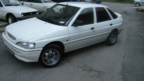

Мнение от Jinxy » 08 мар 2006, 22:12
ето и моята с 15" 195/50/15
