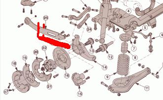

Ето тук е схемата на окачването - там има един детайл 25 номер.
засега я намирам като налъжна стабилизираща щанга
Както знаят колегите тя е проблемна - гъне се от каквото се сетиш, най-вече от тъпи гумаджии....
Както и да е аз цаката съм я намерил изправя се и се наварява върху нея надлъжно парче.
Иначе "лечението" е скъпо - това железце (стомана е де) струва 155лв. + 15 лв. тампон. И както знаете дълго време ги нямаше даже по морги. Можеха да са намерят само тенекиени ментета (за това внимавайте!)
Ако някой може да сподели опит в "борбата" - моля!

ето пряк линк към картинката
до 28 ми номер са детайлите За комби става дума

колега на 24 и 25 някви серийни номера да ми дадеш ако можеш :)
red
Мнения: 888
Мнение от red » 31 яну 2008, 14:53
Виж линка - 25 номер - плоската ламаринка с процепа по средата. Аз моя проблем го решавам така - сваля се и се завърява по дължина усилващо ребро.....150 лв за едно тенеке не ми се дават. И внимавяй че има ментета - истинското е от стомана и пружинира!
