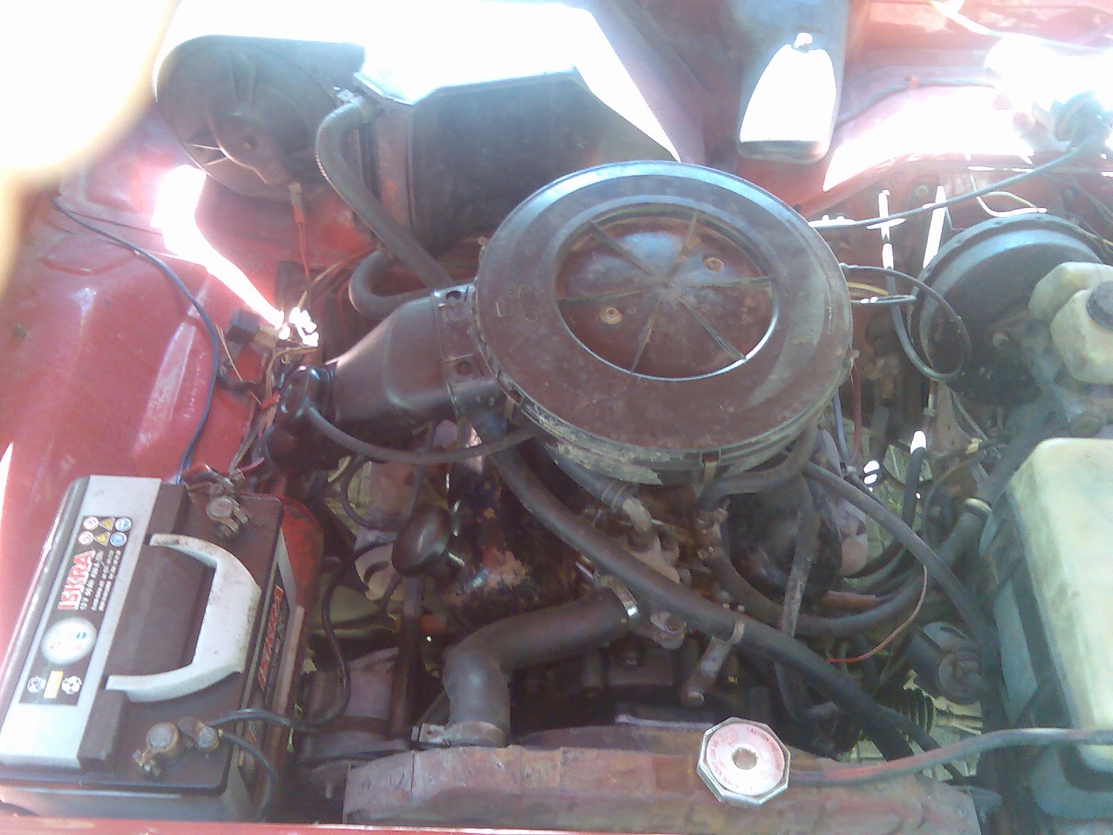

според мен недеи пробва аз карах на газ и не сам доволен ако все пак решиш даваи но имаи на предвид че чугунената глава не издържя и после ще ти триабва добър маистор-ето и мотора с които експериментирах
