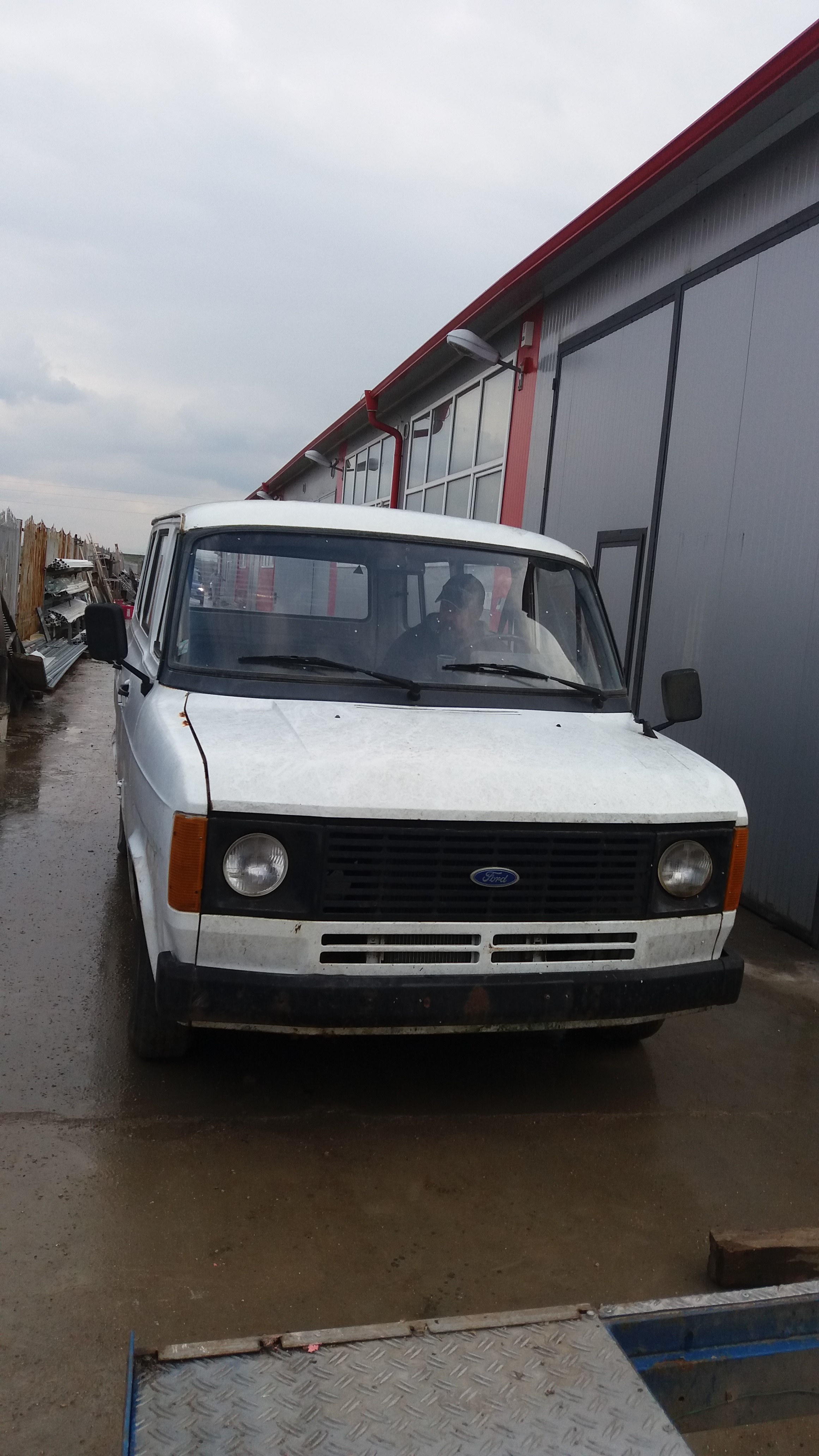

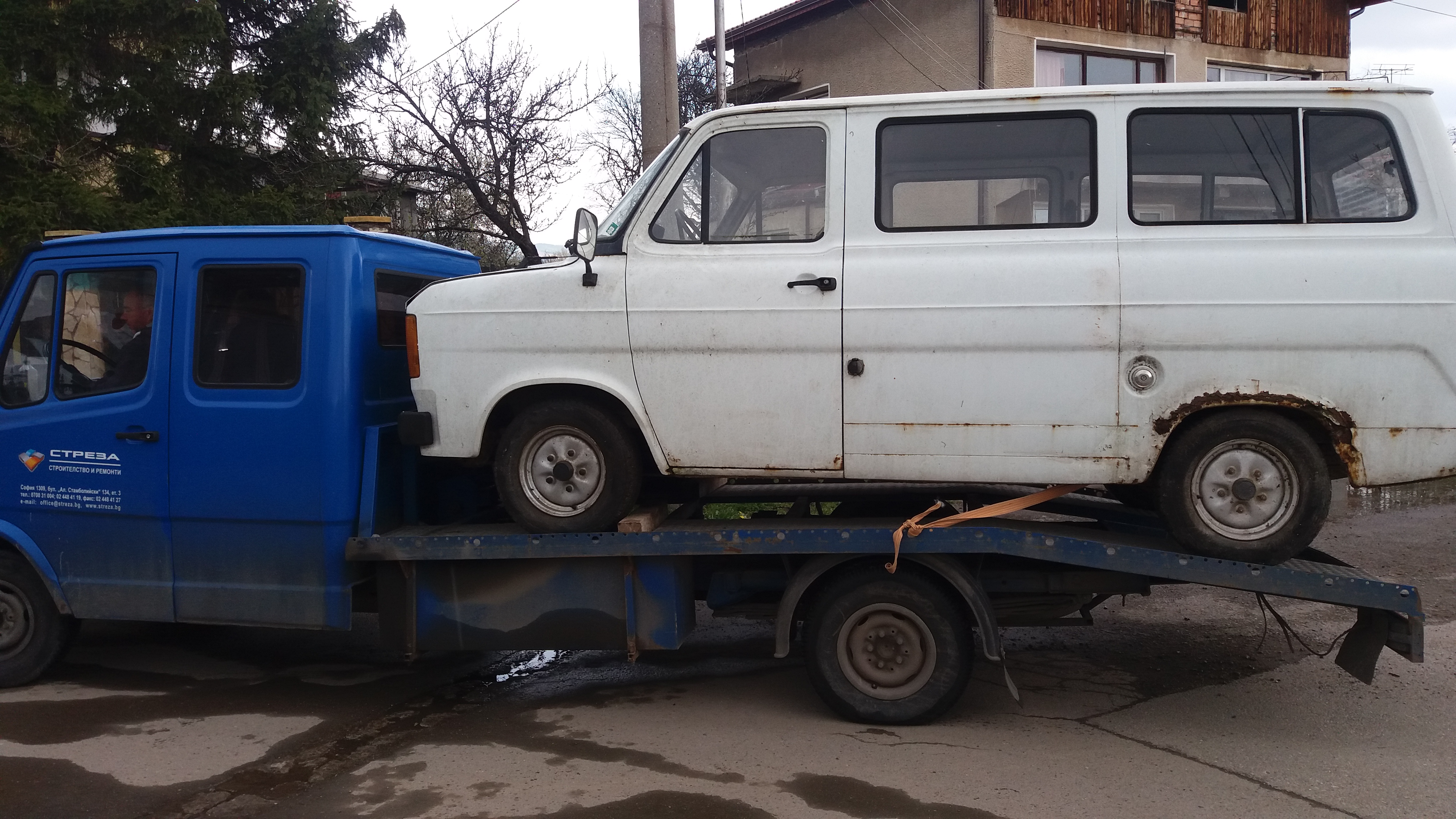

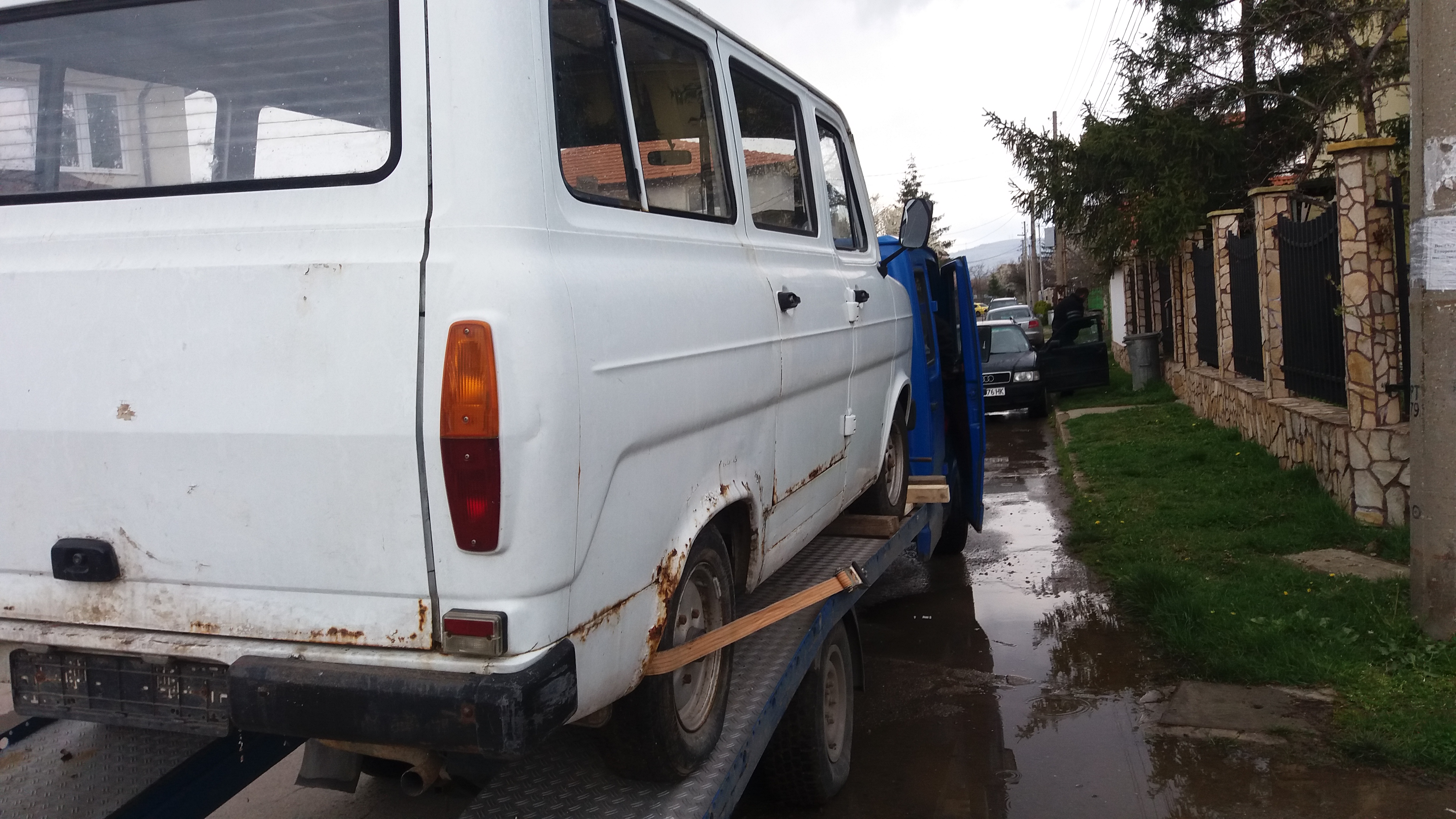

РЕТРО ,предполагам е темата в която да споделя ? Здравейте ( фенове ) тез,дни се сдобих с една мечта ( от скоро ) да имам БУС от марката : ФОРД , и след преглед на предлагането . Реших - ще е транзит МК2 ( понеже съм хиппи,металист, моторист
) ми се стори че това е което ми тряябва , и най вече мога да си позволя . Е: ето го и него :[attachment=2]20160327_165634.jpg[/attachment][attachment=1]20160327_154611.jpg[/attachment][attachment=0]20160327_154626.jpg[/attachment] Така , сега предстои реставрация , или поне частична
Ще се радвам ако удряте по едно рамо със съвети , и линкове от време на време . Мечтана пускова дата 30. 09. 2016 свързано е с юбилей 50 г. НАЗДРАВЕ !!!
