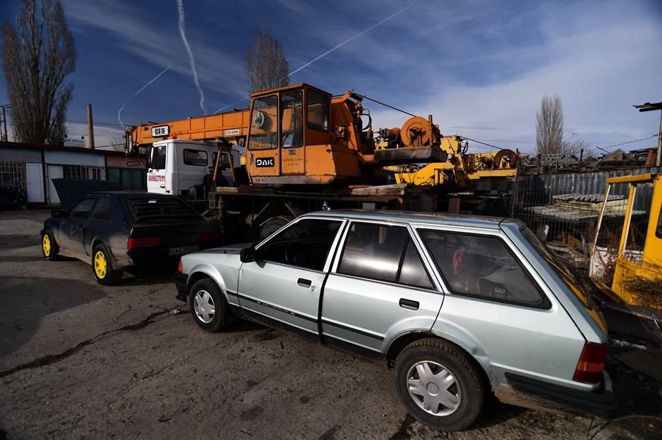

То няма и как да е иначе, защото от 2015 г. до сега ми се случи какво ли не. Комбито ми отесня, една година стоя пред блока но накрая почнаха да го чупят и се принудих да го дам за отговорно пазене. Машината не е спирана от движение, пали и върви. Може и да я изкарам по някой повод но засега не се намира възможност.
Благодарности на Румбата за поддръжката и съхранението!

Много е хубава колата колега, но защо вече не я караш. Такава кола, бива ли да стои по паркинги
- peterdi_bg
- Мнения: 2076
- Модел на автомобила: n/a
Re: Форд Ескорт МК3 1.3 - Комбивафла
Мерси.
По принцип не е редно да стои така, но семейството има приоритет. Иначе - през 2015 г. на няколко пъти ме остави, главно заради скапан акумулатор и претоварване в елсистемата (проблемът описан по-нагоре). Автоматичният смукач също беше мъчен за поддържане поради амортизация, та накрая го смених с друг но от многократно развиване и завиване резбите на карбуратора бяха заминали. Това до голяма степен реши въпроса. Ако се кара само в града - ОК, но ми трябва нещо което да може да излезе на 1000 километра и да пристигне без проблеми.
