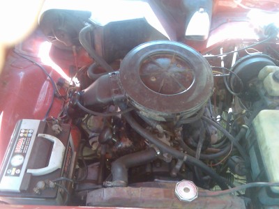

проблема е че по старите мотори са с чугунени глави а гаста го гори и клапана потава в главата щом ти е вдигнала разхода си готов за ремонт моето таунусче започна от 8 и стигна до 30л на 100км вярно че варвеше като лудо но на доста солена цена ако мислиш че сте издаржиш даваи иначе хварляи карпата като мене
говорим за този тип мотор
