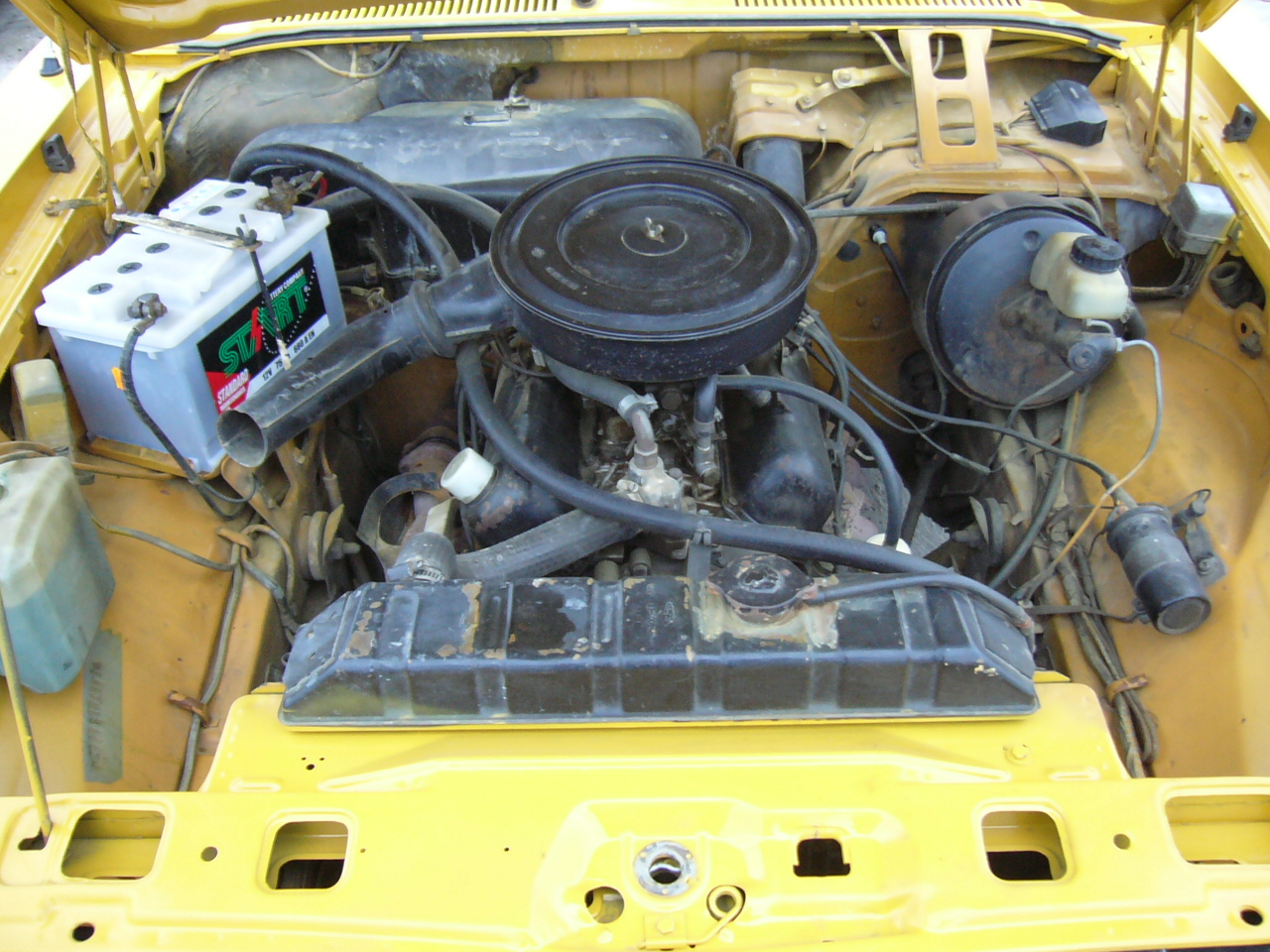

piotar
Мнения: 12
Регистриран: 08 май 2007, 21:15
Модел на автомобила: TAUNUS 2.0 V6
Местоположение: Parvomai-Plovdivsko
Мнение от piotar » 15 май 2007, 22:51
според мен недеи пробва аз карах на газ и не сам доволен ако все пак решиш даваи но имаи на предвид че чугунената глава не издържя и после ще ти триабва добър маистор-ето и мотора с които експериментирах
