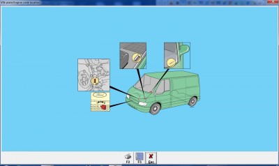

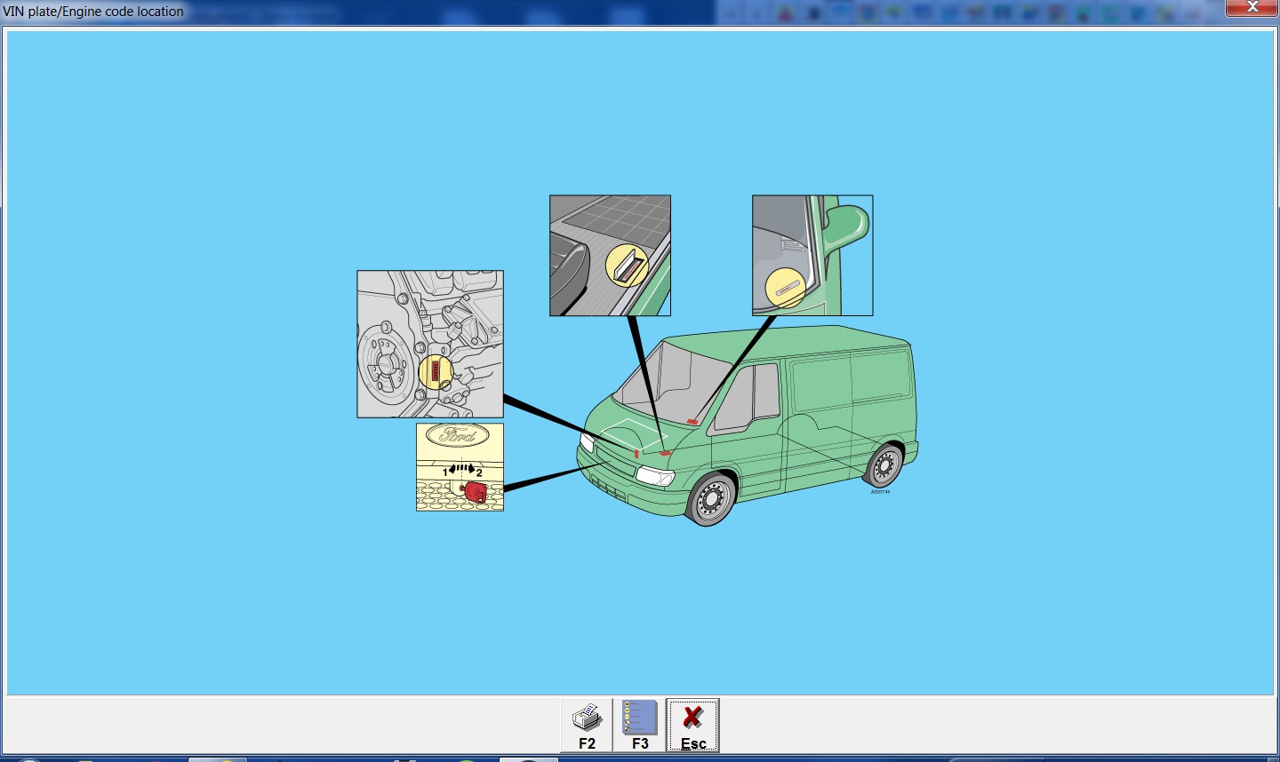

Здравейте, днес се сблъсках със следния проблем: Отидохме в КАТ да регистрираме или по-скоро пререгистрираме Форд Транзит 2002г., който е вече регистриран в Кърджали, компетентното лице ни каза, че номера на РАМА-та не се виждал от ръжда, но след като търкахме, за да го открием очевидно няма такъв номер на това място (зад предната гума).... има само при прозореца, но това не го признават и искат да мине комисия, която пък има шанс да ни го конфискува. Та въпроса ми е дали някой може да каже къде другаде може да бъде евентуално РАМА-та.

Там си е, до амортисьора.
И за съжаление е съвсем нормално за тая марка номерът да е напълно заличен от ръжда. Такъв бус се купува само идеално измит на пароструйка, за да е сигурно, че се вижда ВИН-а-иначе няма регистриране. Проблемът идва от там, че първо самият номер е на адски гадно място и второ-самата технология на нананасянето му е идиотска-много плитко е набит и дори съвсем малко ръжда отгоре може да го заличи напълно.

Това дават по каталога:
