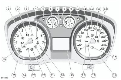

Здравейте! Понеже имам само 1 въпрос, не исках да пускам нова тема (извинявам се на автора ако има нещо против).
Ще съм благодарен на колегите които, ще се опитат да помогнат, успех на всички!
На номет 8, за какво служи тази "червена лампичка" кояти при шофиране се появява, през 20-30 секунди и угасва, също така и при угасване на колата продължава да свети. Номер 7 също се появи, при шофиране, но през това време, номер 8 не се включва. Колата я имам от 2 дена, до сега Форд не съм карал, все пак това ми е 2рата кола

Оспамихме темата на колегата, за което моля да ни извини и ако има възможност последните мнения да се обособят в отделна тема, сигурно няма да е лошо. Сега по въпроса:
Номер 8 е индикация за имобилайзера на автомобила. Така като го описваш изглежда, че си работи съвсем нормално. Светването на номер 7 означава, че има някаква информация за шофьора. В повечето случаи има съпътстващо съобщение (например отворена врата, или багажник). Провери в менюто на бордкомпютъра за налични съобщения (не си спомням точно в коя част на менюто бяха, но в книжката ги пише, а ако нямаш упътване просто прерови менюто и ще ги намериш). Притеснява ме това, че се появява от време на време и може да не се записва в паметта. Възможно е някоя врата да не се затваря добре и от време на време да подава сигнал, че е отворена.

Благодаря ти колега, значи да не се притеснявам толкова, а до, книжката за упътване не успях да я намеря. На номер 7 ще обърна повече внимание, ще проверя също в менюто. Извинявам се отново, че спамя в темата! До скоро!
