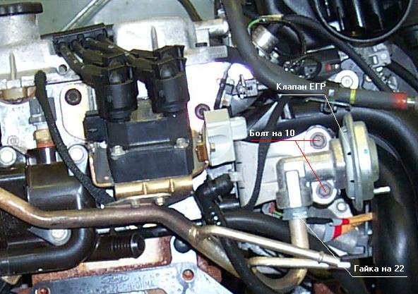

Мнение от cossy » 09 май 2005, 11:49
За тези ли става въпрос?

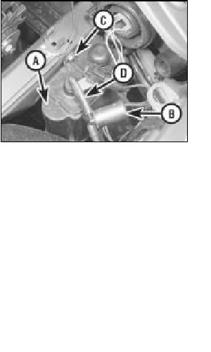

Мнение от racer11 » 09 май 2005, 14:16
на тази снимка е показан съда с активен въглен. намира се зад десния /в посока на движението/ фар. от него могат да се проследят маркучите.
racer11
Мнения: 836
Мнение от racer11 » 09 май 2005, 14:22
само да поясня ако не е ясно. "А" е самия съд, "В" е клапана, "С" е някакъв болт и "D" е маркуча към колектора. при мен по някое време този маркуч се съединява /но не в 1 общ маркуч/ с този от резервоара.

demiro
Мнения: 1210
Мнение от demiro » 20 дек 2005, 00:52
Може :)
То щото видях, че човека питаше какво има при мондео,или може би аз го изтълкувах неправилно :lol:
Успех!
