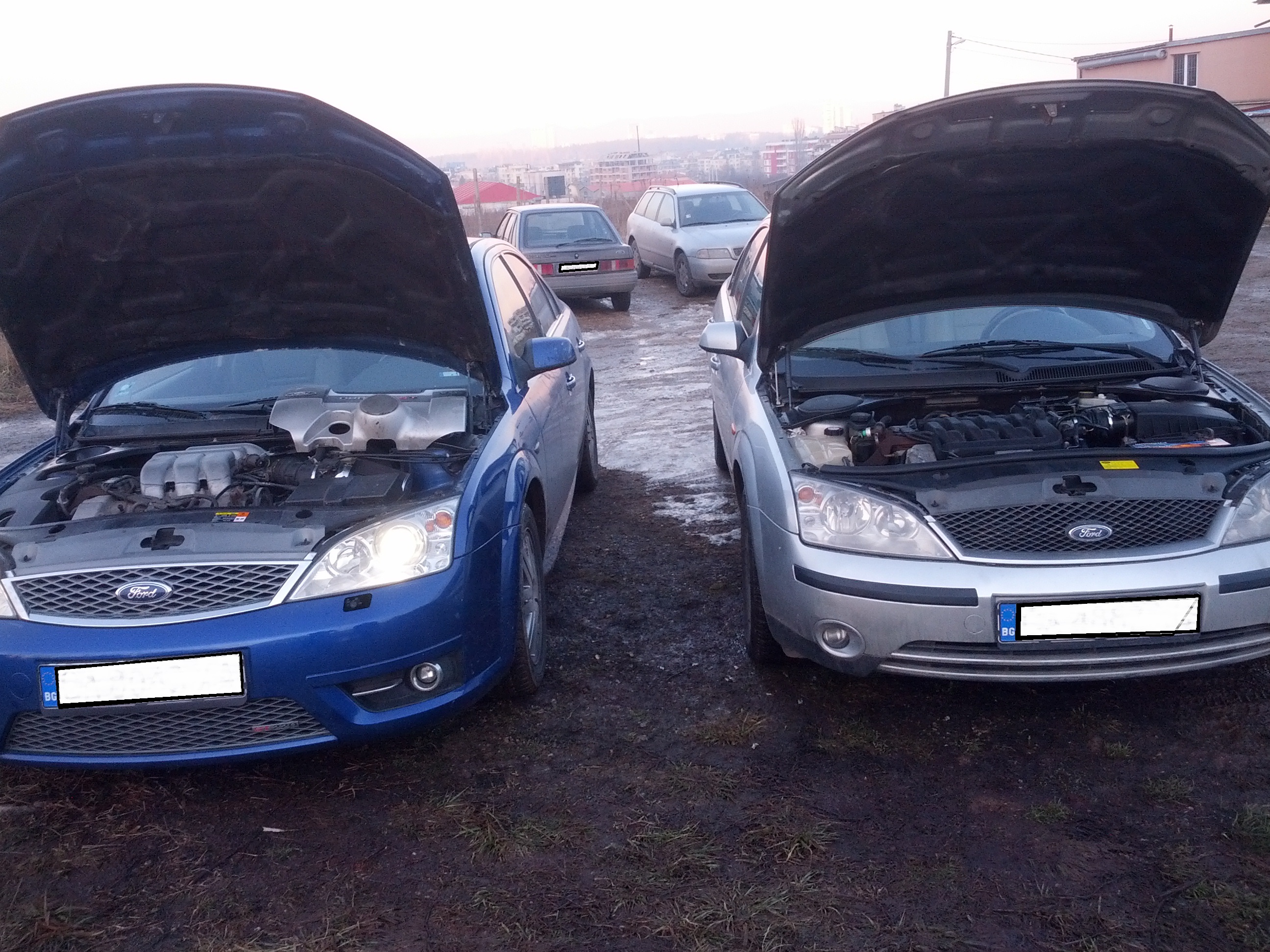

Дросела на Ст220 е доста по-голям от на 2.5 V6, дали може да се сложи трябва да се провери, понеже формата на колекторите е доста различна и е възможно на 2.5 да няма достатъчна дупка колектора за СТ дросел. Иначе дросела ако стане, ще има доста положителен ефект.
Ето ги СТ220 и В6 2.5
Спортен филтър не си струва парите, понеже освен звукова разлика друга не ще има.
Това, че атмосферния тунинг няма смисъл, са глупости.

Re: ford mondeo 2.5 v6 и ford mondeo st200
А знаеш ли колко е разликата в мм. между двата дросела колега.
- martin1977
- Мнения: 848
- Модел на автомобила: Ford
Около 7. Но само с дросел нищо не правиш. Най-малко трябва да подмениш и горен всмукателен колектор с такъв от ST200, той е с по-голям диаметър от твоя. Освен всичко като сложиш друг дросел, независимо какъв, трябва да смениш жилото за газта, както и стойката му. Също и меката връзка от филтърната кутия към дросела.
