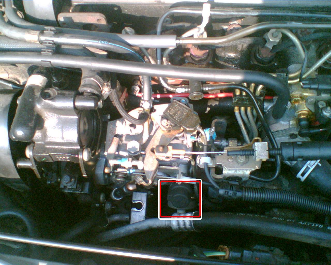

Има един датчик(клапан),който е отпред под 45 градуса и при мен е с гумено капаче отгоре.В него влизат 2-3 кабела.Че този клапан бил за центровка на цялата помпа.От него зависело дали ще има предварение,закъснение,количество подадено гориво и т.н.Изобщо той управлява цялата помпа,вкл. и ниските обороти и паленето.Точно зачекна тема която и аз мислех да пускам.В последно време двигателя ми започна да работи нестабилно и онзи ден ходих на диагностика и откриха че този клапан си е заминал.Лошото е че струва 195 лв. и се намира много трудно.Казаха ми че този клапан се наричал гориво-нагнетателен,или нещо такова беше.
Ето за този клапан става въпрос
Готово,днес ми смениха въпросният клапан.200 лв с поставянето.Нещото което ми направи впечатление бяха думите на монтьора,че това било слабо място на дизеловият Форд и почти всяка седмица идвало по 1 Мондео или Ескорт с неработещ клапан.
Та искам да попитам,ако някой е сменял въпросният клапан,колко пари са го обръснали.В сервиза ми казаха че се този клапан(специално за Лукас помпи) се произвежда само от една фирма в света,а за България има един-единствен доставчик и цената е фиксирана.
И другото дето разбрах е как да се провери дали работи клапана.Като дадеш контакт трябва да се чува едно такова тракане 3-4 сек,наподобяващо малко звукът който издава гърмящата змия с опашката си(на мен на такова ми заприлича).Няма ли го тракането,клапана си е заминал,а с него и правилната центровка на помпата.

Днес си проверих този клапан кадето влизат двете жички,като дам контакт цъка само един път а не 3-4сек. както е написал колегата.Дали работи незнам,мерих го ток идва до него.

имате ли представа,какво го управлява този клапан,дали не е температурния датчик или нещо друго

и при мен въпросния клапан(авансатор) беше проблемен от него пръскаше нафта и колата не може да запали съответно смуче въздух.
като чух цената реших че той и без това не става и не пречи да експериминтирам с него.Първо му пуснах ток 4,5V и вътре сачма или каквото е почна да цъка (работи на ел.маг,поле.)при мен обаче проблема беше теча.купих от баумакс лепило Moment epoxy две спринцовки и се бърка.намазах веднъж после още веднъж около пласмасата с 2 те жички .после взех от сивото армирано тиксо и налепих авансатора след което отгоре още един слой лепило.
и сега работи без проблем въпроса е колко ще издържи.днес видях че има и течен метал с които би трябвало да стане по здраво но засега ще си карам така. (цялата интервенция без да свалям авансатора от помпата)
доколкото четах това че не цъка при подаване на контакт не означава че е развален тои има някав предпазител.наи добре му пуснете директно ток за да се обедите че не работи .
