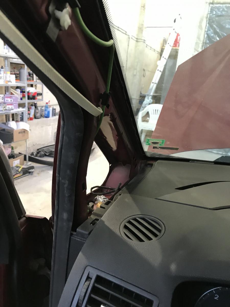

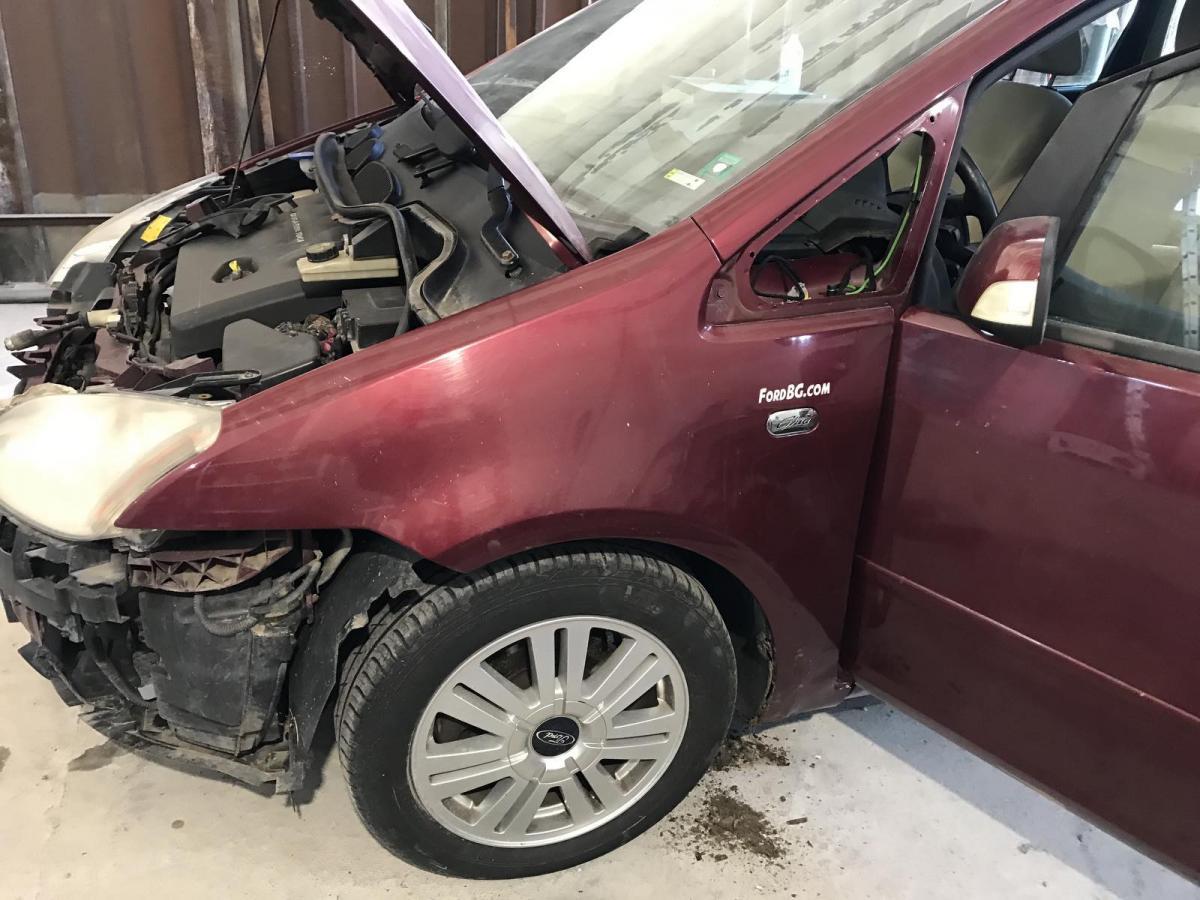

цитирам от друго място:
Въпрос: Ако не е тайна, колко е трудно да се свали малкия триъгълен прозорец, за да се демонтира предния калник?
Отговор: майстора го сваля, но го питах лесно ли се сваля и той каза да ама е поразглобил това онова
Снимките може би ще ти дадат някаква представа.

Елементарно е, първо се маха уплътнението на вратата, не цялото а само около лайсната на гредата. След това с дърпане се маха лайсната на гредата. След това се издърпва капака на ръба на таблото около триъгълния прозорец.След като си махнал тия двете пласмаси, самото прозорче се държи на 3 болтчета, които стърчат от прозореца и са нанизани на купето, съответно ти трябва да отвиеш гайките. И това е, буташ навън и то излиза без проблем заедно със уплътнението си. Не се притеснявай, ако си мислиш че тряба да се занимаваш с уплътнения, всичко е един елемент и единствено трите болтчета го държат. Общо около 1 и 1/2 час ми отне целият калник. На самия калник има малко завряни болтчета, ама не е нищо особенно. Успех.
