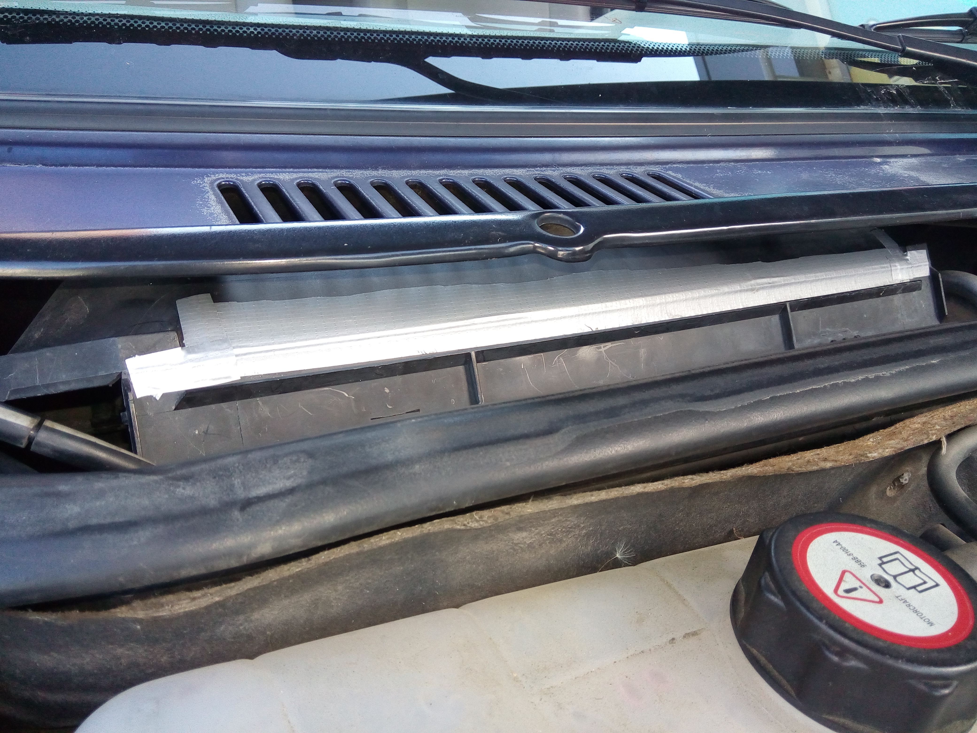

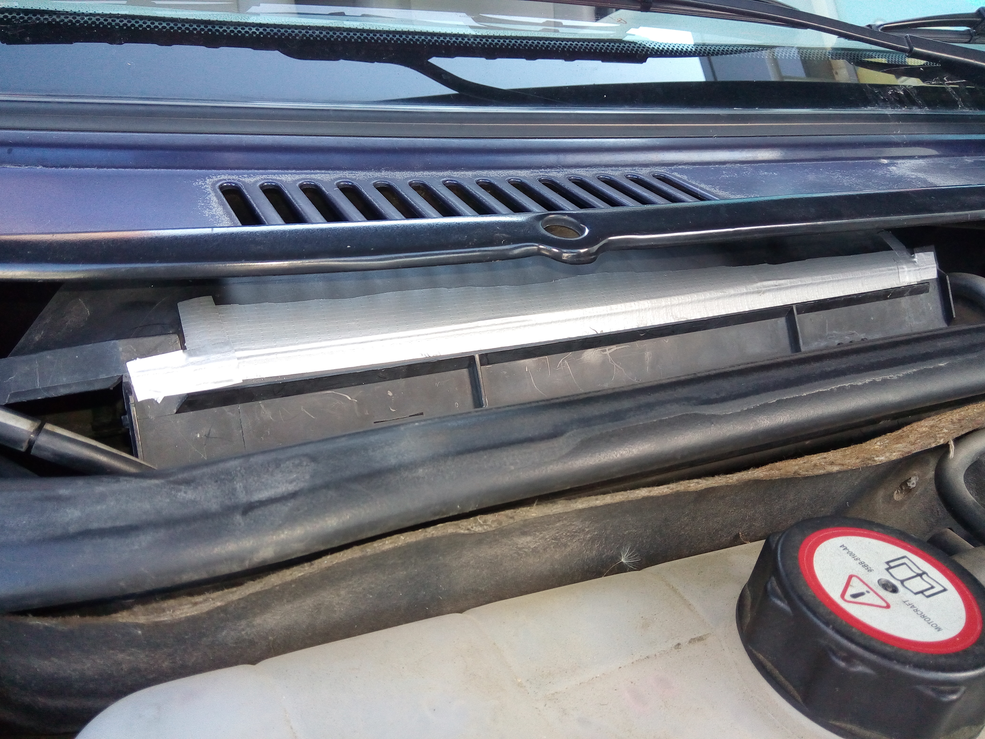

Започна миналата есен с малки капчици, които не бяха кой знае какво за притеснение.
Имаше доста мизерия в отсека под предния джам, изчистихме я и мислих, че съм решил проблема.
Обаче зимата стана ужасТ ... порой в колата.
Съвсем случайно тези дни намерих къде е проблема.

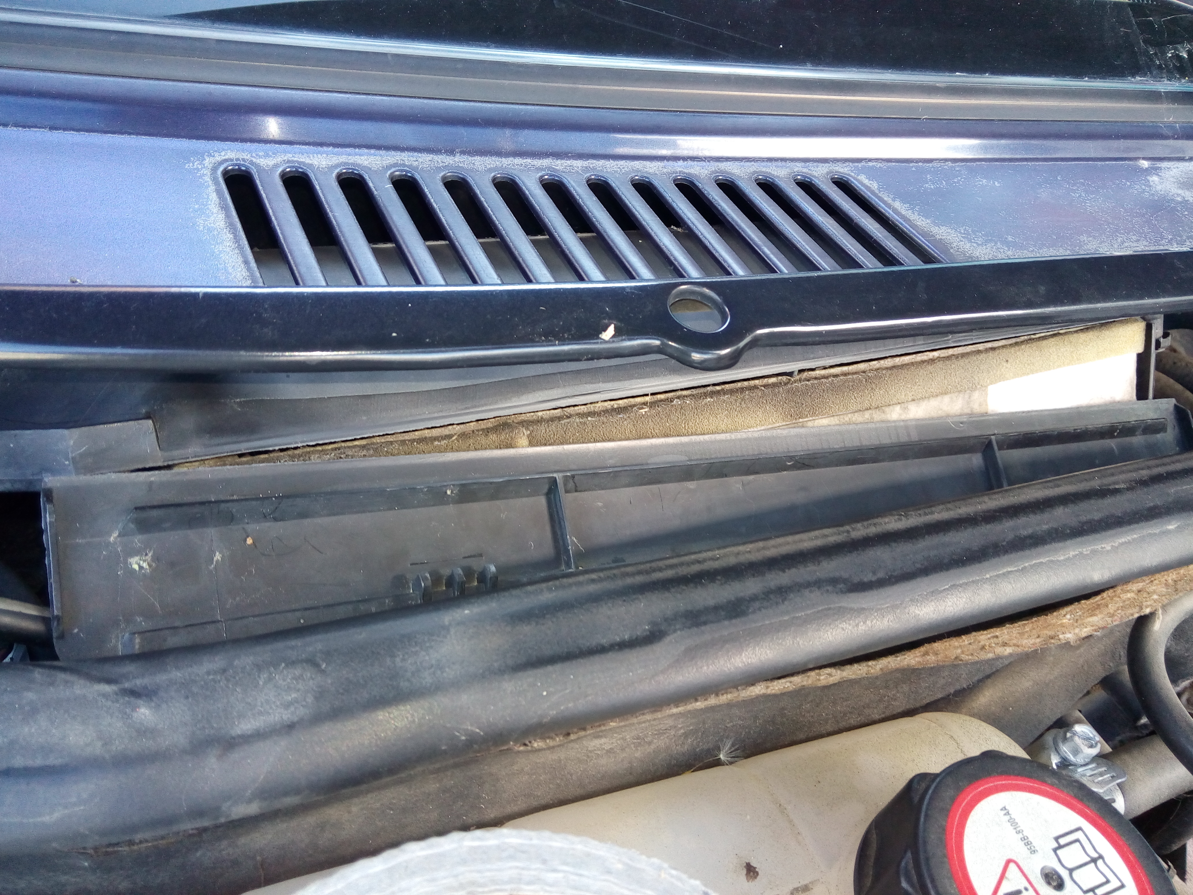

Филтър не съм пипал сигурно над 4ри години.
Без да пипам взел, че се откъснал капака.
Цялата кутия на филтъра не може да се измъкне заради тръбите на климатика, но горната част, част от която е капака може да бъде сменена. Захваната е 4 види към долната
За сега с лепенка докъто си намеря каквото ми трябва.

Аз имам същия проблем, лепенката решава проблема за около година докато се разлепи, после нова лепенка.
