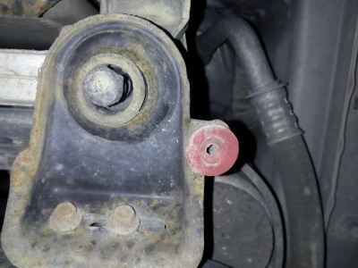

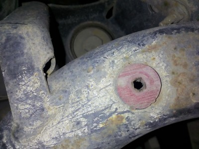

Това на снимката (червените ) са втулките в които трябва да се завият болтовете, държащи предпазната кора под двигателя на Мондео МК2. ВЪпросът ми е какви точно трябва да са тези болтове да държат здраво и да не повредят втулките ?

Никакви. Няма такива. Оригинално там са винтови нитове, които по принцип може да са с метален винт, ама в колите масово се ползват изцяло пластмасови. Вадиш остатъка от нита, мериш дупката и си купуваш нови по размер и дължина на винта каквито ти трябват. Около 50 стотинки е бройката.
Колко здраво държат...относително е. Повече от 2-3 равивания така или иначе не позволяват-сменят се.

Рано или късно, от развиване и завиване / при ремонти и смяна на масло/ , кората леко провисва отпред и въздушната струя я отлепва и притиска надолу. Моята така ме вбеси по път , че спрях по път в един сервиз и я махнах.

взимаш обикновенна вида с шаиба в практикер са на кило за около 1 лв си стегнал цялата кора аз поне съм така

ОргиналдЪ там е нещо такова:

Тц, в грешка си. Ето това е "ОригиналдЪ" комплект за Форд:

Не намерих по-подходяща снимка иначе да-трябва да са с широка глава за да държат кората.
