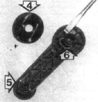

Някой има ли идея как се сваля ръкохватката за сваляне на стъклото ? Мислех че е с капаче и отдолу винтче но май не е... Колата е ескорт 96, 3 врати.

Между ръкохватката и кората на вратата трябва да има едно пластмасово кръгче (розетка). Вкарваш едне отвертка между ръкохватката и розетката и избутваш фиксиращата скоба. Това е едно огънато телче, което влиза в едно каналче и не позволява на дръжката да се вади.
