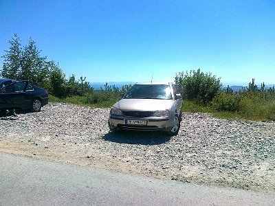

Мнение от chokolino771 » 10 дек 2014, 18:30
А това е преди фейса ;):
