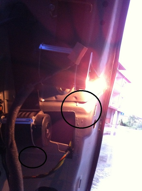

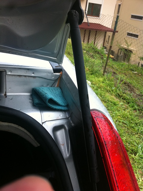

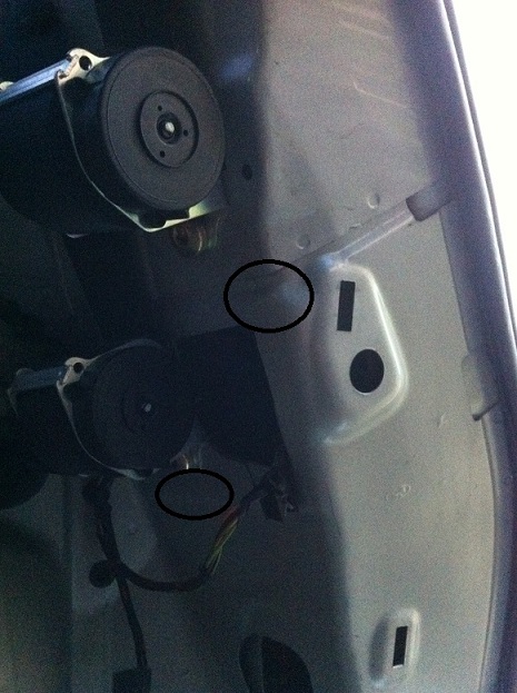

Здравейте. Свалих кората зад в багажника и видях от къде се стича вода, само че не мога да разбера от къде влиза за да стигне до там. Качвам снимки ако някой може да ми помогне ще съм много благодарен. Мислех, че влиза от стопа смених гумичките но не е от там.

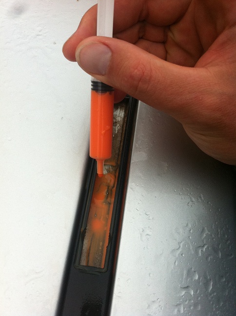

Стигнах до извода,че чоже би влиза вода през покрива под пласмасовите релси(незнам как се казват). Там където има капачки за захващане на багажник. Със спринцовка изтеглих червен антифриз и пуснах там. След което леко се червнееше водата в багажника. Трябва да пробвам с нещо което с по наситен цвят някаква идея?Можете ли да ми кажете как се захващат за покрива? Залепени ли са или по друг начин.

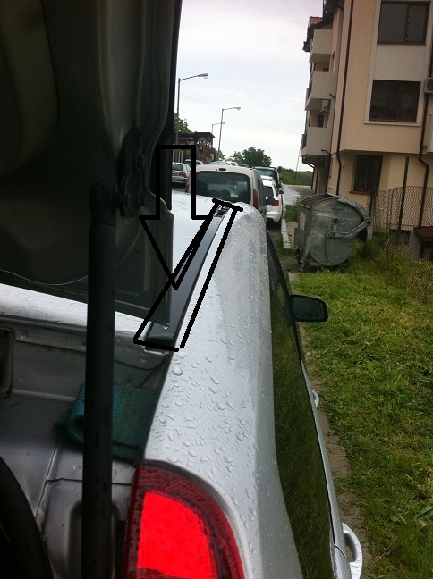

Разбрах от къде влиза водата
През тавана където са пластмасовите релси, отдолу има дупка някъде ако може да ми кажете как се махат, дали са залепени или са хванати с винтове от някъде. Ето и снимки как стигнах до извода.

С двойно лепящо тиксо е. Сега трябва да разбера от къде влиза водата.
