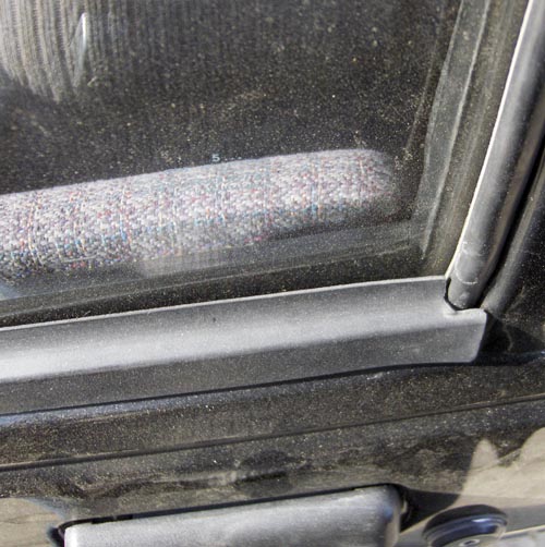

как мога да си оправя уплътнението на вратата?
има разстояние между прозореца и гумата и ме притеснява че ще се пълни с вода?
вратата е изправяна и затова е така.
пробвах да го наместя, но не успях някакви идеи.
благодаря предварително

Май нищо не може да се направи. Мойто монди също е така - това което открих е, че вътре в това уплътнение има алуминиева шина. Тази шина с времето корозира и върху алуминия се образува дебел слой от окис или направо тази шина се разпада на въпросните места /най-често към края си/.

Да притиснеш вратата от вън е единия начин,но щея ожулиш.Другия е от вътре ,но на снимката ти си личи че външната страна е по на вън ,поне аз така забелязвам.

Подложи пластина между щипката и уплътнението да го избута към прозореца (ако си на щипки ) :D не се плаши има и по лоши случаи аз си правих цяло уплътнение. :D Успех .....A aко не, провери си дупките на вратата отдолу дали са отпушени, от там ще се отича водата, това е не е проблем, е не е приятно амааа 8)

бутнах го наляво това уплътнение гледайки срещу вратата. и горе долу се намести но пак има разстояние. дупка имам отпушена - успях да видя :). самото уплътнение е както каза Brock гума и вътре някаква алуминиева шина но от удара и след това от изправянето има деформиране на ламарината.

И мойте са така не се притеснявай(сваляни са доста пъти)ако не ти е запушена вратата от долу не му мисли,няма как през тази дупчица да влезе огромно количество вода!Мойта е така от доста време и няма никакви проблеми.Ако пък много те дразни разходи се до някоя морга и си харесай някое читаво.Не знам колко струват,но на един приятел със същата фиеста му бяха обадили преди година50лв.за ново :shock:

При мен уплътнението изглежда по същият начин, но не ми е влизало никога вода от там,. Така че си мисля че няма да имаш проблем с уплътнението , освен от естетическа гледна точка.. :wink:
