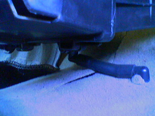

Привет колеги, та значи проблема ми е следният: Като карам с включен климатик след време от дясната страна на купето, в краката от ляво на возещия се от дясно почва да тече вода, доста хладна при това.Отначало на струйка, а после на капки.Климатика работи доста добре - е не мога точно да го преценя, защото нямам с какво да го сравня, но духа студено и при тези жеги в купето направо си се живее. Въпроса ми е следният: Това конденз ли е, не трябва ли някъде да се оттича или фреона в климатика не е достатъчен и затова се облежда радиатора на климатика?Колко фреон трябва да побира климатичната система на фиестата?

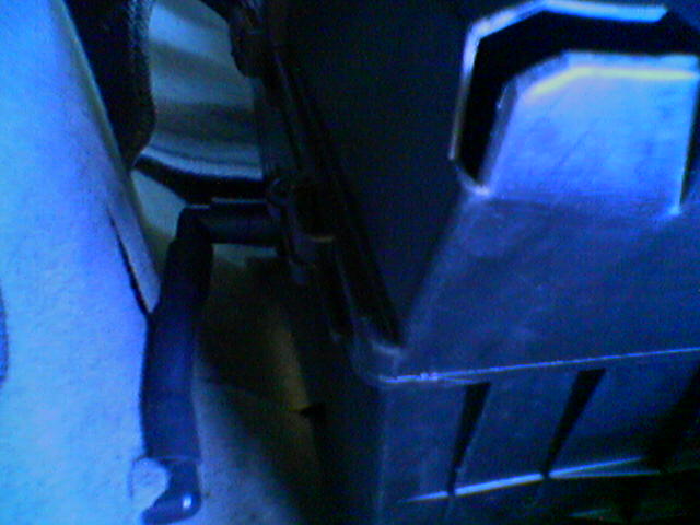

Явно никой не иска да помогне, а аз викнах неволята и проверих: дренажното маркуче около 15 см. с две кривки се оказа запушено с някакви гадости отпуших го и сега няма никакъв теч в купето, а цял ден карах с включен климатик.

Здравей, при мен май няма друго маркуче, както се вижда от снимките.Ако не се вижда добре ще направя други или като се видим в Плевен.

Точно за Фиеста е обяснено в темата.dd.petkov написа:Моля да обясните на фиеста къде трябва да се намира въпросният маркуч.Разбрах,че е под купето но къде по точно защото нямам достъп до канал и трябва да се гъзя пред блока.
Обаче ние не знаем твоята Фиеста каква е.
Това което се вижда на снимките е кутията на вентилацията намираща се най-долу на централната конзола - там от където ти духа в краката.
Маркуча се намира м/у кутията и пода.
На кутията е захванат със скоба, а в пода просто се нанизва.
Говорим за Фиеста МК4!
За другите не знам къде е.
Може пак да си е там.
