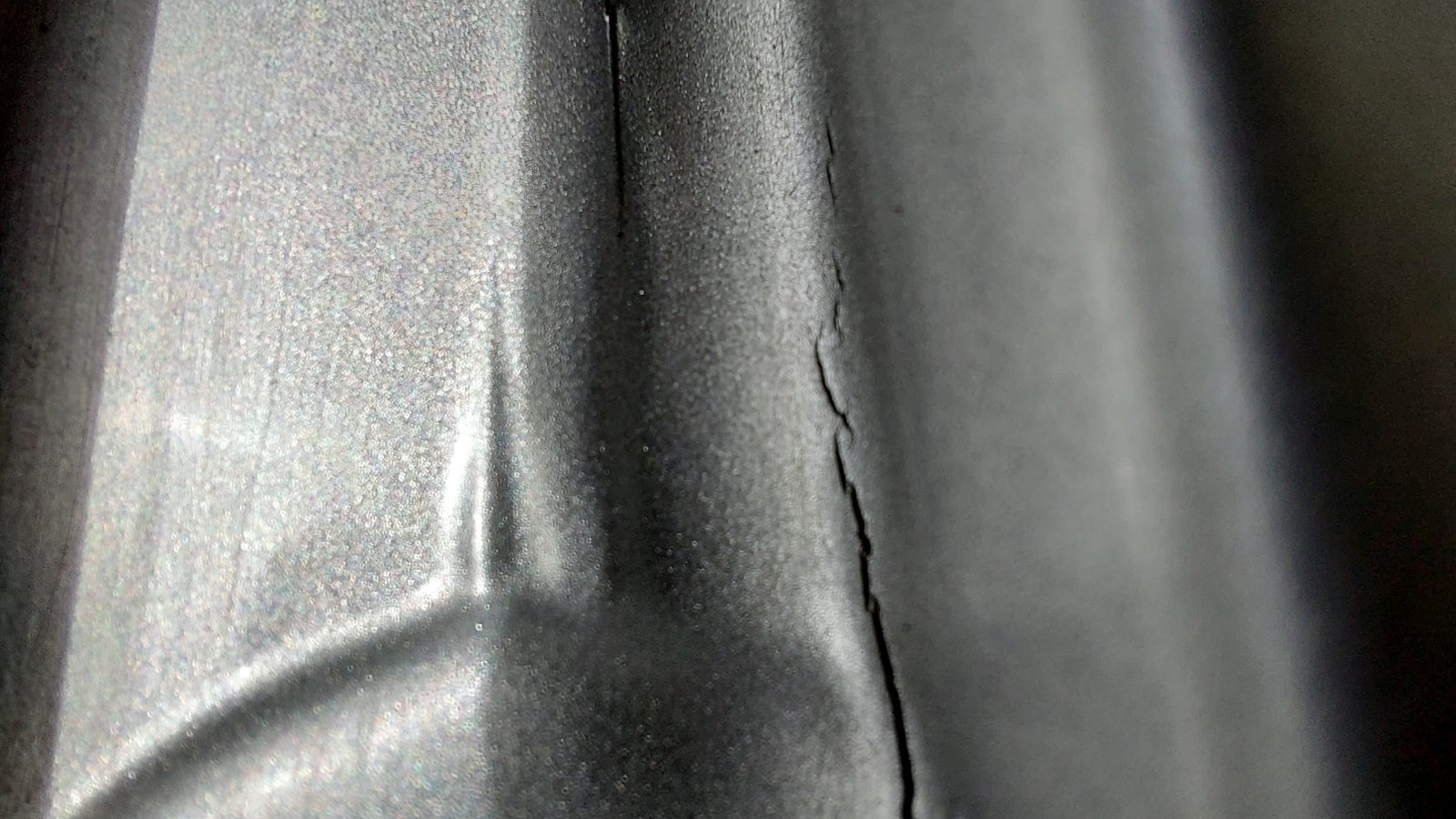

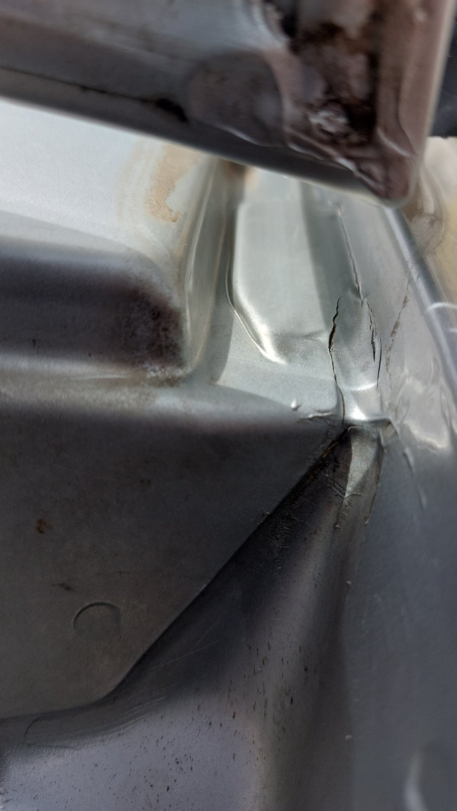

Аз днес разглабях въпросните пластмаси понеже забелязах капки вода на пластмасата на отдушника. Свалят се лесно, не счупих нито една щипка, но трябва да ги караш подред. Съвета ми е да окрехваш леко и да дърпаш смело БЛИЗО до щипките, а не в края на елемента.
Моята е комби и при мен теча се оказа от много гадно място, някъде под мястото където се хваща декоративната релса на покрива, та сега ще трябва да я свалям, а за да стигна до захващането и трябва да сваля частично (надявам се) тавана.

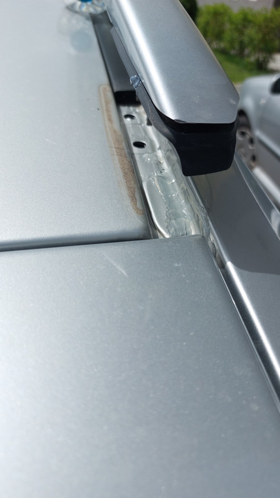

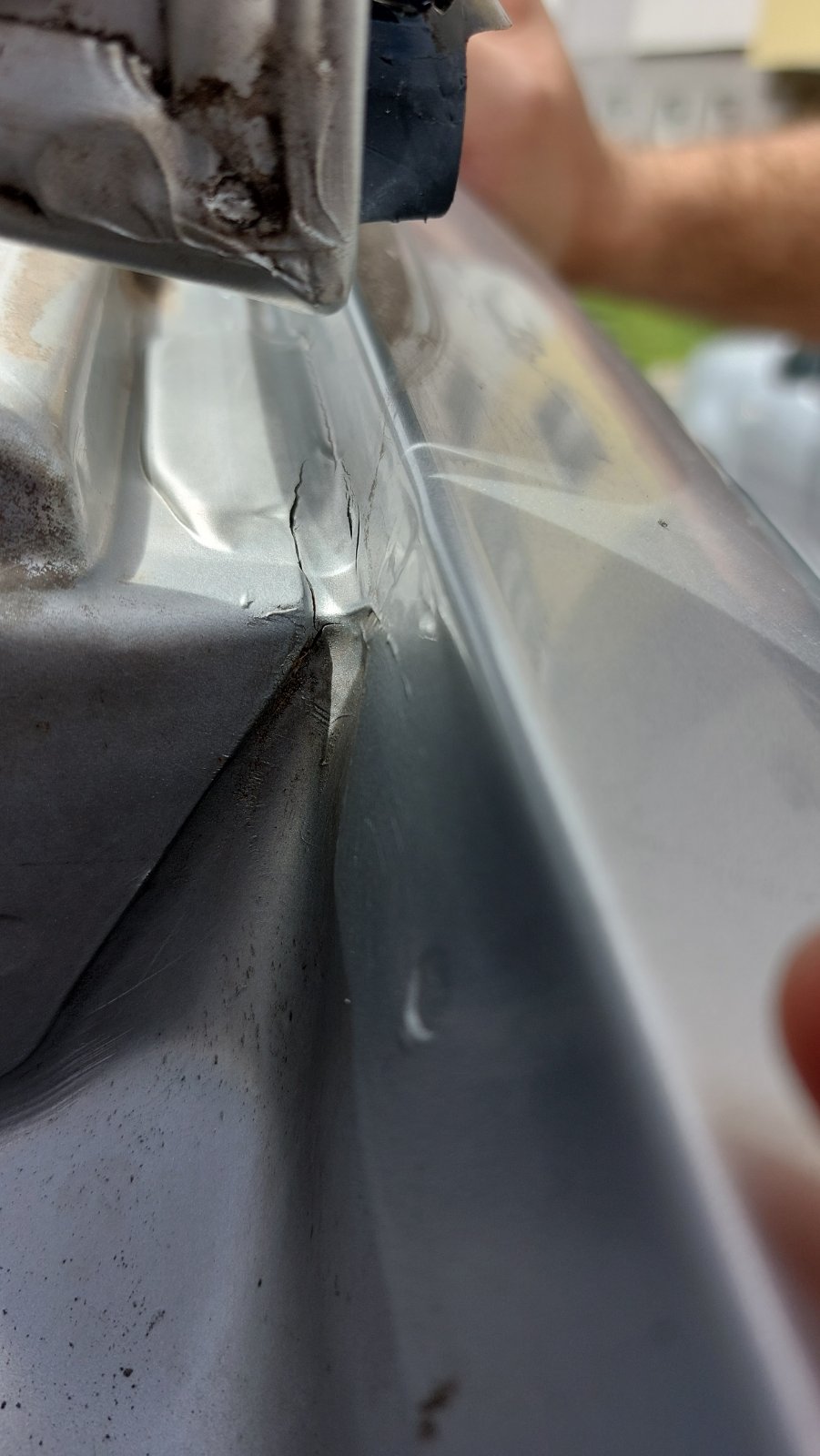

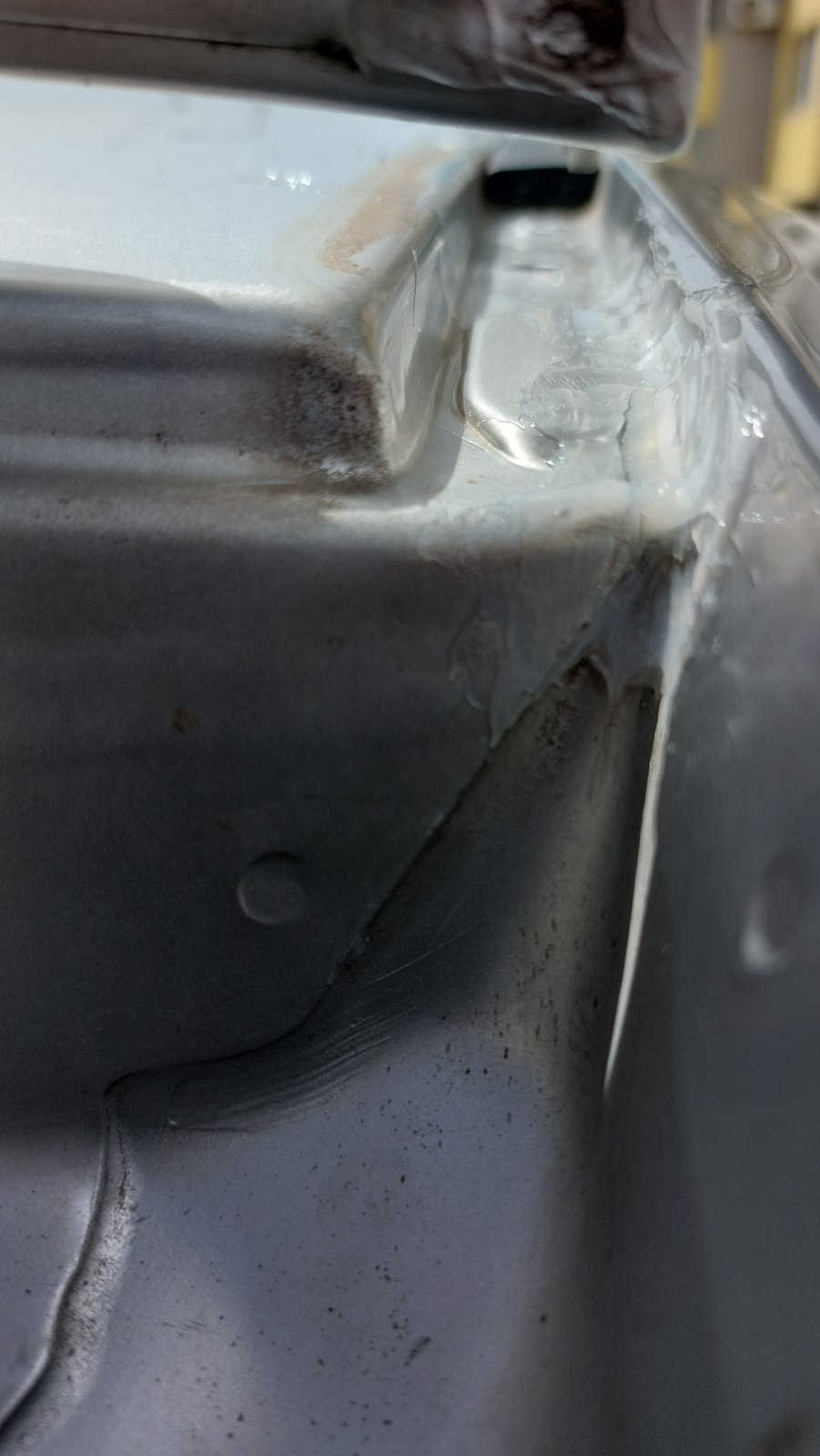

Ами може да се каже, че изиграх хорото. За щастие само частично открехване на тавана и откачане само на задния крепеж на релсата отварят достатъчно място да се третира проблемното място. Използвах поксипол, за да запълня цепнатините в оригиналното лепило. Според мен ще придаде якост и със сигурност ще спре водата. Това явно си е слабоя място, там се събират 3 листа ламарина и е ъгъл, явно има висок стрес и при усукване на купето се пука заводското лепило. Надявам се да се е решил проблема. Направих малко снимки преди/след:

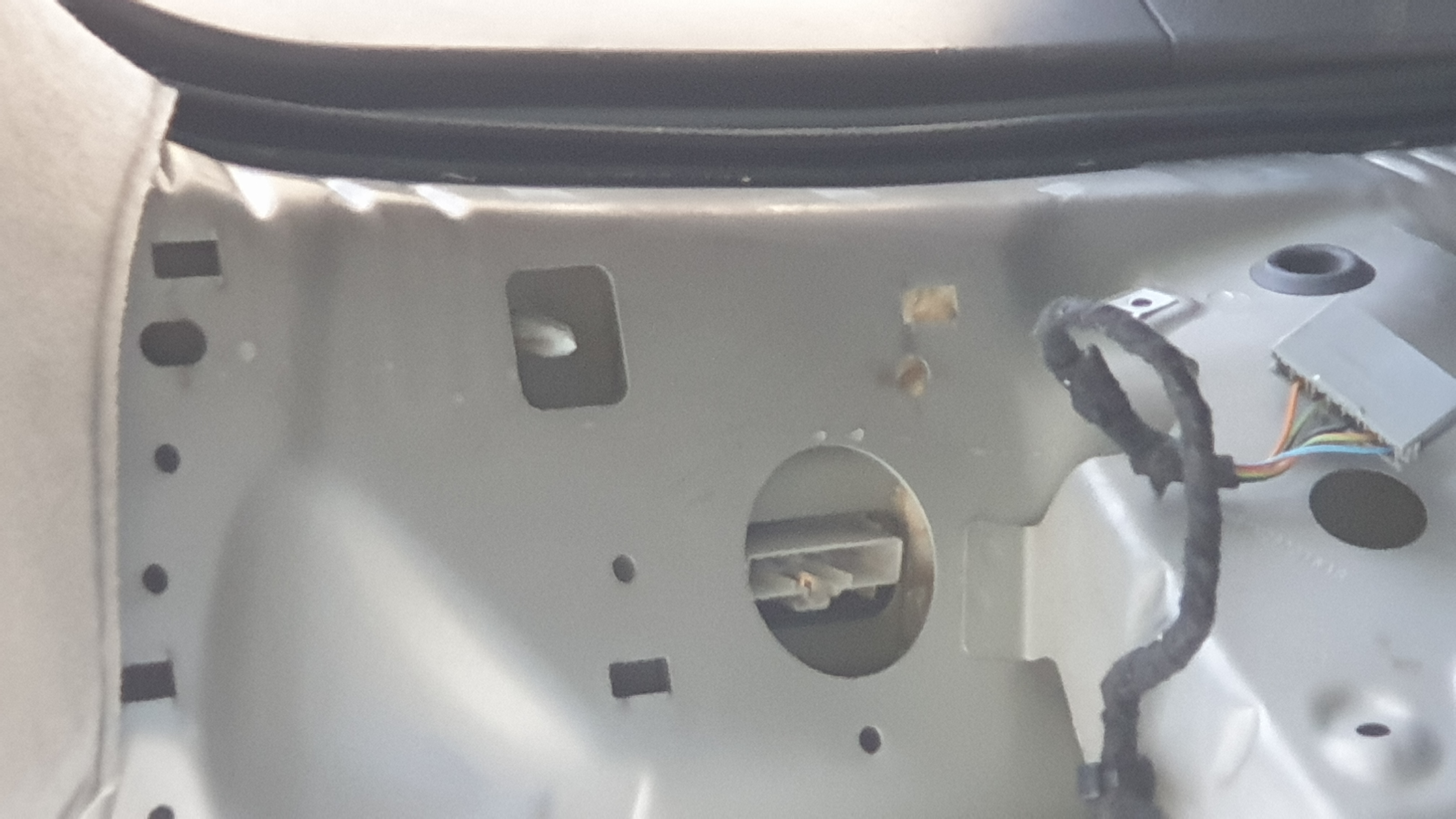

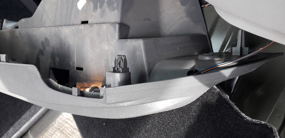

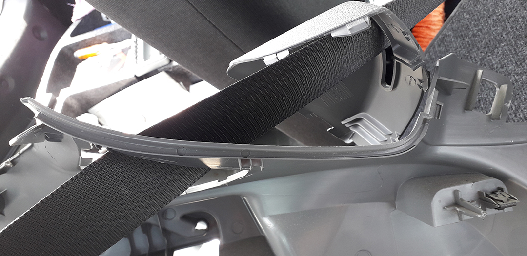

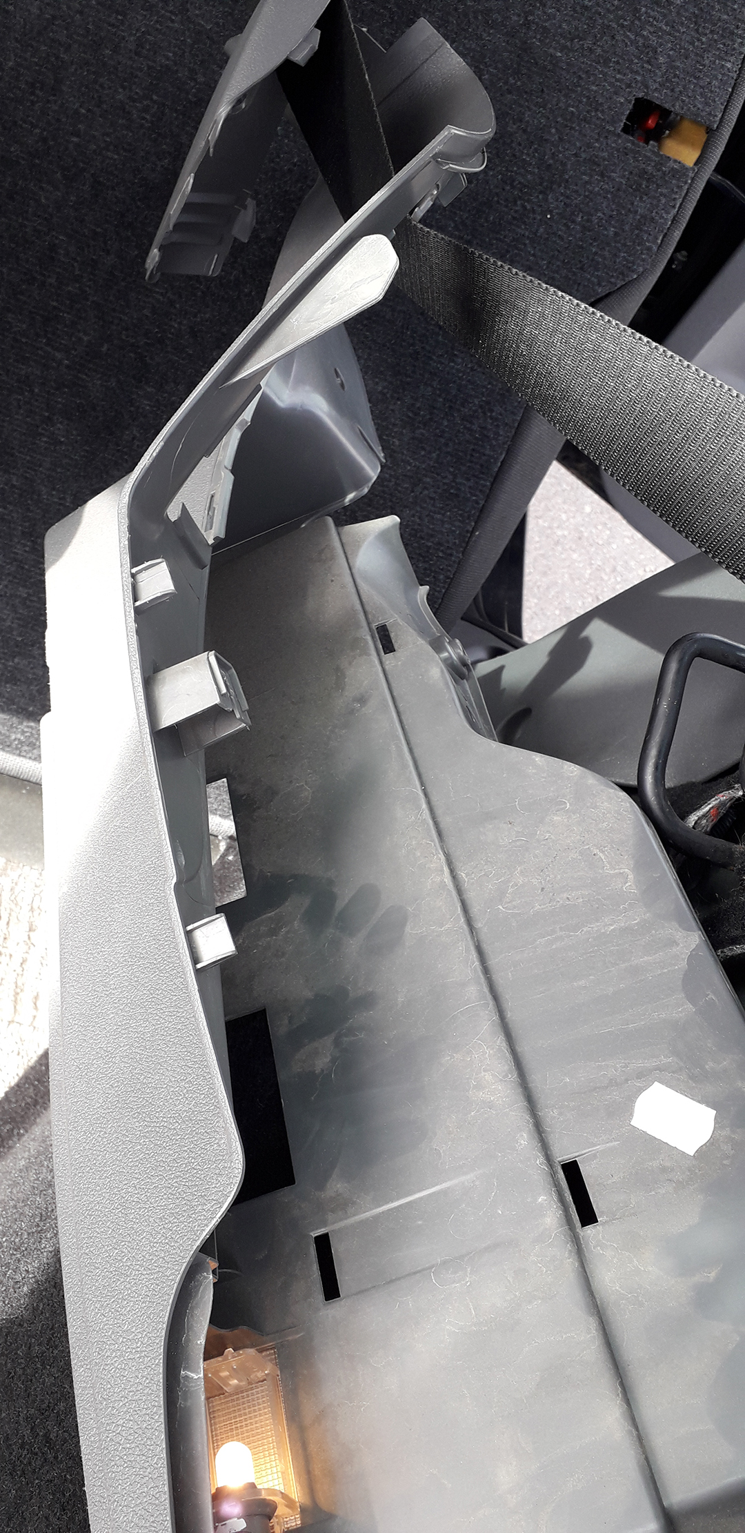

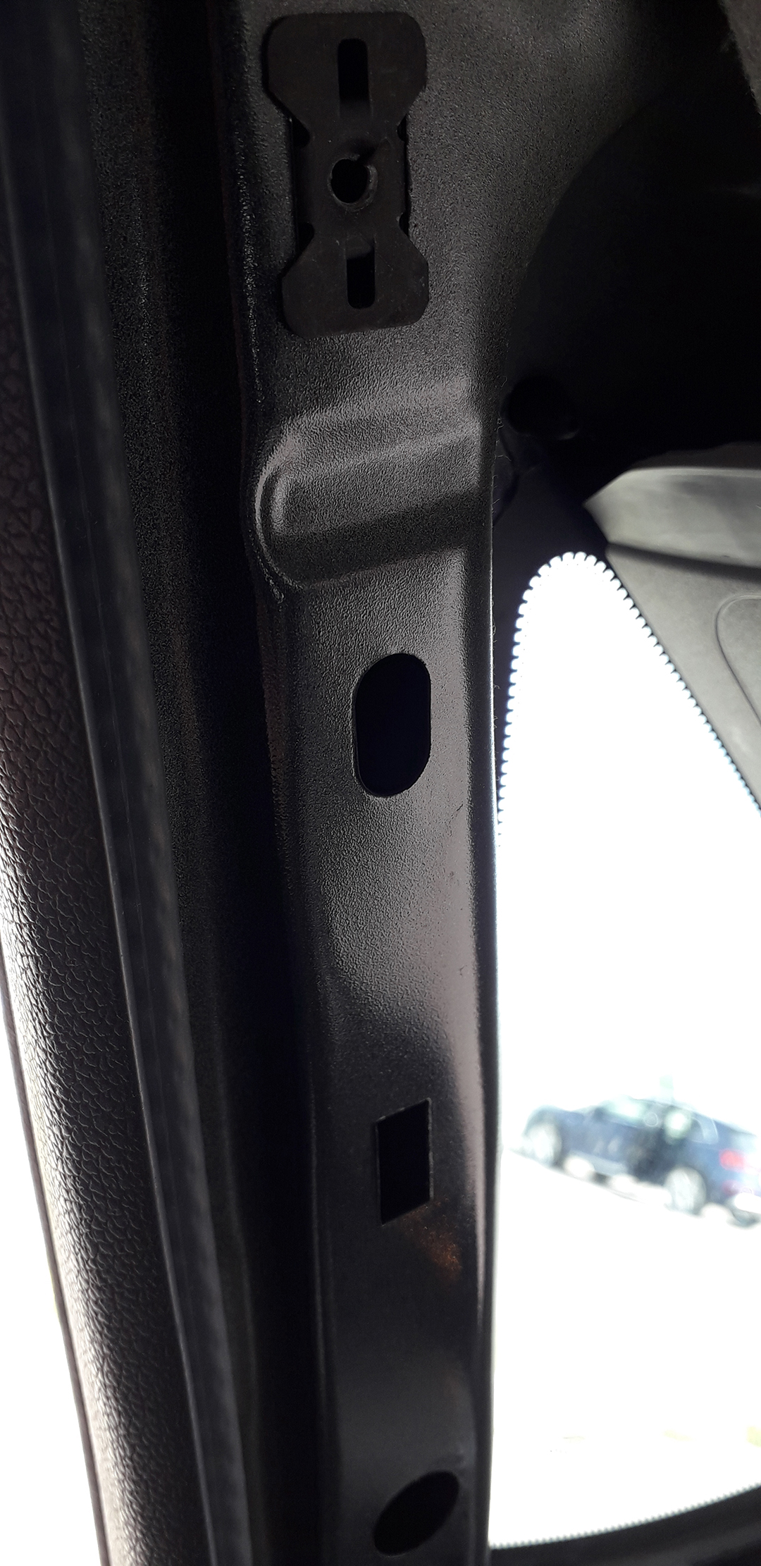

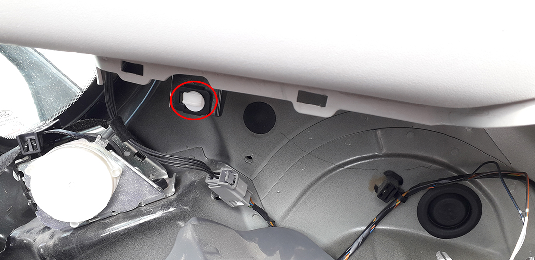

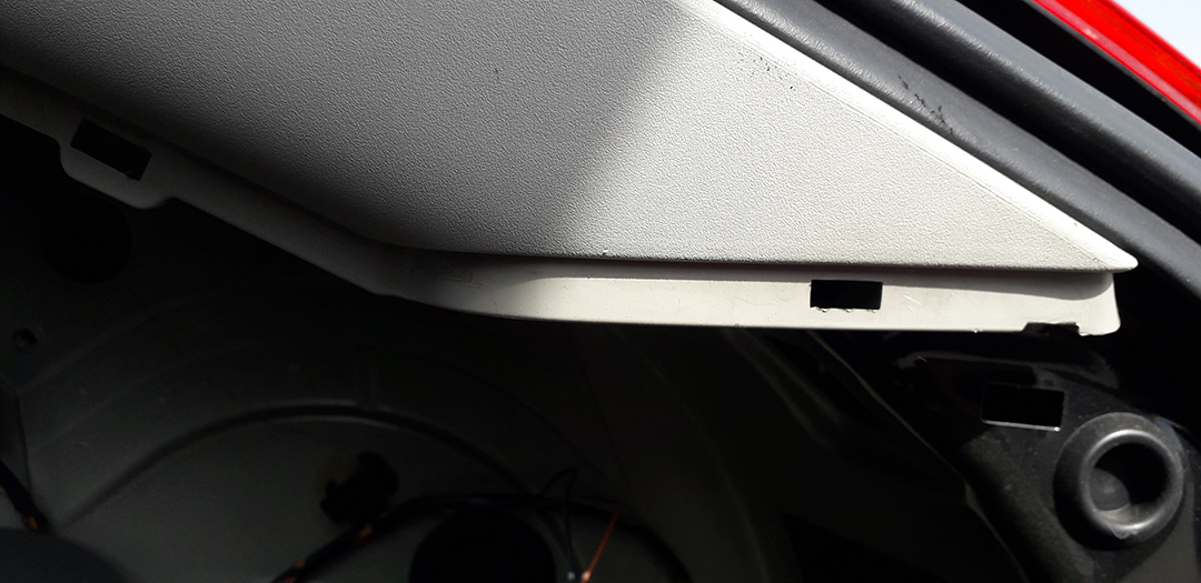

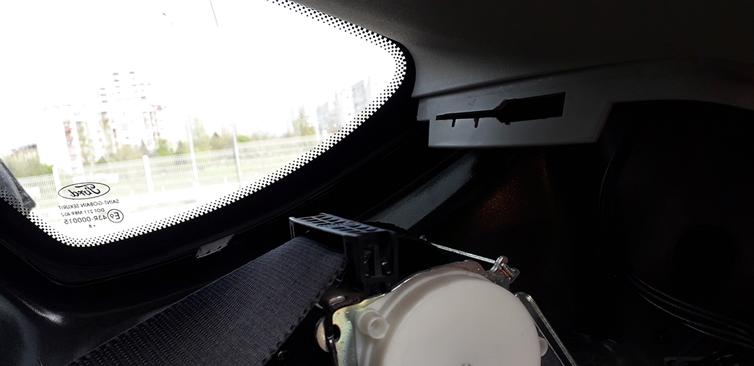

Изглежда ОК... При мен не съм сигурен дали от тази лайстна идва проблема, но ако се окаже, че е от там, ще кажеш как я махна без да я счупиш... Иначе вчера играх хорото и снимките са от този момент... може да са от полза на някой в бъдеще... Бялата щипка се счупи, но не е проблем... инересно е как биха я махнали от Форд без да се счупи, щото ми се струва, че няма такъв вариант...

Поксипол е епоксидно лепило с висока здравина и твърдост, и никаква еластичност.Не се използва на подобни места, тъй като вероятността да спука е голяма.После нещата са трудно поправими.
F Focus
- Мнения: 1189
Re: Теч в багажника под резервната гума. Фокус хечбек 2001г.
Напълно подкрепям Freeway, защото купето "диша", така да се каже-има усуквания, температурни разлики, вибрации, натоварвания...
Що не попита преди да ползваш Поксипола?! А, и никой от реставраторите във Форумът не го използва за целта...както, и да е-мачът е свирен.
Следи за пукнатини там, където си го ползвал, защото ще се появят.

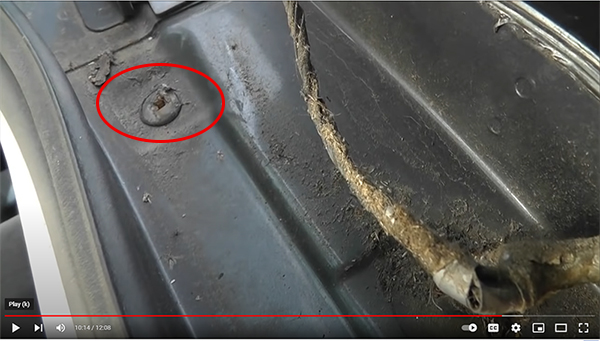

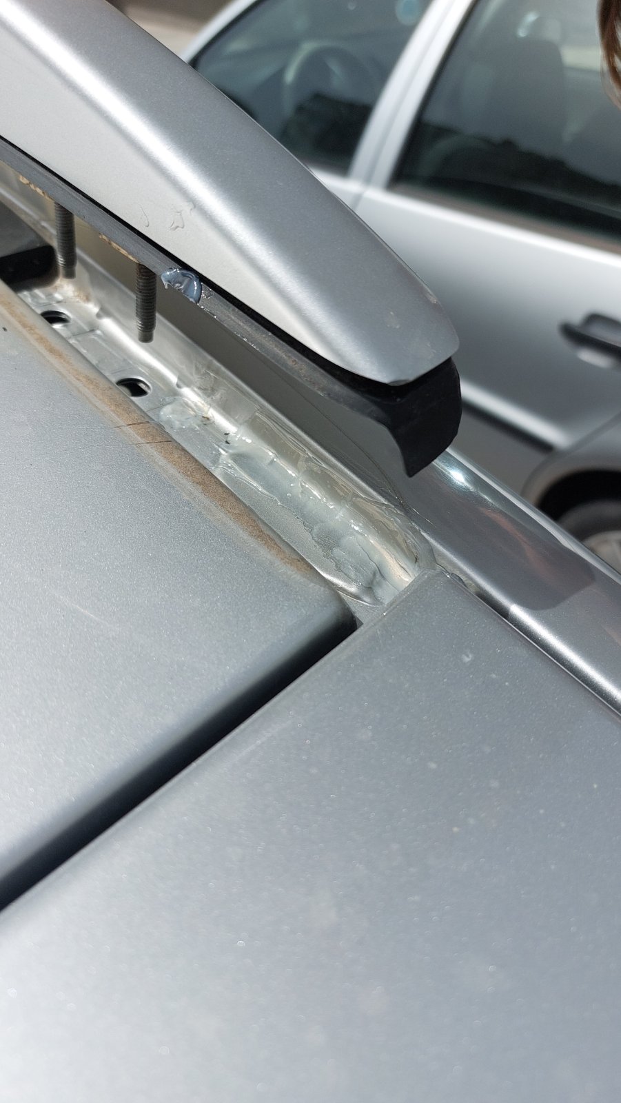

Първото минаване със силикон при мен бе само околко мястото, където се завиват болотовете на стоповете за купето (на снимката). След един дъжд обаче отново влезе вода, макар и по-малко. На второто минаване минах през всички места, където има спойки на ламарините. Освен това сложих малко силикон и на отвора, където се завива болта на стопа - вътре в отвора. Според мен от там също влиза вода ако е по-хлабав и това го няма в никое от видеата. След второто минаване със силикон и обилен дъжд няколко пъти, сега всичко е сухо.
Силикона, който ползвах е Reninzosil-t на Victor Reinz. Благодаяра на @F Focus за съвета. Голям температурен диапазон, съхне бързо, лесно се прилага и е гъвкав, еластичен - не се напуква и рони след като изсъхне... поне за сега, ще видим с времето
Това (за сега) реши проблема с теча.
