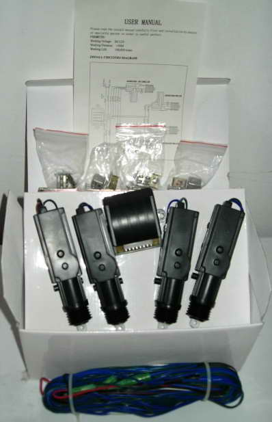

Снимка на оригинални машинки за централно от форд:

Аз монтирам такива, а и първата ми кола беше Форд Орион с точно такова заключване - копчето е на вратата на дръжката за отваряне.
Ключалките дори ги изхвърлих и ми направиха по техния размер тапи на струг по 1лв. и сложих тапите, защото точно с обратното на пила в ключалката ми отвориха колата през 2000г. и ми откраднаха касетофона посред бял ден на паркинга на казармата!
Мога да ти пратя комплект централно за 4 врати с модул и всички механизми и кабели /като това на снимката по-горе/ по ЕКОНТ за 22лв. и ще ти вземат 3-4лв. за доставката до техния офис в твоя град.
Това е едровата цена. Ако искаш ми се обади на 0898740349 да ми кажеш име, GSM и град.
С монтажа може да се заемеш смело - ще се справиш абсолютно сам - гарантирам ти!
За монтажа
1. Прекарай кабелите /сини и зелени/ от шофьорската страна - долу, където ще е модула /сигурно и алармата ти е там/ до всяка врата /вътре/.
Ако ще управляваш централното с модула му, тогава за шофьорската врата ще пуснеш и кафявия, белия и черния проводник, а ако ще ползваш алармата за закл./откл. няма да пускаш тези 3 проводника.
2. Пробиваш 2 дупки на вратата - хоризонтално /по размера на отворите на машинката/ на такова място, така че машинката да стои успоредно на лостчето, което се движи при откл./закл. Гледай и машинката да не пречи на стъклото като се сваля и вдига! Повечето коли си имат готови отвори, така че се огледай първо.
3. Слагаш й лостчето от комплекта отпред и я закрепяш с 2 видии. Ако ще ти се скрие достъпа до двата кабела /син и зелен/ след монтажа, тогава първо ги свържи с положения кабел /спазвай цветовете/.
4. Захващаш двете лостчета с тройника от комплекта и от там регулираш машинката да се движи свободно до двете крайни положения при закл./откл. и стягаш здраво болтовете.
Това е механиката. На предните врати би трабвало да имитираш че са затворени, ако не искат да се заключват като са отворени, като им щракнеш ключалките отстрани и не забравяй после да ги отключиш - иначе не може да си затвориш вратата.
Има и съвсем елементарна схема в комплекта. Ще ти помогна за свързването по телефона ако се затрудниш, но общо взето е направено като за военни - всички зелени кабели вързваш заедно, всички сини също, червен на постоянен +, черен на -, и трите кабела за управлението от машинката в шофьорската врата, които няма как да объркаш /бял, кафяв и черен - те се вързват на същите цветове от модула/, ако ще ползваш модула, а ако ще си ползваш алармата тези кабели отпадат.
Ако някога се повреди машинка, както по-горе са писали ще ти струва 5лв. и 10-20 минути работа.
Пиши ми каква марка ти е алармата за да ти кажа как да свържеш централното към нея вместо към модула, за да си отключваш от дистанционното, а не с ключа, ако алармата има такава възможност.
