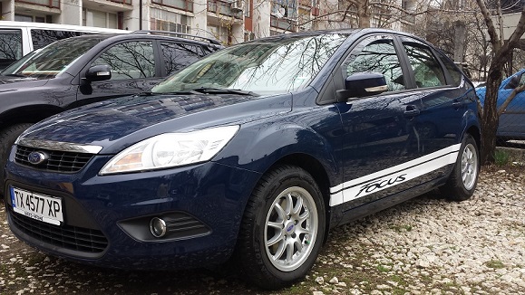

Тъмно синьo.
Мнения: 7258
Re: Пада ми лака на тавана
Мнение от madboy » 30 апр 2015, 20:13
Аз бих сложил черен гланц. С бяло ще ми шаренее.
