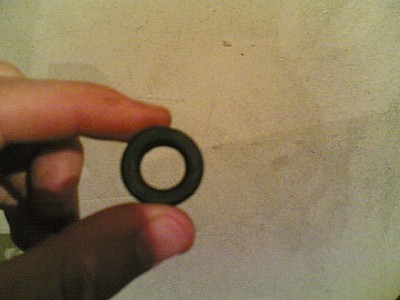

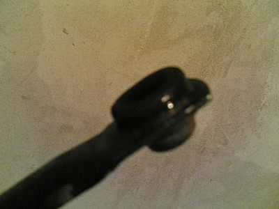

Пред дни ми отказаха чистачките. Рамото задвижвано от ел.мотора изскочи от втулката /с времето протрита пластмасова част/. Гледам го и си мисля какво да го правя ... пуснах тема в раздела че търся подобно рамо със здрава втулка. Тогава си спомних че баща ми бе ремонтирал същата повреда преди 5-6 години. Чухме се и той каза че тогава бил залепил някакво гумено уплътнение което стои над металната ябълка и което е залепено за втулката.
Погледнах изпод черната решетъчна пластмаса на чистачките и видях че това гумено уплътнение още стоеше в стеснението на ябъловидния болт, било се е отлепило от втулката - вътрешният размер на уплътнението е с няколко милиметра по-малко от на ябълката. Свалих го, почистих го и го залепих с канаколит + като го намазах със силикон около пластмасовата втулка за по-голяма здравина.
След като засъхна лепилото, намазах с грес връзката и с леко натискане вкарах рамото с новото уплътнение в ябълковидния болт и заспа! Втори ден нямам никакви проблеми ... предполагам че и няма да имам, щом баща ми толкова години е карал така :)

аз имах същия проблем с предните обаче :) слагаш ги едно в друго рамото и ябълката както трябва да са си...взимаш един болт с гайка смисъл не много голем 2-3мм или колкото прецениш и с бормашина правиш дупка през рамото гуменото уплътнение и ябълката и ги хващаш с болта......аз го направих на външен вид е малко като нескопосано но вече няколко месеца нямам проблем така че....Успех :)

Решението ти също е много добро, прочетох именно за него преди да направя това което сподели баща ми. С болт решението е вечно :)

доста работа е така,сега и аз щепробвам първо по лесния начин и се надявам да успея,щото не ми се свалят рамената честно казано,аз за това и преди за по голяма сигурност когато го оплатнявах с гума бях сложил и скоба и издържа общо взето

Решението с това гумено уплътнение/опръстен е много добро, колега. Друг вариан беше споменат - пробива се през центъра на ябълката отвор, промушва се пирон и му се закривява края, не се прави с нит, за да не е стегнато.
