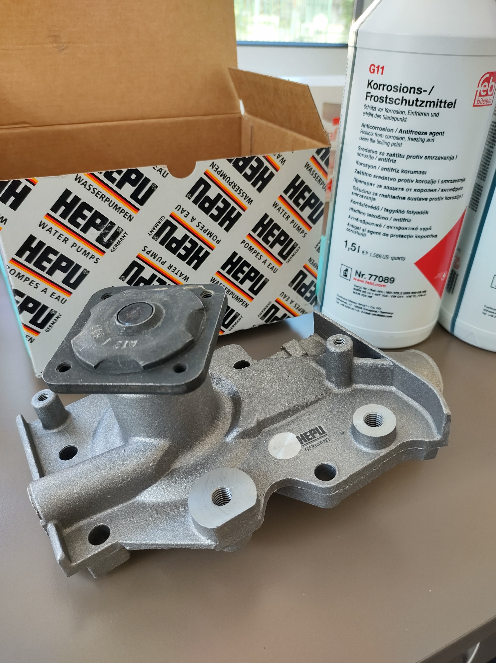

:twistednew: малко да подновим охладителната система по моя автомобил нещата се сменят по години тъи като няма километри

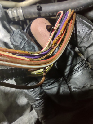

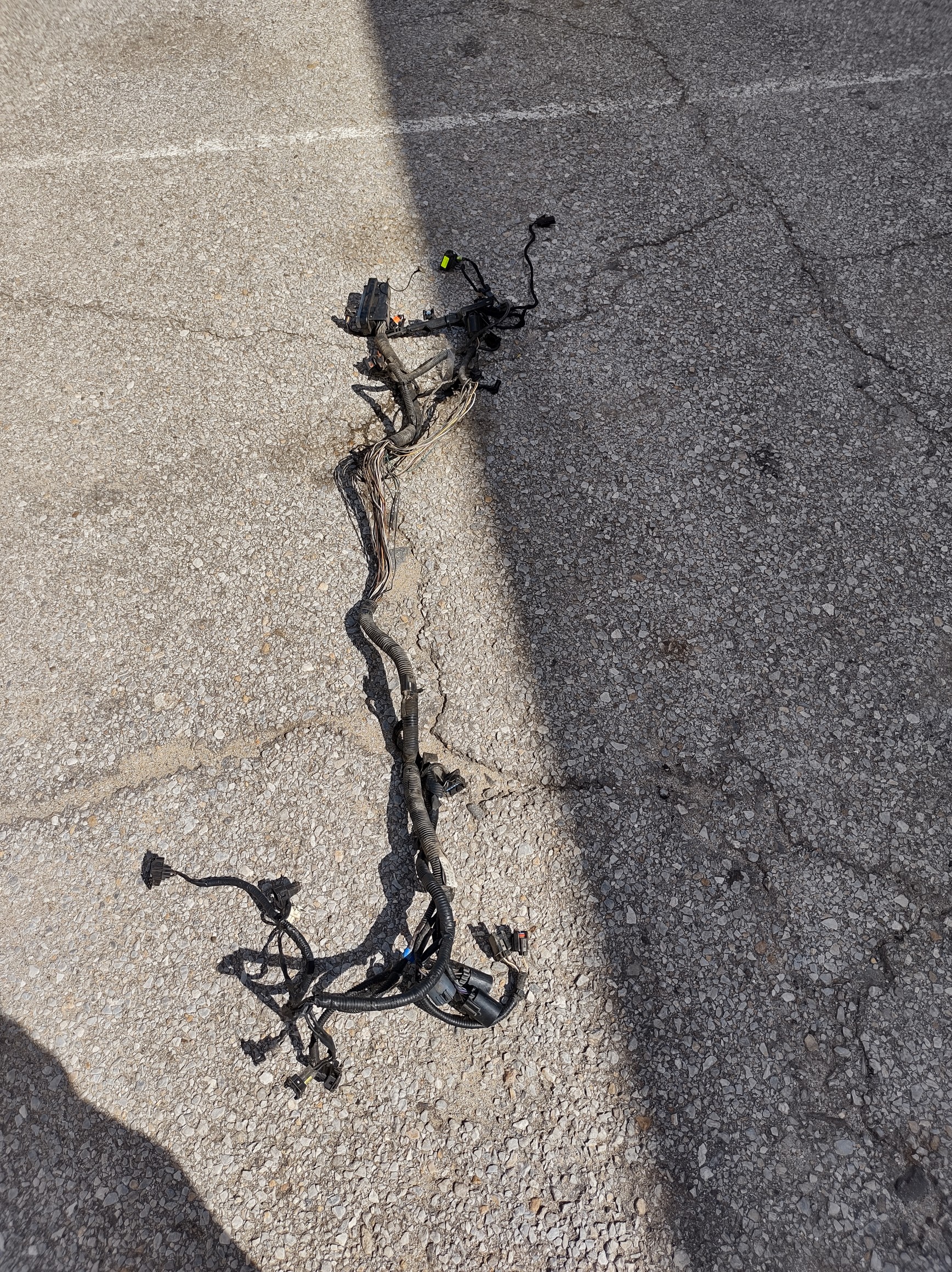

:twistednew: моторната инсталация замина малко на море на гости в несебър я изпратих да се приключи веднъж за винаги с нея че доста "майстори" са я правили smiley-transport03

Мнение от ivchotr » 14 юли 2022, 12:23
Малееее... Как не се е подпалил някъде с тези напукани изолации :shock:

Мнение от Polka » 14 юли 2022, 18:41
а това нищо не е сега ме подсети да кача още една снимка

Мнение от ivchotr » 15 юли 2022, 13:13
Затова някои специалисти отказват да се занимават с тази марка notworking

Мнение от Polka » 15 юли 2022, 13:31
същата био разградима изолация я има и при мерцедес бмв и опел ссменят се кабелите с нови и колата се успива

:twistednew:

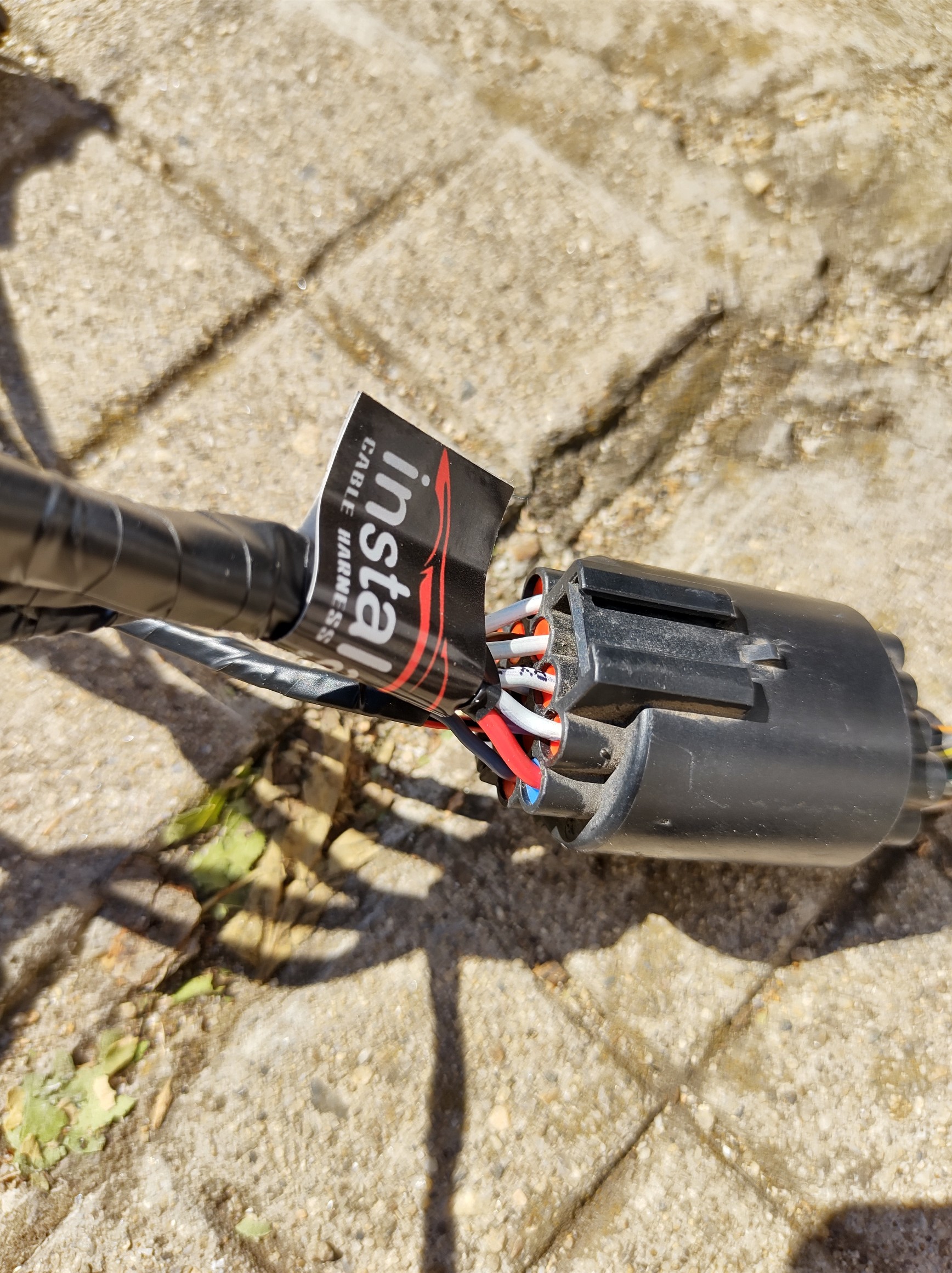

готовата инсталация

Мнение от Polka » 17 юли 2022, 14:20
има доста разлика в начина на работа вече работата е равномерна спокоина запалването е както трябва вече преди на моменти се чудеше дали да запали

Колко ти излезе удоволствието смяна на моторната инсталация? Дай някякви координати, все на някой ще му се наложи тази процедура и ще е полезно.

Мнение от Polka » 17 юли 2022, 15:53
мислех да оставя координати но да не излезе че правя реклама ами 170 лв ми излезна като някои букси около мотора разни датчици и инжекторната инсталация прави я с нови кабели температуро устоичиви сменя се от пин до пин плюс два кабела от компютъра до бобината имах повредени човека е точен и бърз става със записване на час в моя случаи месец напред https://motorkabelbaum.business.site/ имат и фб страница намира се в несебър .

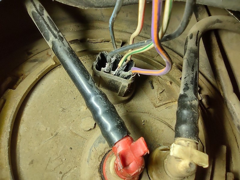

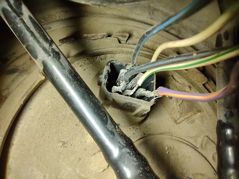

:twistednew: реших да сменя бензиновата помпа с нова да ама не някои е побългарявал и е правил свинщини това дето наи го мразя ще взема друга кошница с буксата и нова помпа
Мнения: 10865
Re: Mondeo mk1 2.0 ghia
Мнение от ЯЛТА » 28 юли 2022, 17:33
Явно буксата е нагоряла и се е стопила, и е побългарено, нищо фрапантно няма. Залей го с епоксидна смола и няма да има проблем.
Polka
Мнения: 61
Регистриран: 06 сеп 2015, 00:04
Модел на автомобила: mondeo mk1
Местоположение: Харманли
Мнение от Polka » 28 юли 2022, 17:47
не е лоша идеята но са къси кабелите и немога да вдигна кошницата за да сменя помпата затова мисля да го направя както си му е реда smiley-transport03
Мнения: 10865
Мнение от ЯЛТА » 28 юли 2022, 18:24
Може и да ги удължиш с подходящите еднакви цветове, и задължително запоени и изолирани с термо шлаух.

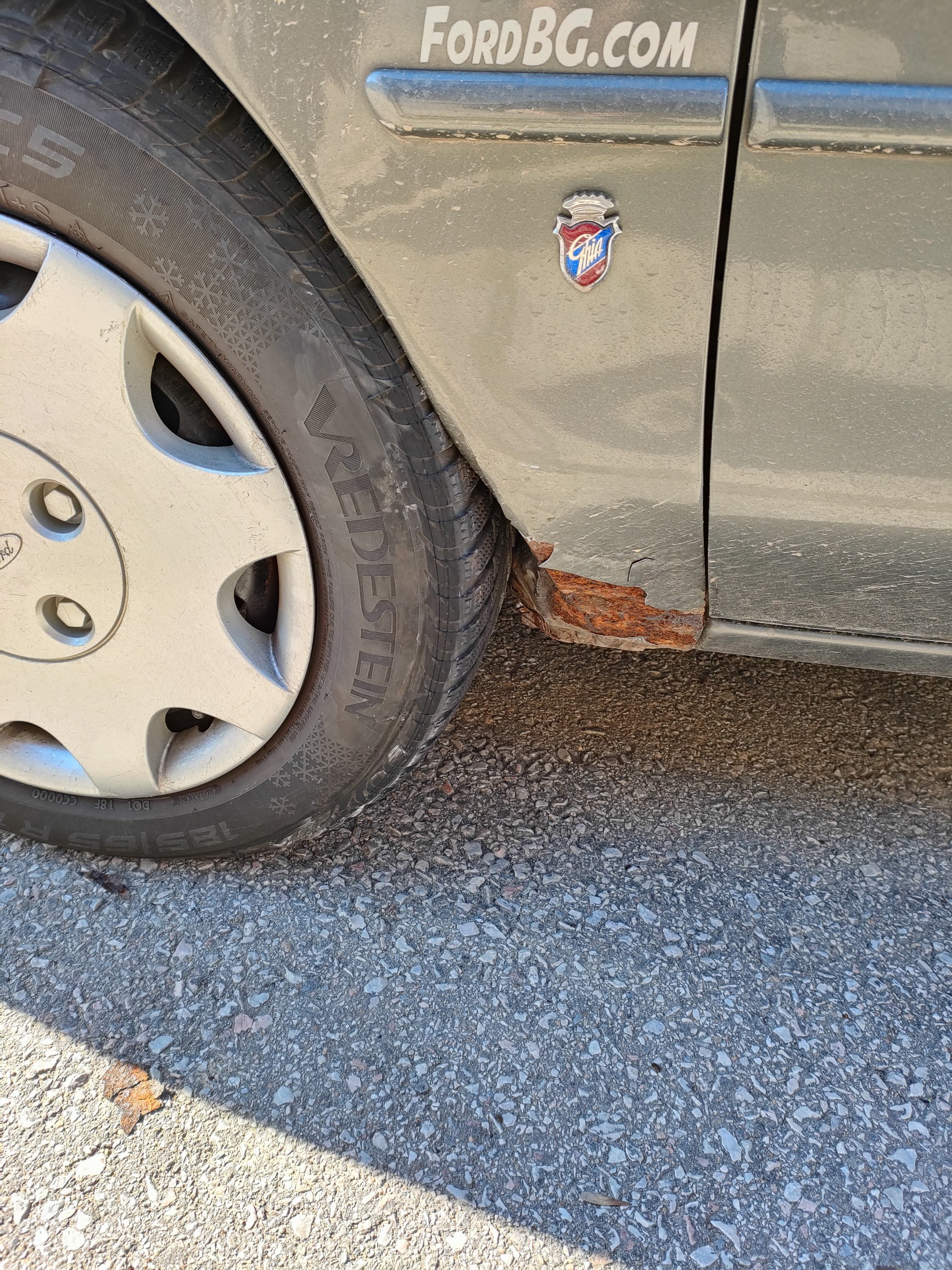

Мнение от Polka » 29 мар 2023, 21:53

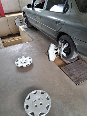

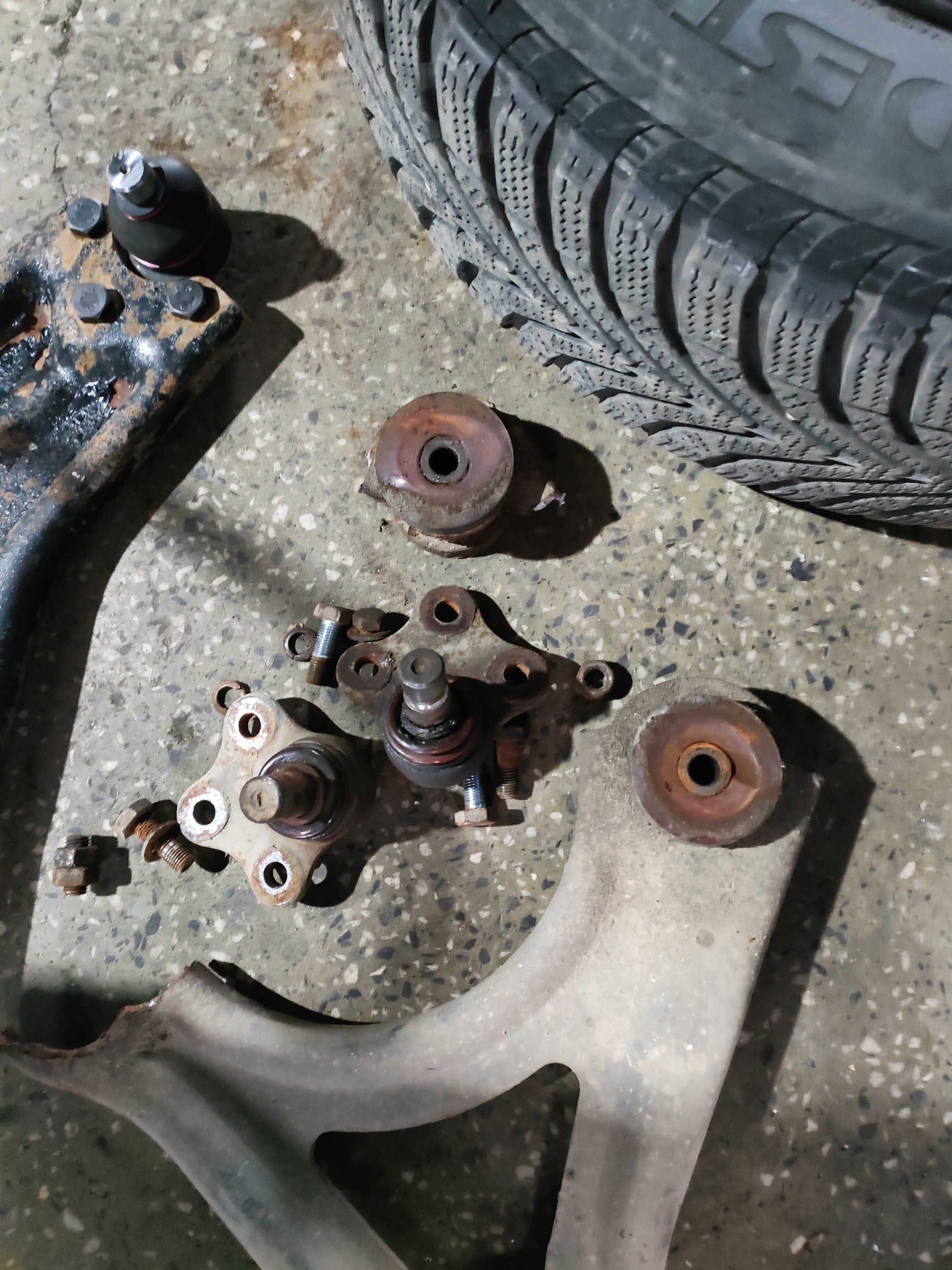

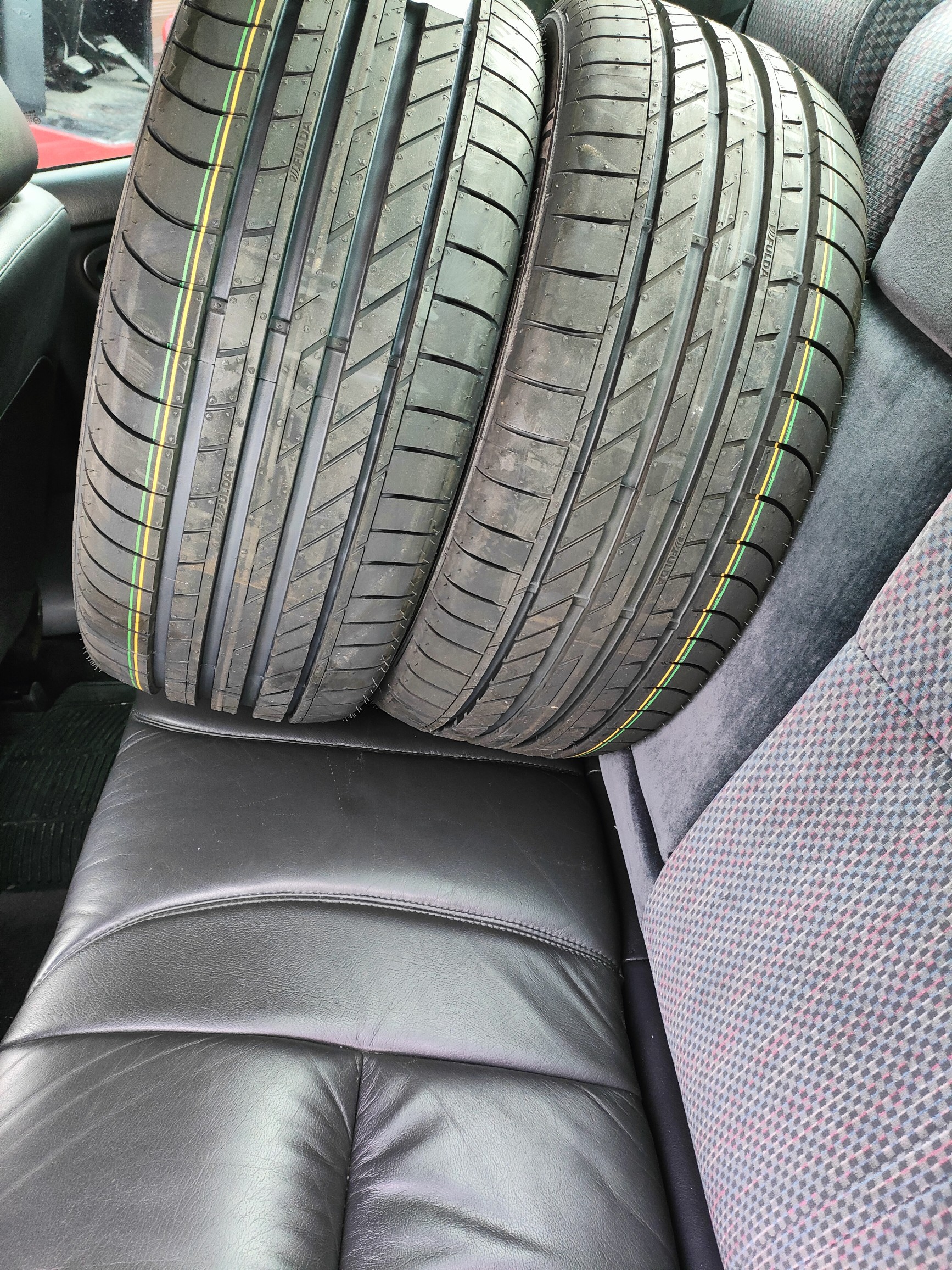

:twistednew: малко движение по темата случиха се някой неща само не направих снимки на новите тампони на носачите и шарнирите предстой покупка на нов калник и боядисването му
стенд
Тегаво
още едни джапанки и сме комплект 4 еднакви
няма да показваме само подобрения стават и такива неща Тегави
