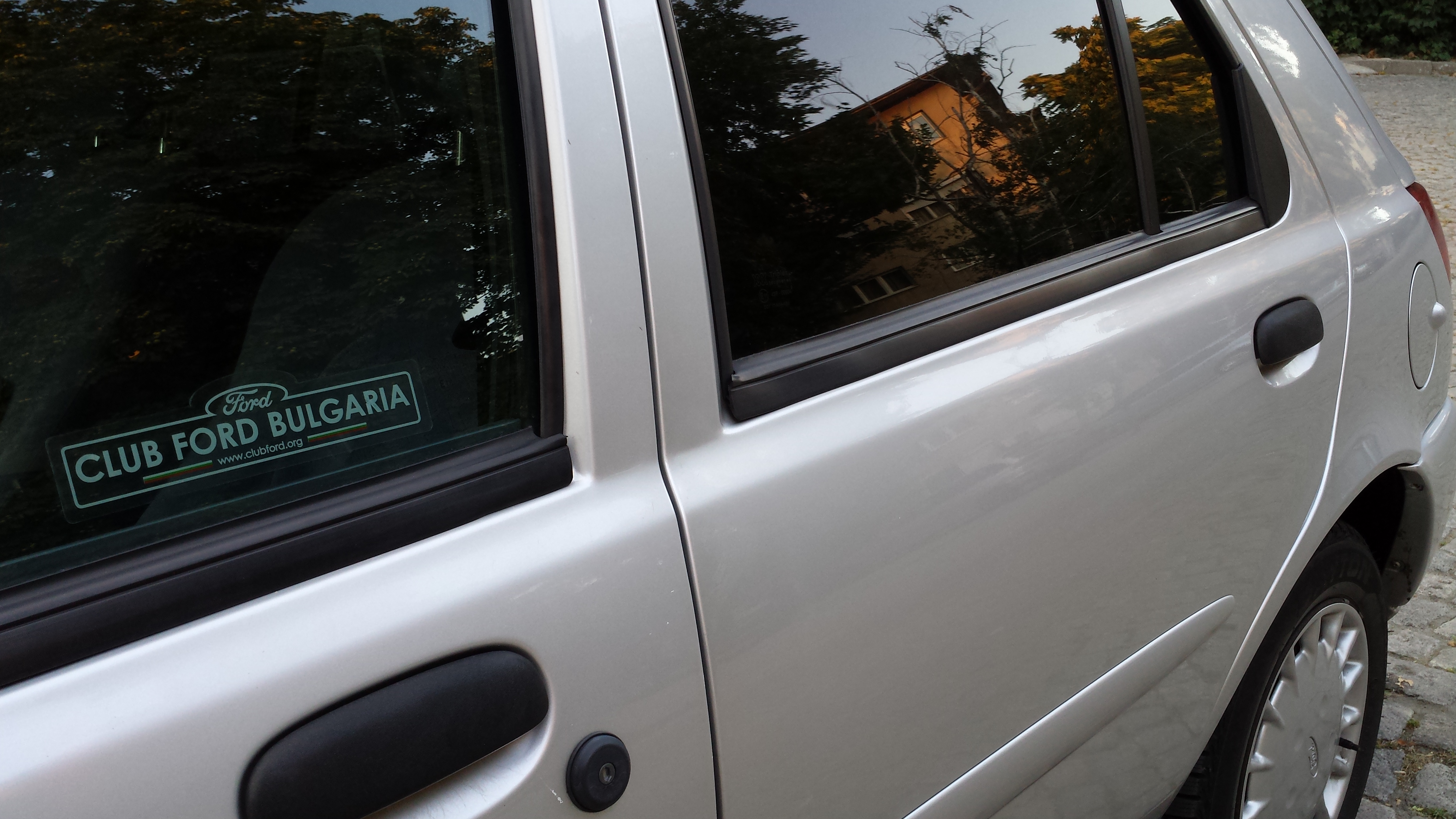

Тъкмо монтирах на регистрационните номера рекламни лайсни на " Клуб Форд България ". Специални благодарности на Дани Барабани, която ми ги изпрати!

По принцип стикерите са предвидени а задното и задни странични джамове, ама нали аз съм ги затъмнил... та, ако ги лепна там - нищичко не се вижда от тях
И в крайна сметка... малко е против правилата и законите да се лепят по предните джамове такива неща, ама нали и аз все съм си на опаки и съм против законите... та крайния резултат и ефект са на лице

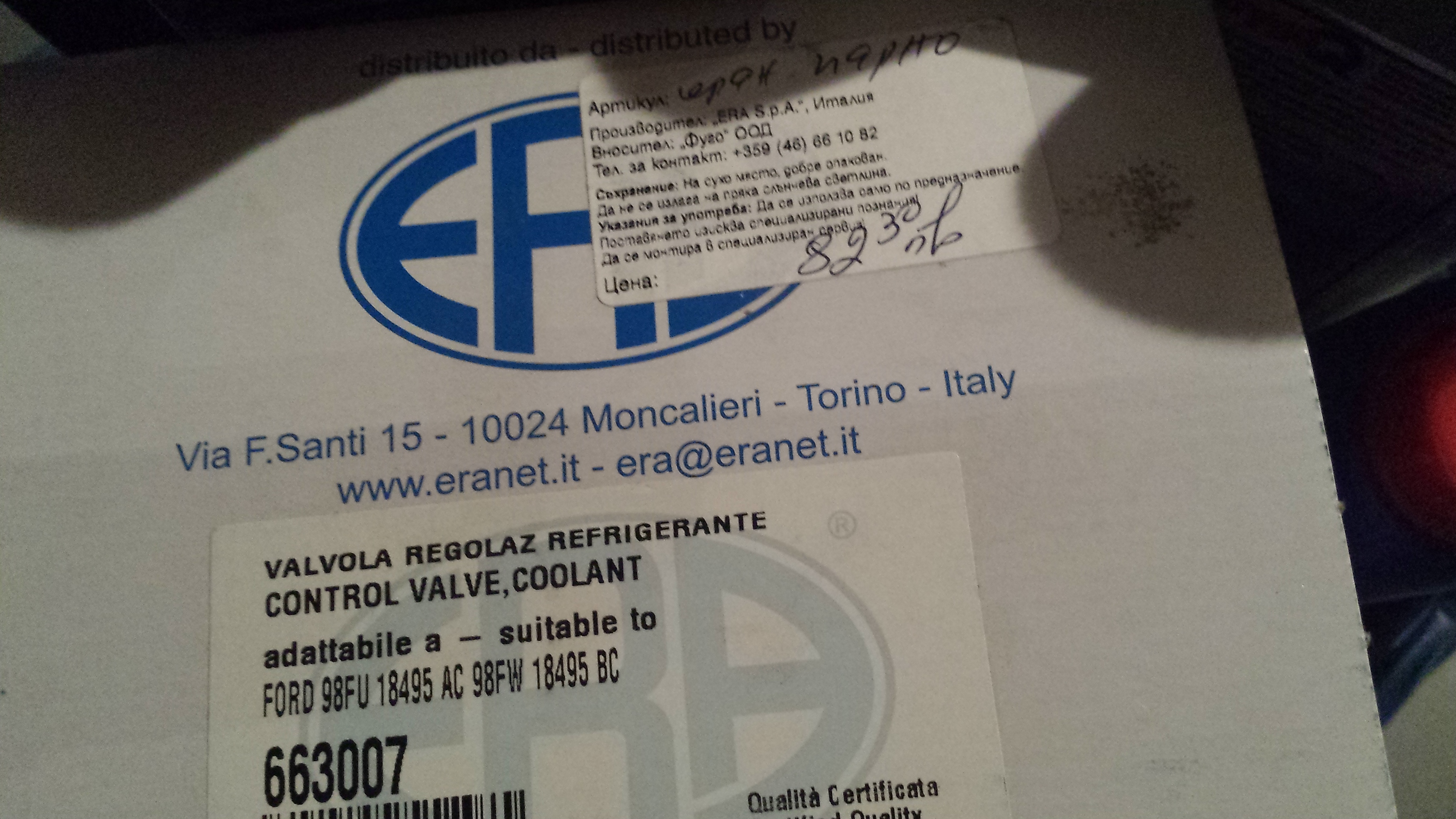

Проблем с парното на баба ви! ...
От днес имам следния проблем... топлото на парното отказа! Работи само, когато колата е в по-високи обороти. Пусна ли я на свободна, или спряна на място и с включен двигател - почва да духа студено, все едно изобщо не е завъртяна врътката на топло!
Моля за помощ, адекватни коментари по темата, варианти за възможен проблем, и такива за отстраняването му.

Преди години и аз го имах абсолютно същия проблем.LORDA83 написа:Проблем с парното на баба ви! ...
Клапана на парното! Смених го и се оправи.
Буталото не е отваряло добре и дебита на течността значително намалява.
При високи обороти дебита ще не ще се увеличава и парното ти се "появява".
Всичките тези неща ще водят или до прегяване или поне до вдигане на температурата.ЯЛТА написа:Или има "въздушна възглавница", или ниско ниво на антифриза,, или термостата не работи коректно, или пък водната помпа е повредена.

Тъй, като в края на този месец ми изтича техническия и гражданската, а освен това предстоеше по същото време и обслужването на колата...
то днес направо реших освен клапана за парното, от който е и по-горе описания проблем да си вземе направо и четирите филтри и маслото за двигателя, както и още няколко дреболии...
Та като теглих чертата на излизане от магазина... джобовете ми олекнаха с 174 лв ( цените са доста занижени, като за приятел... с около 30 % от реалната цена на щанда )
Посочената сума включва следните неща:
Масло - Тотал 10В40, 4 литрова туба... което си е обичайното за моята баба Фиеста.
Четирите филтри... горивен, маслен, въздушен и поленов за купето.
Въпросния клапан за парното...
10 литрова туба с дестилирана вода
3 литра антифриз на -35 градуса
Една хубава добавка за прочистване на охладителната система... с която ще промием всичко, преди да монтираме новия клапан и да налеем нов антифриз...
Та така... това е всичко влизащо в тази цена.

Добър вечер драги ми дами и господа, съфорумници!
Още миналия месец цялата система бе източена, промита и напълнена с нов антифриз. Течове няма, всичко е точно!
Споменатия клапан бе сменен с новия, който закупих и парното заспа. В момента духа по-силно и горещо от всякога и от която и да е друга кола, на която съм попадал някога изобщо. Няма забележка!

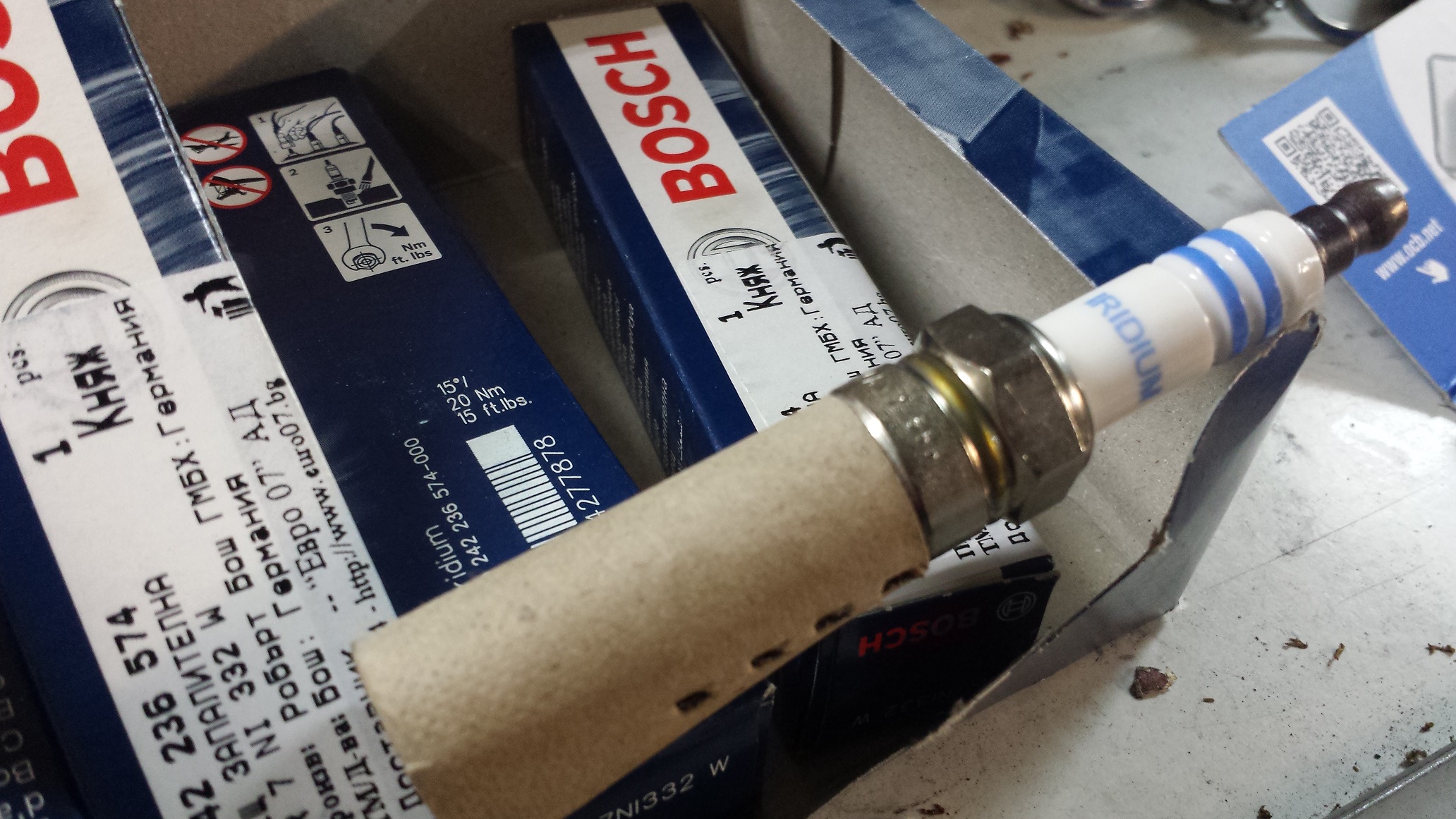

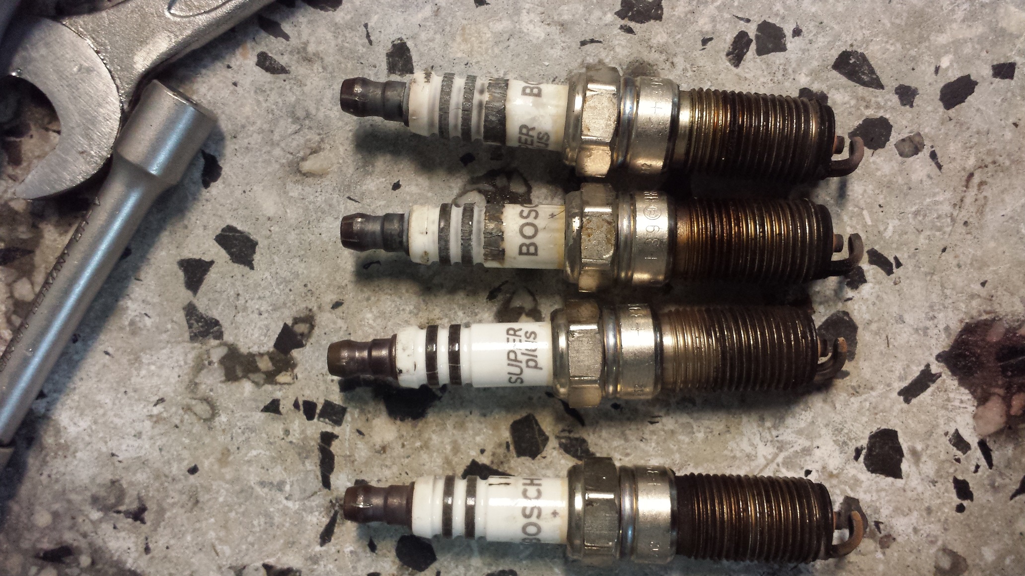

Баба Фиеста днес се сдоби с нови запалителни свещи и кабели.
Днес след работа я отворих, и се оказа, че старите свещи са в плачевно състояние. Обикновени, евтинки Бошове, които буквално и 4те бяха със стопена и заварена керамика, а за капак и напукана от край до край. От 4те само едната бе здрава, останалите 3 бяха спукани. Идея си нямам от какво може да е станало, но, ако желаете може да коментирате. Карани са на гас само, около близо 25 000 км ( без малко ). Заради тях реших да сменя и кабелите ( Моторкрафтски ), които идея си нямам от кога са на колата, но при предната смяна на свещи ( преди 25 000 км ) не са сменяни. Кабелите ги взех непредвидено и инцидентно, в 7 вечерта и вече нямаше къде да търся и чакам доставки, та единствените до които се добрах в този час са на някаква Английска фирма, която чувам за сефте. Евтинки са на фона на останалите марки подходящи за колата ми, но все ще изкарат поне до следващата смяна на свещи. По-долу поствам снимки, марки и модели на всичко ново, както и на старите, спукани свещи.
Кабелите -> http://www.powertecltd.co.uk/index.php?cms=94
Пълен каталог с продуктите им - http://www.powertecltd.co.uk/pliki/catalogue_issue5.pdf
http://www.gsparkplug.com/1x-powertec-h ... pt671.html ( Цената е горе-долу актуална. Не е много завишена в БГ. Купих ги на 40 лв комплекта ) Само за справка и съпоставка с останалите подходящи за колата ми... масовите марки от типа на НЖК, Бош, Магнети и прочие... започват от 60 лв нагоре до около 100 лв. От тази гледна точна не зная колко да им вярвам на тези Английските. И в нета почти няма никакво инфо за тях. Ако искате ги коментирайте.
След смяната на кабелите и свещите все пак " лаг тайма ", който се получаваше при тресене и заглъхване на мотора, в ниските обороти, след подаване на гас изчезна. Вече е наред от тази гледна точка. Ще засека и разхода на колата тея дни, но предполагам, че и там ще има разлика.

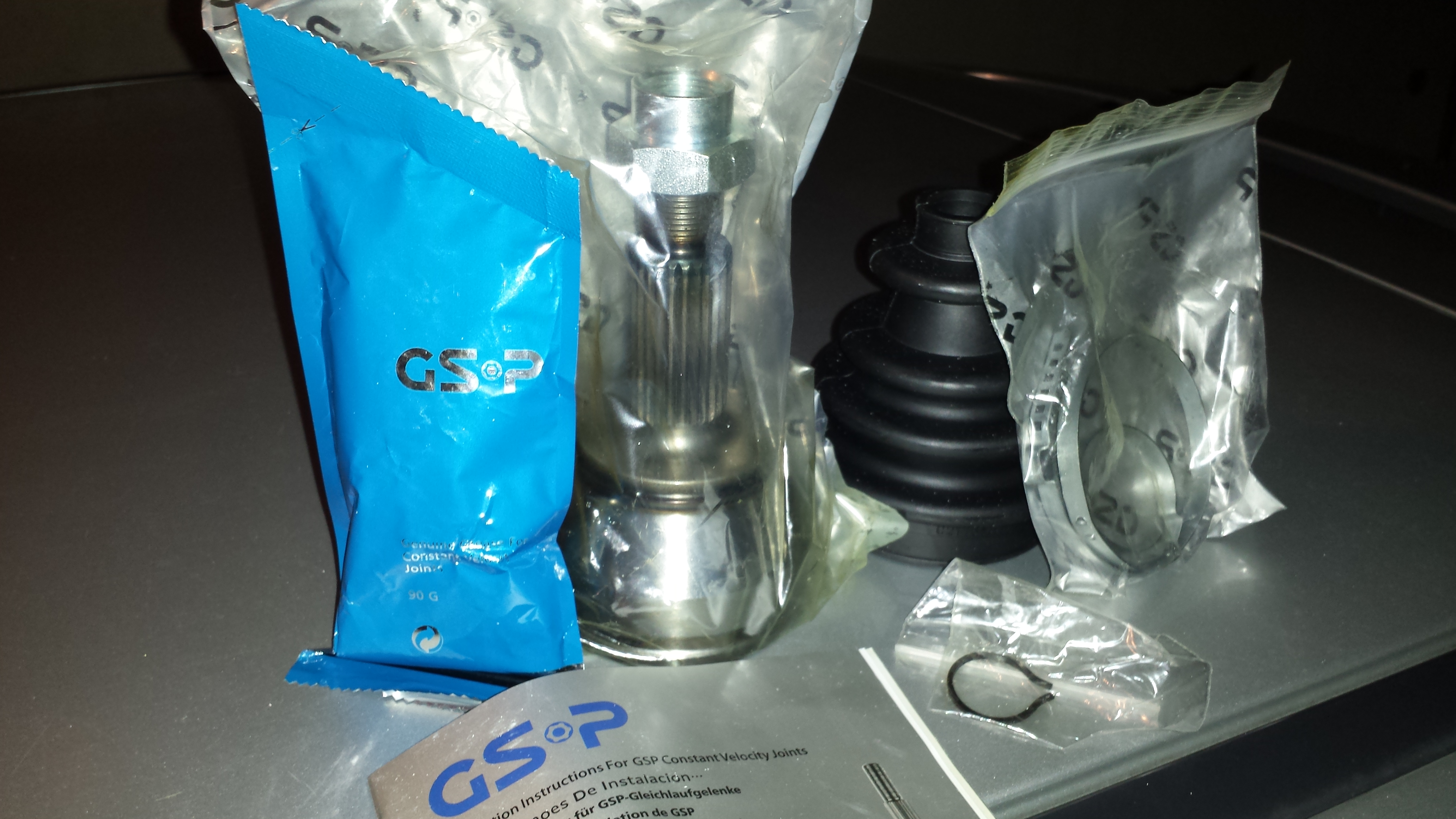

Баба Фиеста дъртее ли дъртее и след толкова години, без да пипна нищо по ходовата част... взеха да се разтракват каретата вечееее...
Предходната седмица смених 2 броя вътрешни карета ( на марка " PASCAL " ), а утре ще сменя външните, който токущо си взех и са на марка " GSP " Всичко е взето директно от собственика на верига магазини " Фуго ", на който отправям специални благодарности за доста големите отстъпки, които винаги ми прави, на всички продукти!
Ето и снимка на единия комплект външно каре GSP. Комплекта в кутията се състои от каре, маншон, скоби, графитна грес и книжка... ->

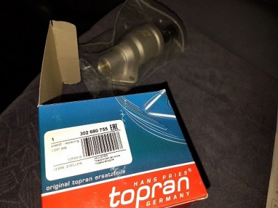

Поради съмнения от доста време насам за проблем в стъпковия мотор, мотор за празен ход, или там както искате го наречете... днес просто закупих един нов и го монтирах на Фиестичката. По-долу публикувам и снимки на новия, нооо определено не съм доволен от развоя на нещата.
След монтирането на новия... карах цял ден колата, стартове на студен двигател, стартове на горещ, на газ, на бензин... със 300 по магистра ( образни казано ) на свободна, от място на свободна пак... изобщо всичко възможно като варианти, за да се адаптира новия чарк... и симптомите заради които смених моторчето в крайна сметка си остават същите. За пореден път сменям чарк, който се оказва, че няма нищо общо с проблема, който така и не може да се локализира толкова време...
Както и да е... поне е нов, ще се наложи на този етап да прежаля вложените пари в него.
Оставя ми обаче едно свободно моторче, оригиналното на Форд, за посочената кола и двигател от заглавието на темата, което обявявам за продажба. Ако някой би искал да си го закупи - нека се свърже с мен и ще се разберем.
Ето и снимки на новото, което се набутах за закупя и монтирах вече на колата ->

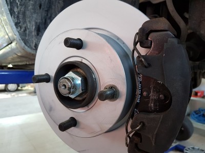

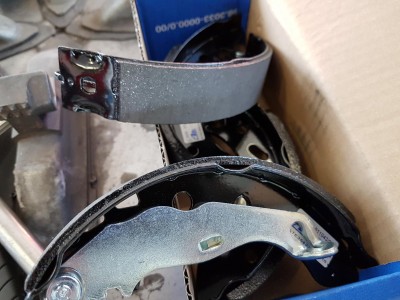

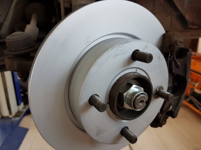

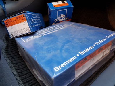

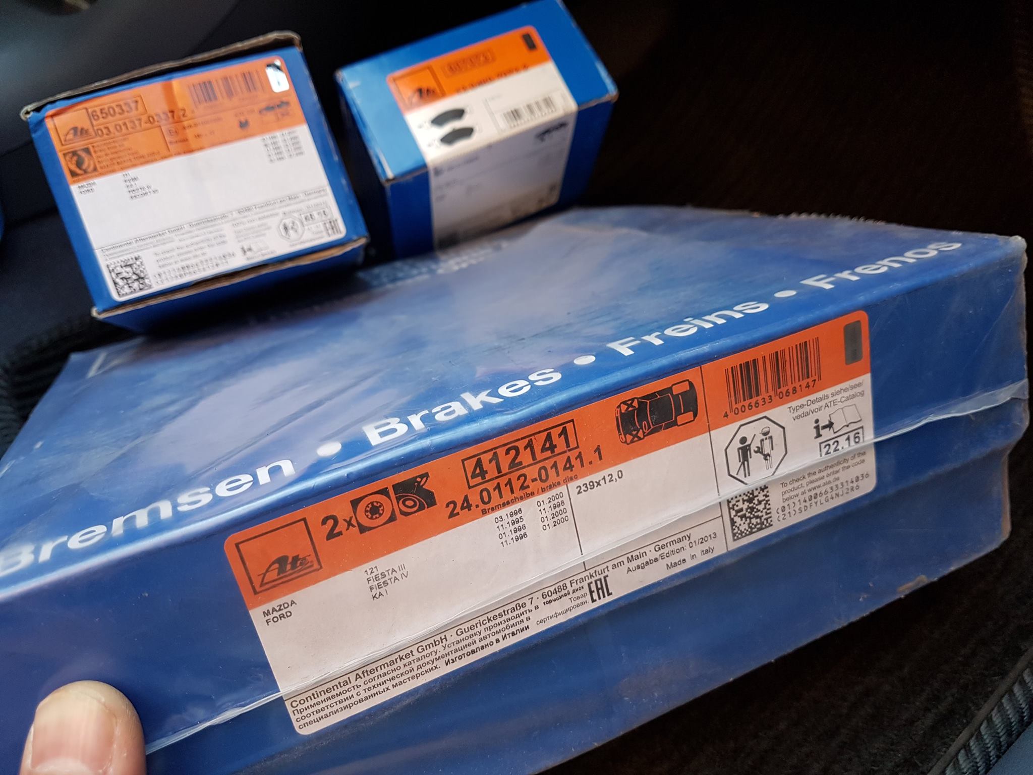

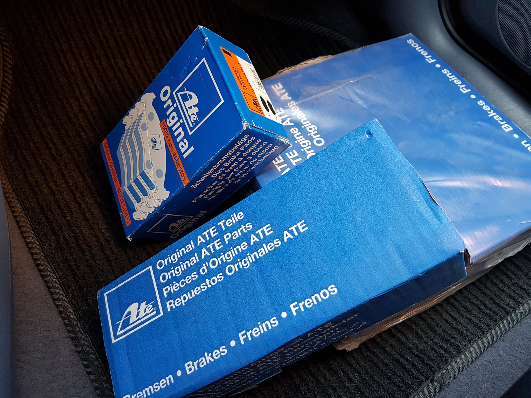

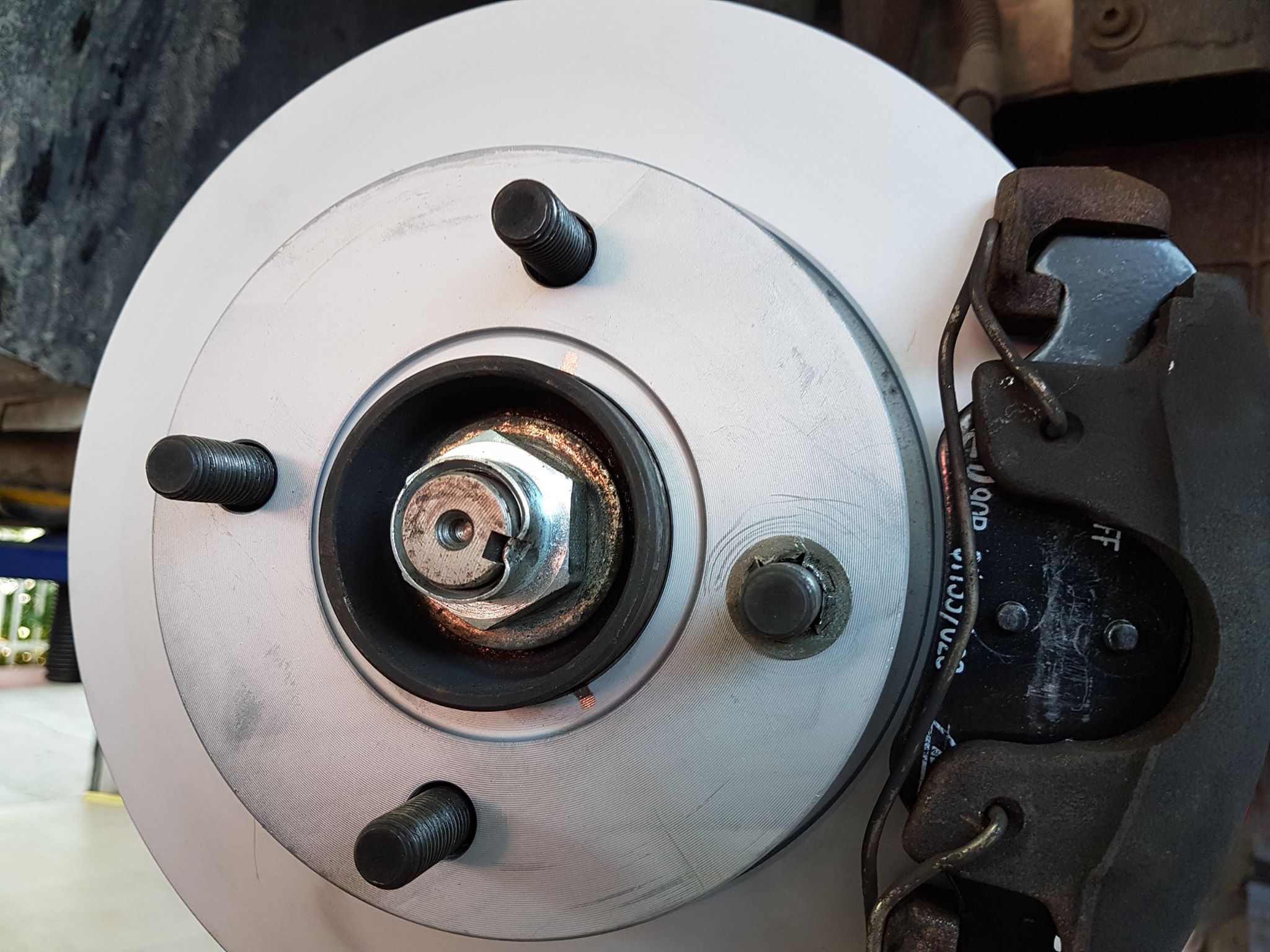

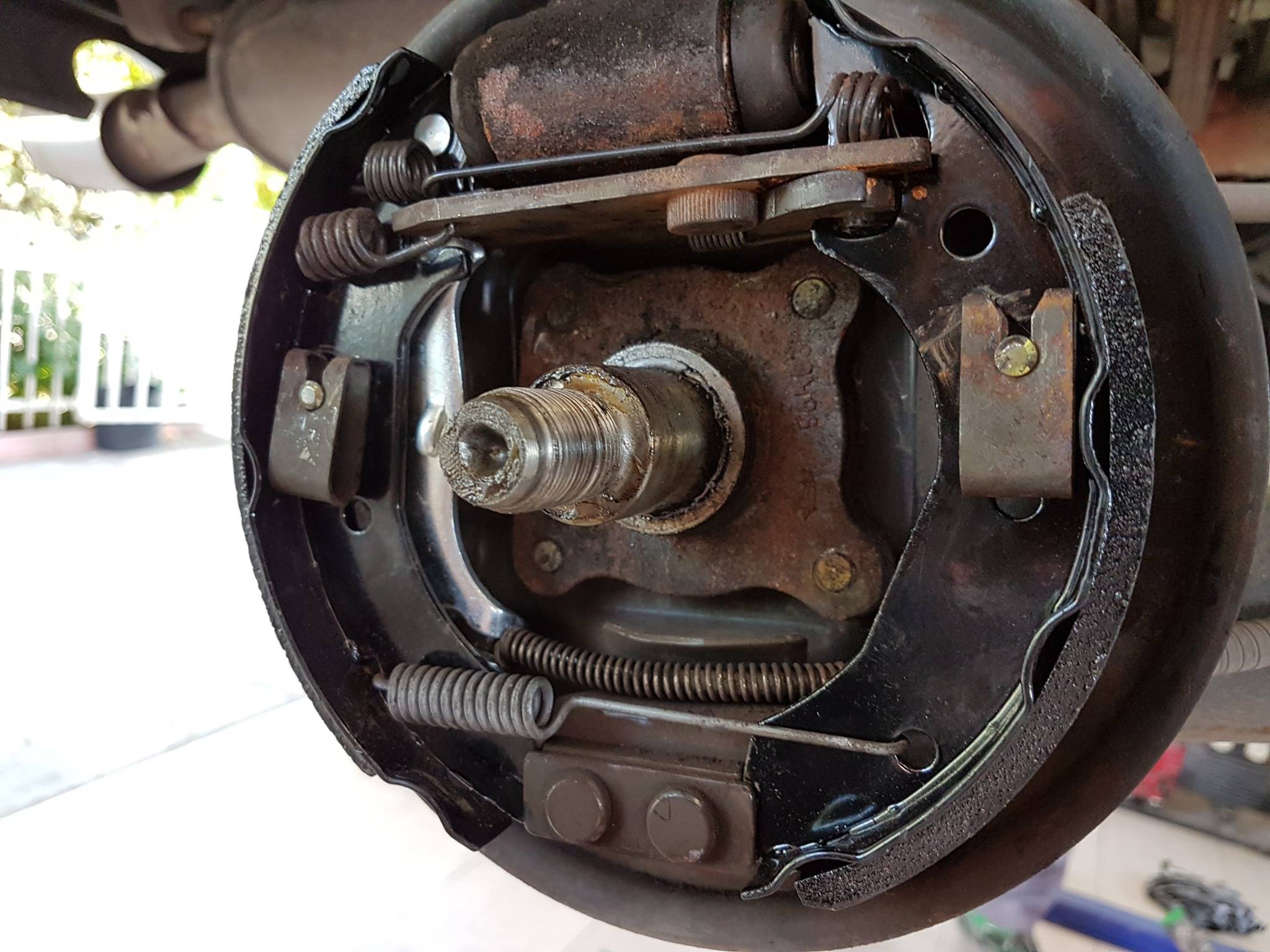

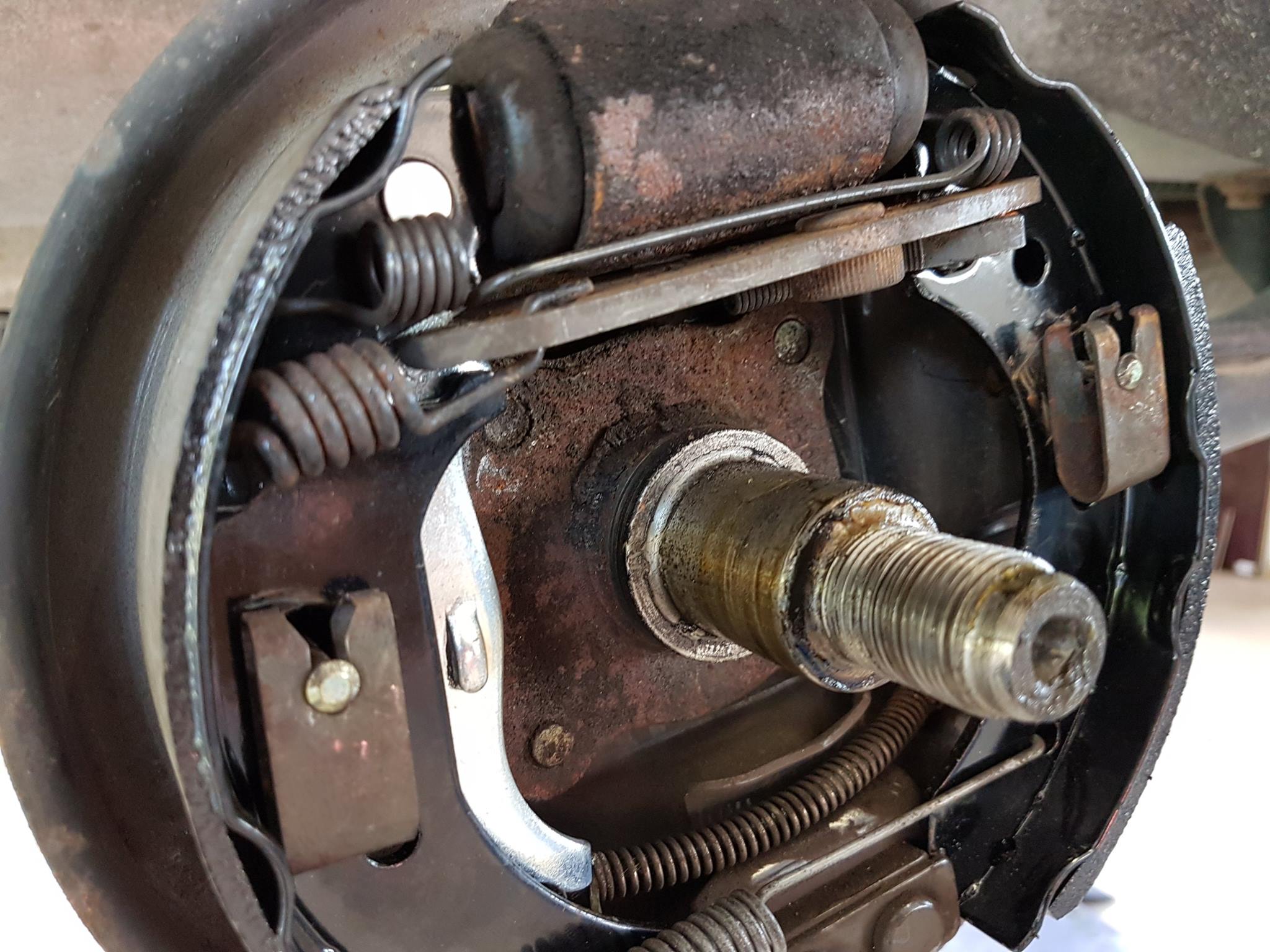

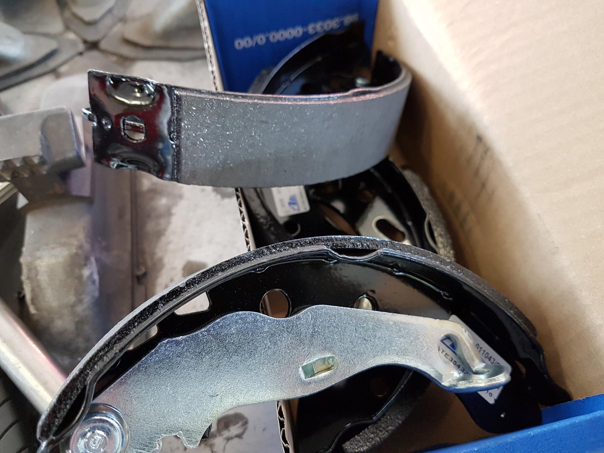

Такаааа, предните дискове + накладки и задни челюсти с накладките, за които писах в предния пост днес бяха взети и вече са монтирани!
колицата вече е с перфектни, нови впирачки, като всичко закупено и сменено е на " АТЕ "
Освен подмяната на описаното бяха ревизирани спирачните апарати отзад, тъй, като бяха лекинко... блокирали от ръжди, окиси, клеясване и мизерии
Прилагам и малко снимки с новите чаркове
