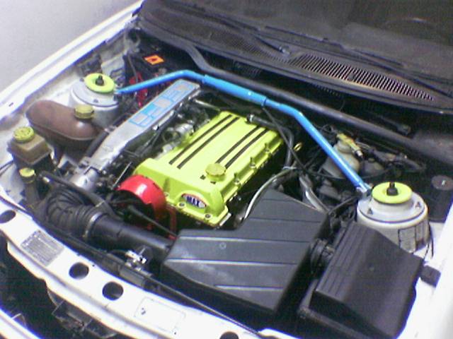

здравейте колеги,искам да ви разкажа малко за мята сиерка:тя е 2000кубикова с два вала
(DOHC)ghia,бяла.когато я взех хайвана беше автомат .е вече не е,след малко перформанс и сме с 5степенна механична кутия,смених и амортисюрите,всички тампони по окачването;отпред сам с 286мм дикс отзад сащо е с дикс и ABS си има.
Взех я за баслосновната сума от 900лв и вкарах още толкова за да стане кола.сега се радвам на задното предаване
и на дрифтинга. е това е от мен за сега.поздрави

относно спьнката,то тя е раздвижена с лява и дясна резба и е мое дело и не бих се разделил с нея като занм колко са им меки купетата .относно джантите виж в продава.а за боядисването на капака на клапаните не бих го направил пак(тоя бакелит го мразя
)но все пак:парво почваш с 400водно целия после шприц,после 600 и накрая праскаш,слагаш го в фурната на 60 градуса за 15-20 мин и е готов.и м/у друготона мен половината капаци по двигателя вече са от алумин(отиваш при някой леяр сас стария,после на фрезата и хоп чудо)и на тоя от горе сам му се заканил ама не знам кога щте го направя.успехи
