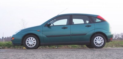

Ето я и новата придобивка. Много и се радвам само да гореше по-малко ... :lol:

Мдааа много е хубава жива и здрава да тие,дате слуша и в бокса да не влизаш :wink:
Мнение от mrdds » 14 мар 2007, 09:13
Честито!
Ами трябваше да помислиш за разхода преди да се хвърлиш на голям бензинов мотор,щом той явно те събаря....но както и да го погледнеш каквото и да караш все щ даваш пари за гориво.За едни много за други малко по-малко,но без пари няма никъде.
Радвай и се,а разхода......стъпвай по леко с денсия крак. :P

Много е яка, дано дълго да те радва!

колата ти е кукла
