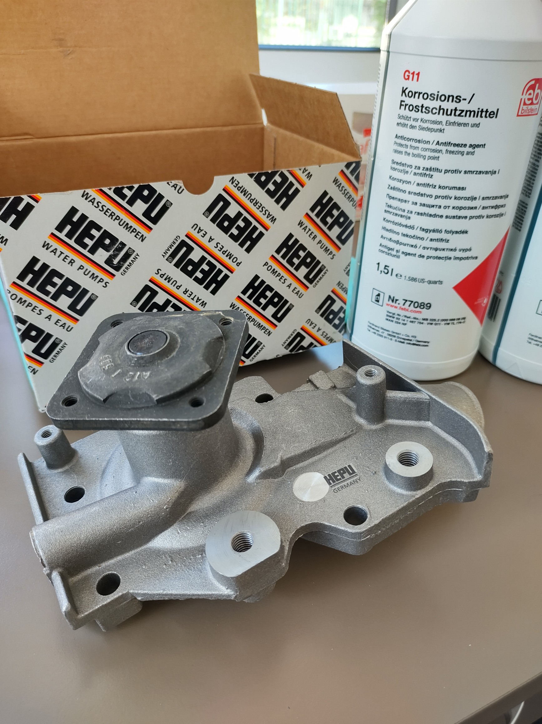

:twistednew: малко да подновим охладителната система по моя автомобил нещата се сменят по години тъи като няма километри

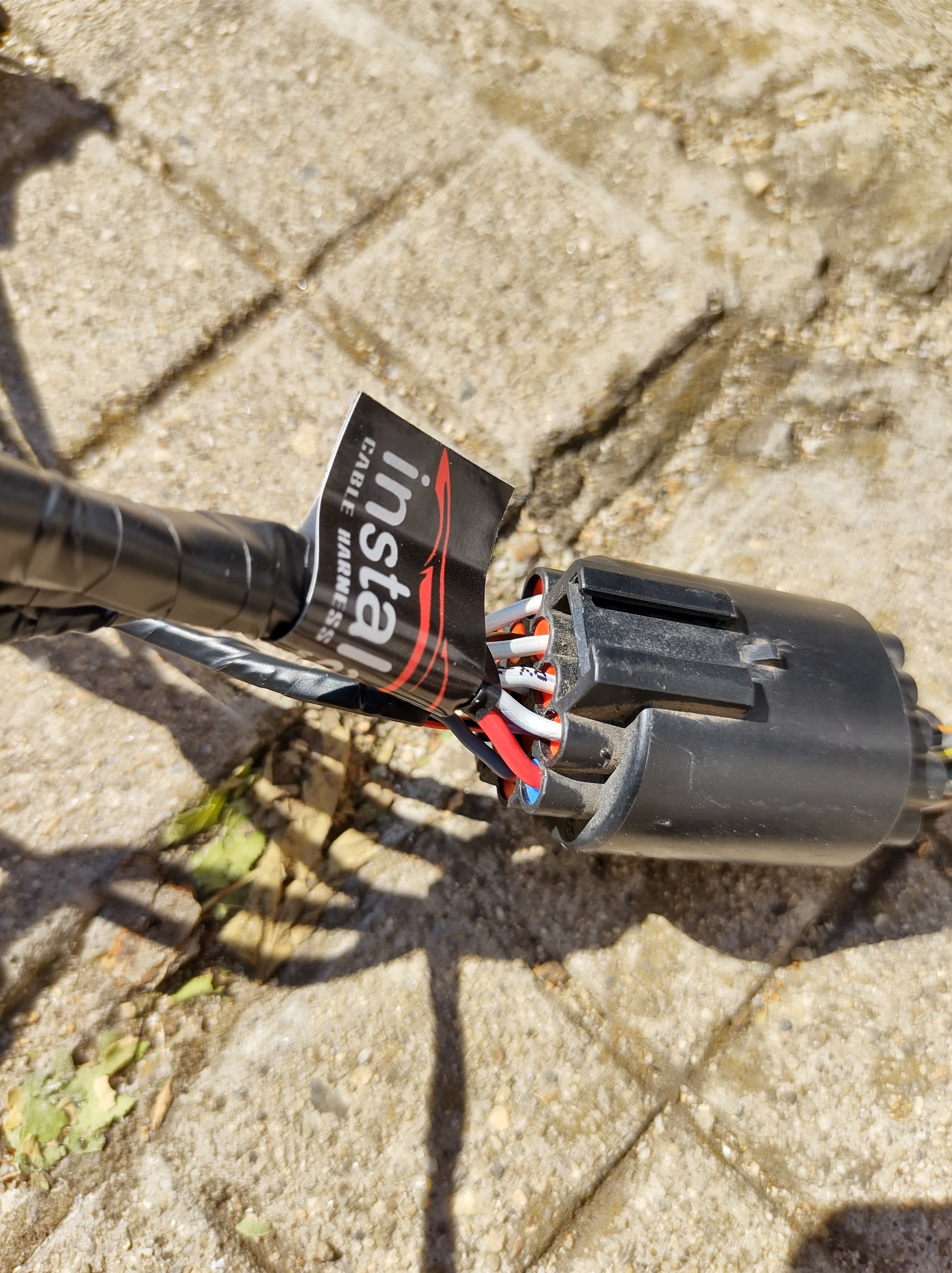

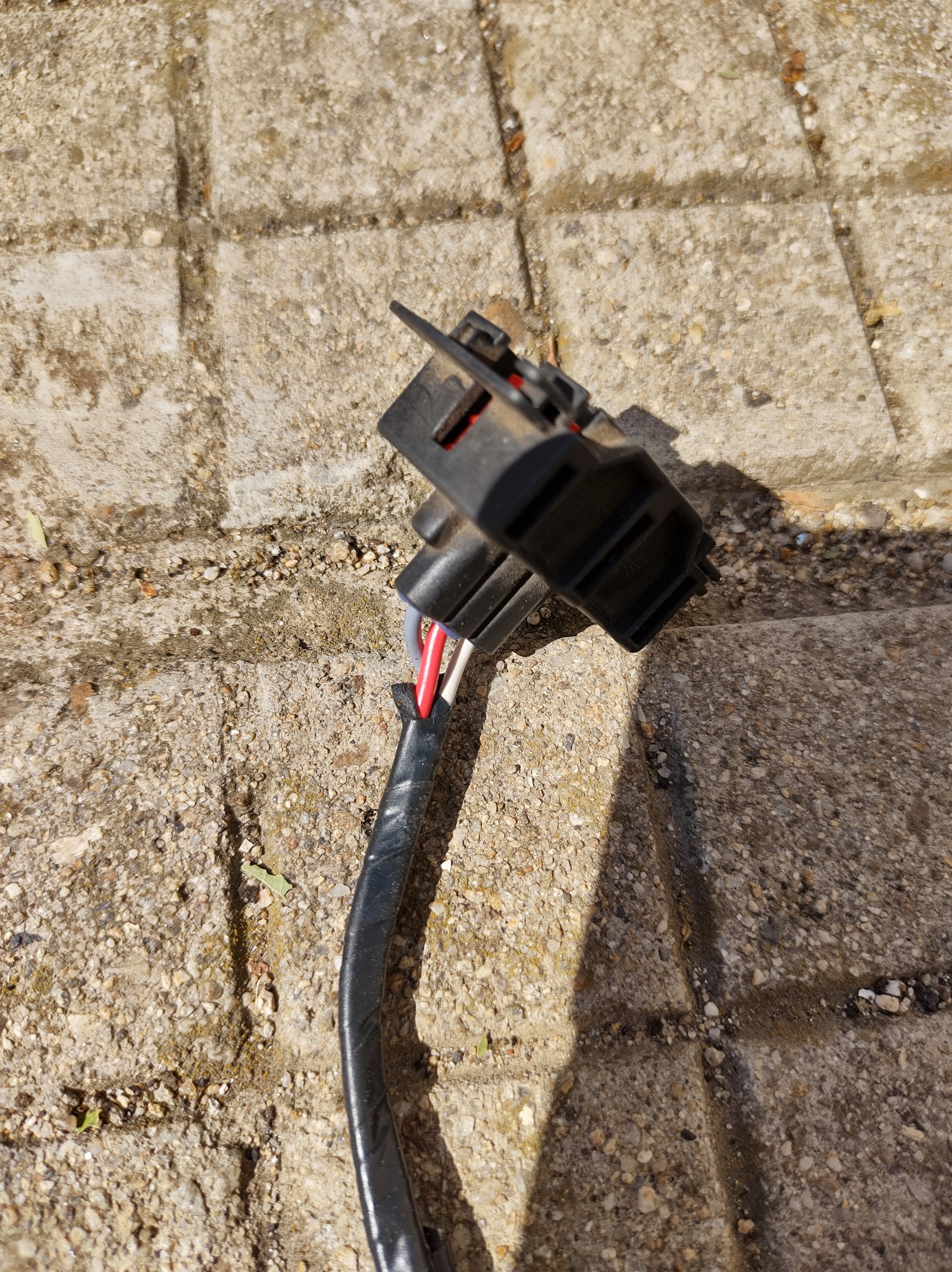

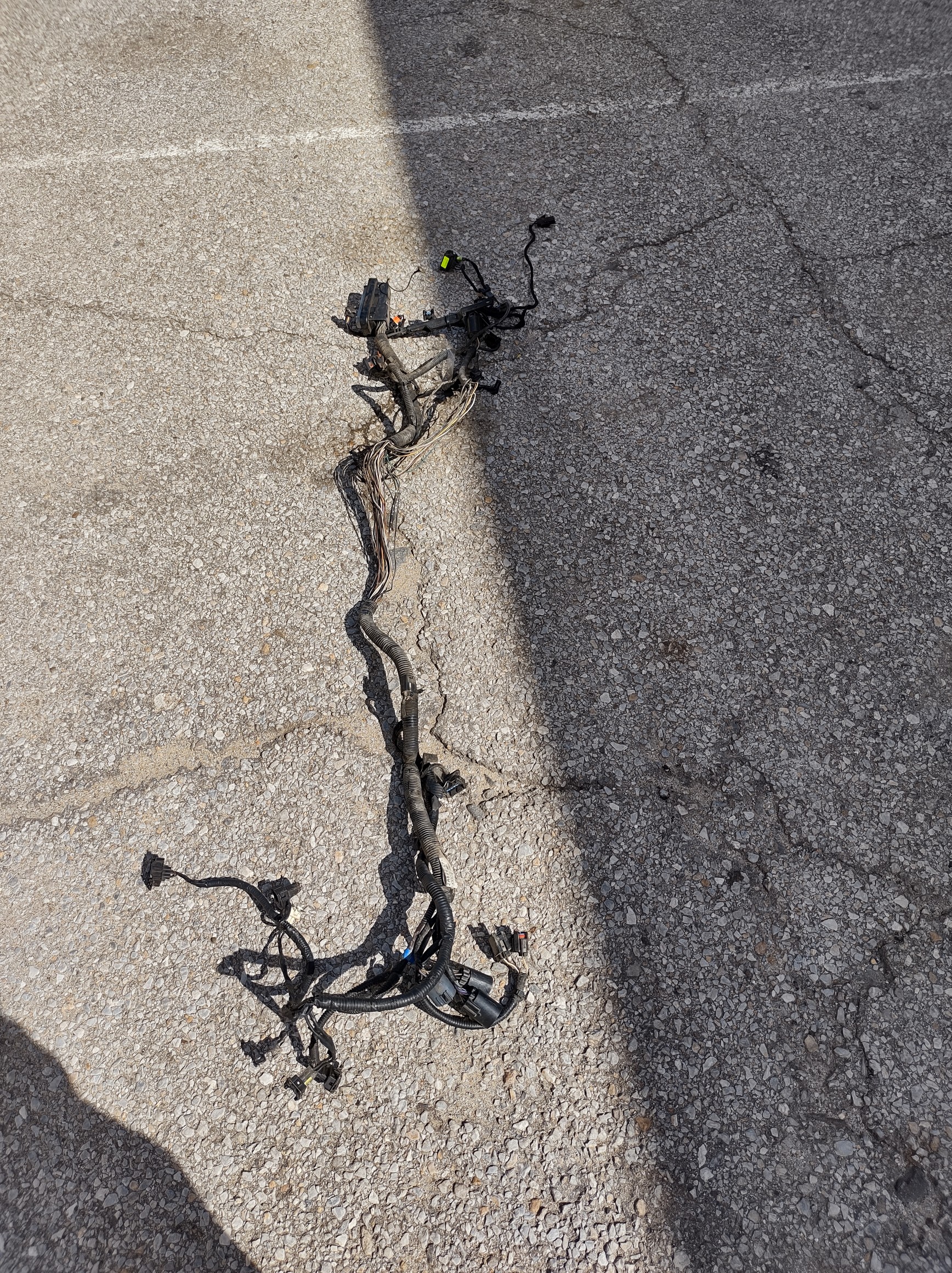

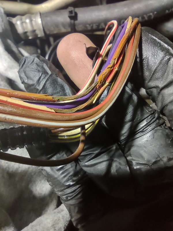

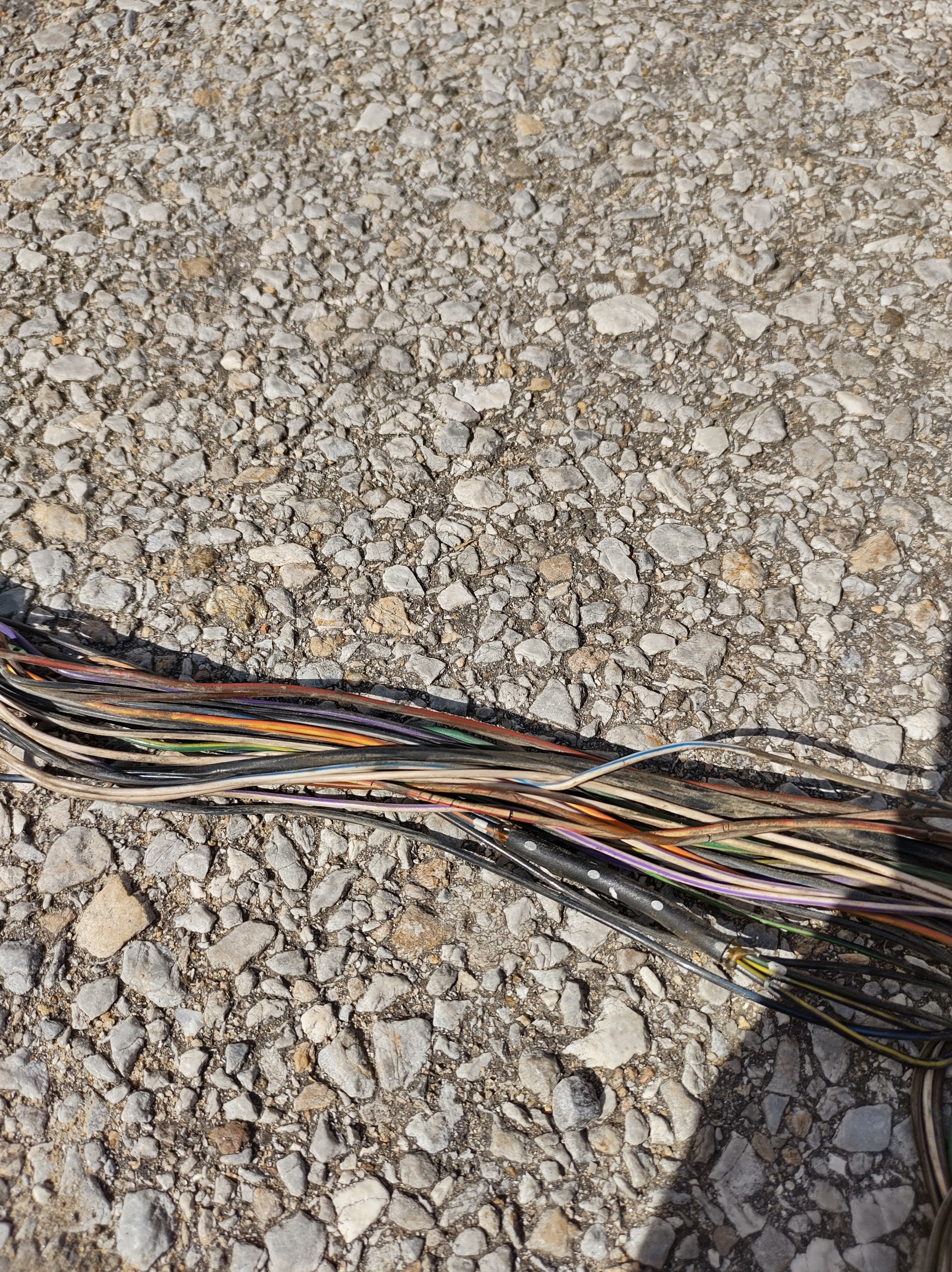

:twistednew: моторната инсталация замина малко на море на гости в несебър я изпратих да се приключи веднъж за винаги с нея че доста "майстори" са я правили smiley-transport03

Мнение от Polka » 13 юли 2022, 18:44
:D
ivchotr
Мнения: 1033
Re: Mondeo mk1 2.0 ghia
Мнение от ivchotr » 14 юли 2022, 12:23
Малееее... Как не се е подпалил някъде с тези напукани изолации :shock:
Знам всички вицове за Форд :D
Polka
Мнения: 61
Регистриран: 06 сеп 2015, 00:04
Модел на автомобила: mondeo mk1
Местоположение: Харманли
Мнение от Polka » 14 юли 2022, 18:41
а това нищо не е сега ме подсети да кача още една снимка
ivchotr
Мнения: 1033
Мнение от ivchotr » 15 юли 2022, 13:13
Затова някои специалисти отказват да се занимават с тази марка notworking
Polka
Мнения: 61
Мнение от Polka » 15 юли 2022, 13:31
същата био разградима изолация я има и при мерцедес бмв и опел ссменят се кабелите с нови и колата се успива
Polka
Мнения: 61
Мнение от Polka » 17 юли 2022, 14:17
:twistednew:
готовата инсталация
Мнение от Polka » 17 юли 2022, 14:20
има доста разлика в начина на работа вече работата е равномерна спокоина запалването е както трябва вече преди на моменти се чудеше дали да запали
Мнение от pepy1 » 17 юли 2022, 14:50
Колко ти излезе удоволствието смяна на моторната инсталация? Дай някякви координати, все на някой ще му се наложи тази процедура и ще е полезно.
Polka
Мнения: 61
Мнение от Polka » 17 юли 2022, 15:53
мислех да оставя координати но да не излезе че правя реклама ами 170 лв ми излезна като някои букси около мотора разни датчици и инжекторната инсталация прави я с нови кабели температуро устоичиви сменя се от пин до пин плюс два кабела от компютъра до бобината имах повредени човека е точен и бърз става със записване на час в моя случаи месец напред https://motorkabelbaum.business.site/ имат и фб страница намира се в несебър .

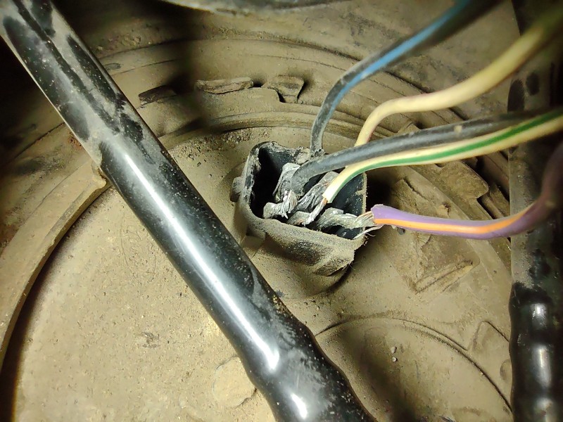

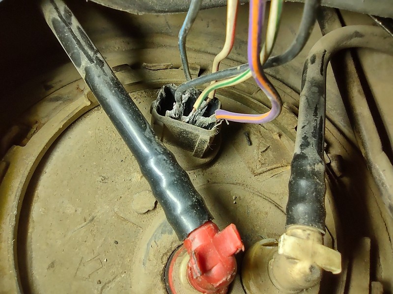

:twistednew: реших да сменя бензиновата помпа с нова да ама не някои е побългарявал и е правил свинщини това дето наи го мразя ще взема друга кошница с буксата и нова помпа
Мнение от ЯЛТА » 28 юли 2022, 17:33
Явно буксата е нагоряла и се е стопила, и е побългарено, нищо фрапантно няма. Залей го с епоксидна смола и няма да има проблем.
Polka
Мнения: 61
Мнение от Polka » 28 юли 2022, 17:47
не е лоша идеята но са къси кабелите и немога да вдигна кошницата за да сменя помпата затова мисля да го направя както си му е реда smiley-transport03
Мнение от ЯЛТА » 28 юли 2022, 18:24
Може и да ги удължиш с подходящите еднакви цветове, и задължително запоени и изолирани с термо шлаух.

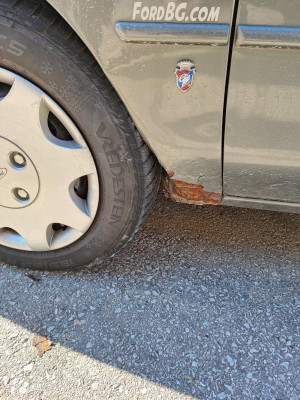

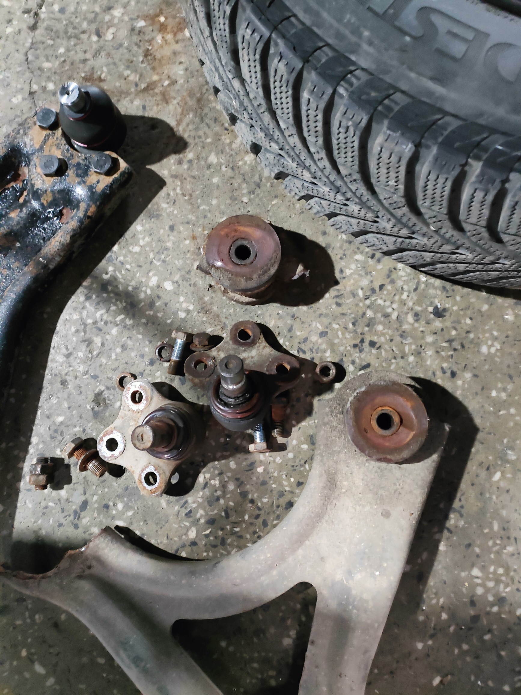

Мнение от Polka » 29 мар 2023, 21:53

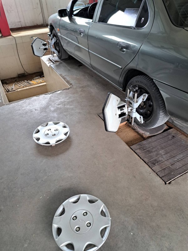

:twistednew: малко движение по темата случиха се някой неща само не направих снимки на новите тампони на носачите и шарнирите предстой покупка на нов калник и боядисването му
стенд
Тегаво
още едни джапанки и сме комплект 4 еднакви
няма да показваме само подобрения стават и такива неща Тегави
