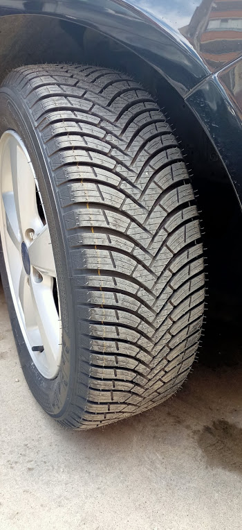

И вече с нови амортесьори и с нови гуми
Тропането изчезна и колата вози прекрасно. Гумите заложих на всесезонни Kleber Quadraxer 2 - 205/55/16
Черпих информация от ревюто на Autobild за всесезонни гуми.

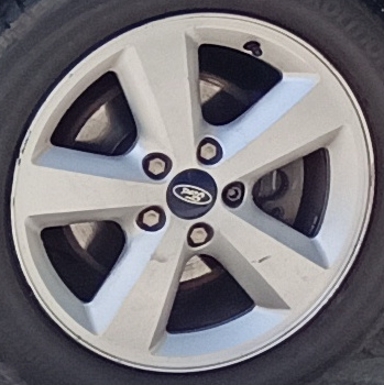

Имам въпросче, гайките на джантите са с някакъв метален протектор, той продава ли се отделно и откъде мога да си купя, защото вече два такива протектора ми липсват. Взех си някакви силиконови защитни капачки за гайките, но не стават, уж са 19мм, но хлопат и ще изпаднат на 100%.

Металните капачки са част от гайката и не се продават отделно. Падат често, защото гумаджиите развиват и завиват с гайковерта, без да спазват моменти на затягане. Ако всичко се спазва, няма проблеми с капачките, но ако вече са паднали, гайката става за ключ 18, вместо 19.

@synthez 3D благодаря ти много, точно при смяната на гумите забелявах, че липсват!

По темата и за протокола-като купих колата беше с гайки, от които с капачки 3 броя. С капачките бяха за ключ 19, а без 18.

Мисля да си купя две гайки и да ги сменя.
Такива ли са оригиналните: https://www.avto.bim.bg/Gaika-za-djanti ... m2449.html

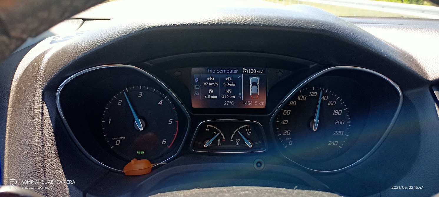

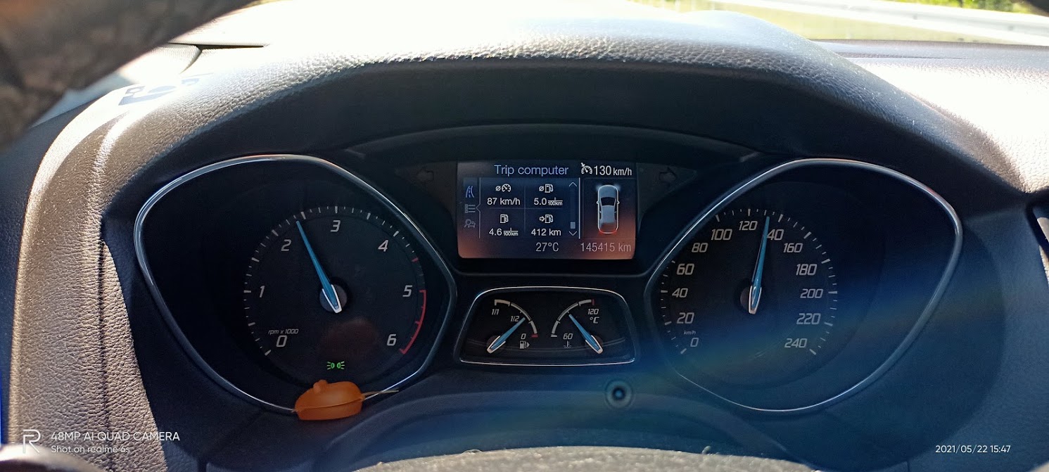

Вчера се поразкарах близо 600км с цел да видя как се държи извънградско. Маслото и антифриза, след 1100км общо пробег са си там, не са мръднали, което ме радва.
С темпомат на 130-140км и пуснат климатик, без багаж даде разход 5.1/100. Сравнение с Алфата на газ, разхода при Форда, е около 1лв. повече/100км. Но пък Фокуса е 115к.с. а Алфата - 155к.с.
Сигурен съм, че с каране около 100км/ч ще падна на разход около и под 4,5/100.

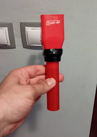

Добър ден! Днес си направих импровизирана фунийка за два и дванадесет

П.С. Само за информация, гайките от горепосоченият линк са точно такива каквито са и старите. На тези, на които им беше паднала капачката ги развих с вложка 18. Останалите са 19!
