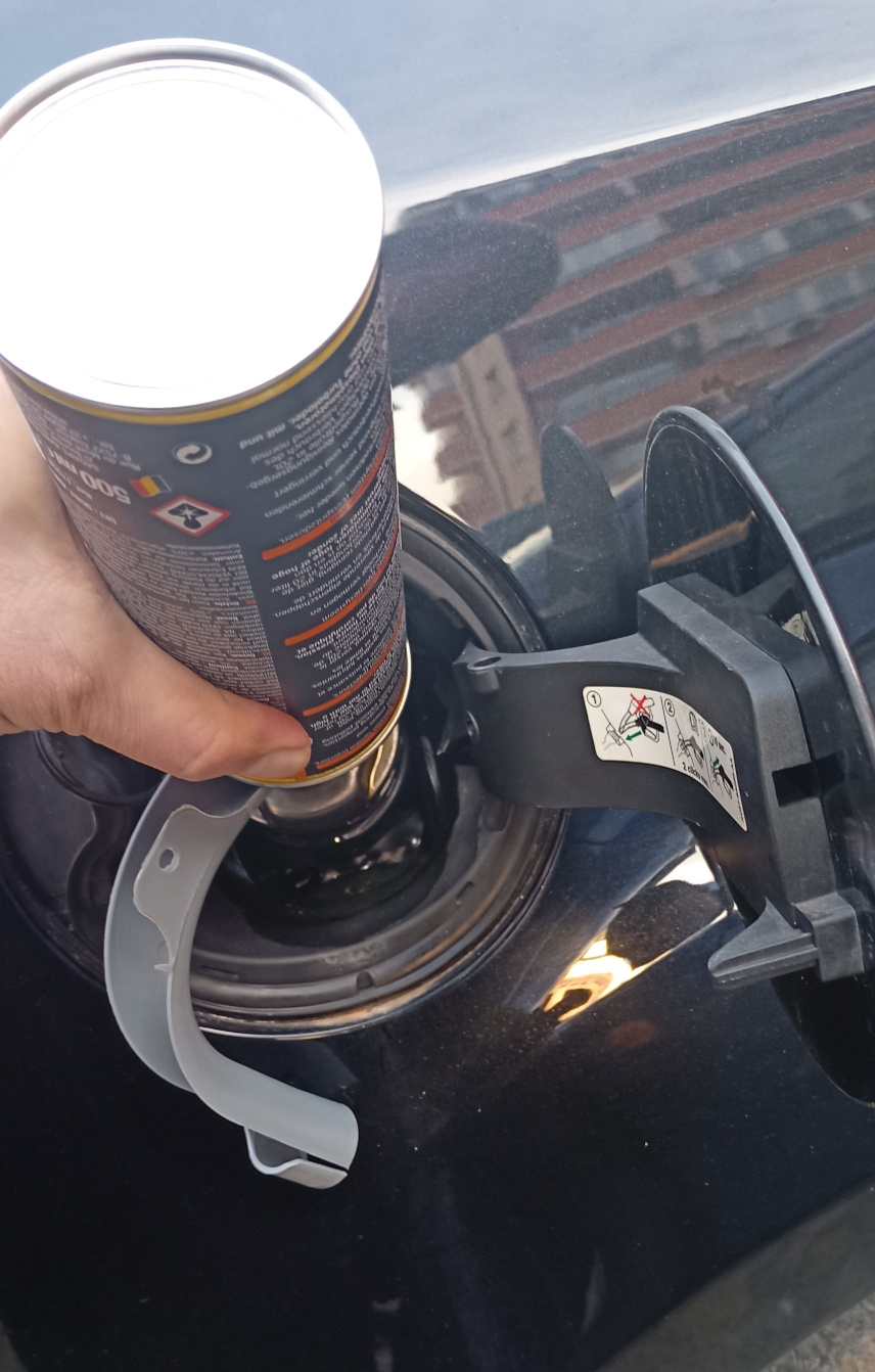

Искам да прекарам в горивото профилактично Bardahl 6in1. Проблема с който се сблъсках е, че не може да се отвори капачката на резервоара. Явно става само с определен диаметър тръбичка. На бензиностанцията също не помогнаха. Иначе пистолета на колонката си я отваря.
Разчетох се из форума и излезна, че капачката е Easy Fuel (въобще не е easy) и ще се отвори само с подходящ диаметър тръба или OEM фуния.
Тази фуния не я намирам никъде, а предполагам няма да е 10лв.
В тази връзка имам молба, може ли някой да помогне от къде да намеря фуния или с какъв диаметър тръба да отворя клапата. Тъста е стругар и ще измисли нещо ако се налага.

колега,аз имам оригинална за мондео дизел.външен диаметър на тръбата е 24,6мм.дължината е 77,7 ,а цялата дължина(с фунийката) е 137мм.дано съм ти бил полезен.иначе в ибей съм срещал за 3-4 паунда.номера е 7G91-17B068-BA.може да потърсиш из нета.

а най-ефтино,намираш едно парче поли-пропиленова тръба (фи-25)и я взимаш леко на струга и си готов.

Налях добавката, с помощта на това Смешна работа. НО.... явно не е достатъчно дълбоко и после клапата не се заключваше. Наложи се да ида пак до бензиностанцията да я прекарам с пистолета за да се заключи!
Ще си поръчам фунията отвън, а междувременно ще си потърся един такъв удължител, който спомена @pepy1.
