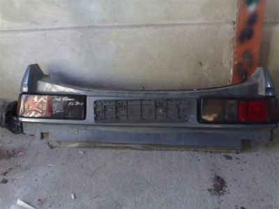

Задната престилка беше много поизгнила и реших да я сменя с такава от Сиера МК-3. Не беше лесно но стана много добре...
задна престилка от мк3
Старата задна престилка

нямам много но все пак. Не се различават много престилките , но с този черен стоп е много по добре.
пасване на престилката
само престилката
вече на колата

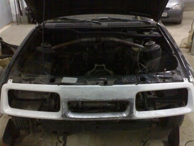

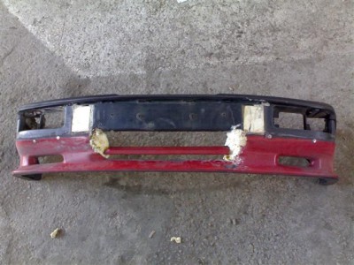

Ще продъжа с предницата. Голям мерак имах предницата да е "Cosworth" но никаде не намерих нито броня нито маска с отвора.
:idea: Затова се хванах и си ги направих :arrow:
Първо с маската. Една нова и една стара маска, поялник и търпение.
Второ - бронята. Там нещата бяха много по сложни , но смятам че стана добре пък и на мен си ми харесва...

Почти готова броня
проект: Долен спойлер от "RS"
Почти готова маска
правене на маска...

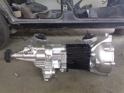

Кутията също беше свалена и ремонтирана
(по скоро и направих профилактика)
Скорстна кутия

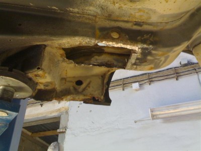

big_pimp написа:Кажи какво ядове си имал с задния мост :shock:
Там където моста се държи към купето беше толкова изгнило че не можах да го развия и се наложи да режа гредата отзад. Беше голама трагедия... :? :( :?
Ужас ...
Два ужаса ...
