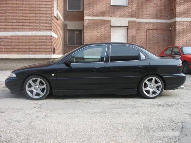

харесал сам си определена кола но мотора и е 2,0 16v седан 93г. с климатик ел. седалки и др.моля ви за мнения за този модел интересуваме наистина спешно
това е колата

Принципно е много добра, но зависи от състоянието на твоята! Това е най-важното. И според мене единственото за отбелязване е това което знаеш - всеки 2000 кубиков мотор не е от най-икономичните за сметка на другите му плюсове. :)

Мнение от shumanski » 13 апр 2007, 20:33
искам да купя тази. несам карал форд.и колко ще гори градско кави проблеми да тарся.каде са и слабите места
