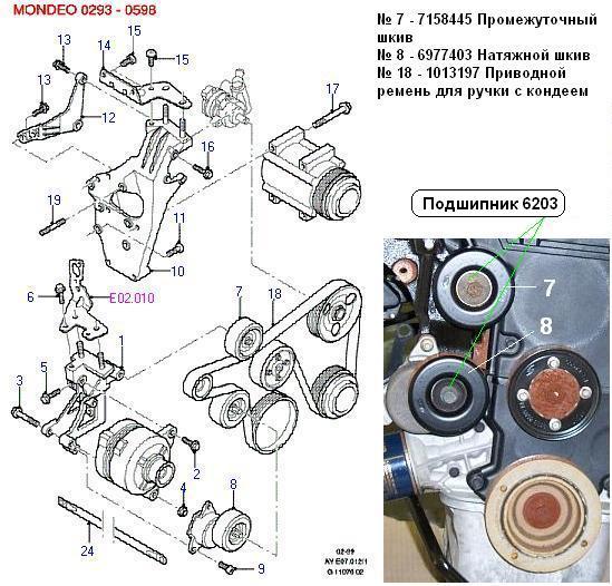

Та тази неделя ставам аз и ще паля колата,врътвам и чувам "тряс",колата запали,гледам свети лампата за зареждане на акумолатора.Викам си ясна работата,ремък скъсах :roll: Отварам капака и какво да видя,кървища като от филм на ужасите,а ремъка паднал от ролките :lol: Гледам козина и един плъх около 20см. смачкан.Той дивака явно се бил сврял на топло при двигателя,но съм го изненадал и като тръгва да бяга,ремъка го увлича минава през някоя от ролките,ремъка хвръква,а съсела мортал комбат :lol: :lol:
Та каква ми е основната мисъл:
Освен да ви разкажа за случката,изказвам благодарност на инжинерите на Форд за умната направа на обтягането на ремъка. Значи за тези които не знаят,има опъвателна"подвижна ролка",която с ключ и въртене по посока на часовниковата стрелка се мръдва нагоре и освобождава ремъка,слагането става за 3 минути като се започне от нея,през всички агрегати и накрая се врътва ролката обратно и воала.Та затова много рядко може да се чуе да свири ремък на Форд,защото има тази и още една ролка и системата е винаги оптимално обтегната :wink: Ремъка на моето Мондео е около 240мм :shock: ,пистов и върти както стартера,генератора,така и хидравликата и климатика :? А плъха,плъха вечна му памет :!: :lol:
