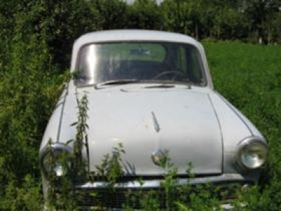

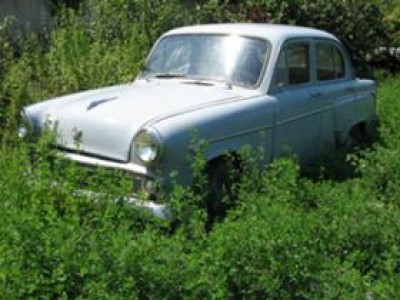

хора кажете ми дали мога да присадя на този звяр двигател на BMW М 325 1984г. или някои друг двигател. Ако някои има някаква информация за Москвич 407 '70г. да ми пише

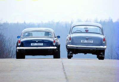

Ето нали първите москвичи са с БМВ мотори, само че са 1,5! Не се сещам точно модела на БМВ. На тоя москвич кошът му е голям, но и моторът който искаш да слагаш е шестцилиндров, така че може и да не става! Освен това и скоростната ще трябва да я сменяш. Струва си, ако ти се дават пари. Аз лично съм фен на руските гробници. Виж тези снимки! :twisted:
Двигателят също е от БМВ, но от 850.
Не е реална колата. Разширявана е. Много пари са хвърлени, ако направиш нещо подобно с Москвича, ще си .... нямам думи

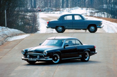

Ето ти Волга М21 в купе вариант

Незнам дали ще мога да удължа предницата, но ако го направя със сигурност ще стане. 100% ще се обърна към форума на Москвич. Лошото е едно - ако почна да го правя този звяр ще ми отнеме повече от година. Пък и в София нямам гараж, така че ще го правя през почивните дни. А ако сложа двигател на BMW 1.6 наистина ще стане, но пък малко малък ми се струва. Ако го правя то ще е "Russian muscle"

Колега, на москвича мотора по-скоро е някакъв хибрид между М10 и М20 двигателите на БМВ; В смисъл М10(4 цилиндъра) е с делко и бензинова помпа задвижвана от разпределителния вал (намиращ се в главата), докато при Мохо те се задвижват от паразитен вал, лагеруван в блока - както на М20(малкия 6-так); Ако погледнем по-подробно в историята на БМВ първият М10 е бил точно 1.5 литра обем, като най-големия е 2.0;
Ако ще правиш някаква такава кръстоска, то по-добре се ориентирай към М10В18, но с механичната инжекция (К-Джетроник); Такива двигатели има навсякъде, пък и цените им са от порядъка на 200-300лв :) Вървят безумно, а за здравина, няма да говорим - според мен по-здрав мотор от този не е правен; Не случайно първата М3-ка е с мотор направен на базата на М10 :twisted:
