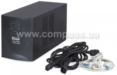

Ето на какво се спрях,нали се разбрахме да довършваме темите си
ЦЪК ТЕ ТУКА ТЕ
Дали съм бил прав в изборът си,времето ще покаже.Изчетох както винаги маса инфо от световните форуми и те така
ЦЪК ТЕ ТУКА ТЕ

До бройка е според мен, а имат и добри попадения, навремето като работих по сервизите, доста клиенти са си поръчвали а и не са се връщали за ремонти. Шурея има мустек на 4 години почти, без да е мръднал, дори и батерия не е сменял а му даржи машината 10-ина мин.
Добре е да се препоръките за запазване продължителната работоспособност на батериите, като например веднъж месечно да се прави пълен цикъл на разряд и заряд и така нататък
