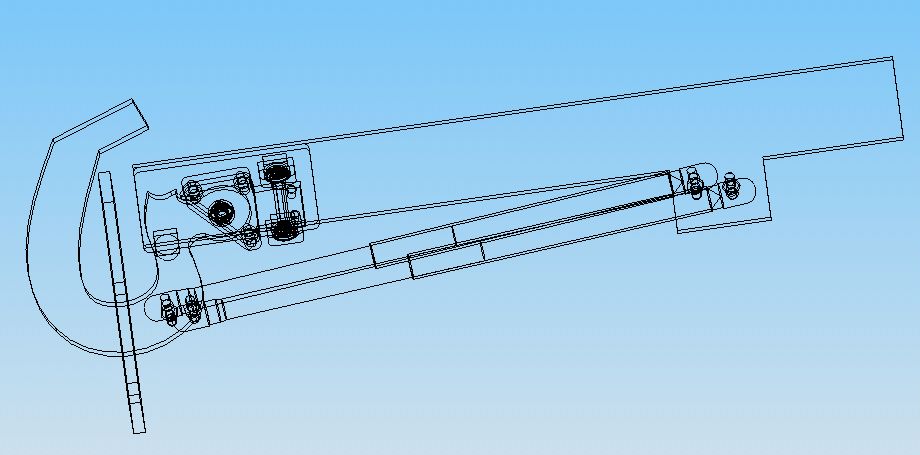

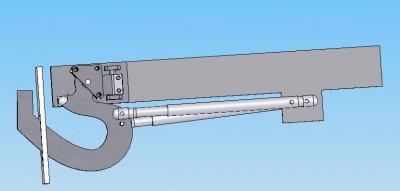

Играчка. Приемат се забележки, догадки, предположения и грозни хули.

Бряяя, хубу синьо! :)
Кви са тези драсканици сега ;)

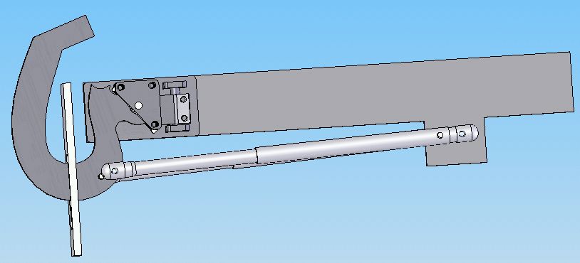

За къде е тази панта :) ? :-?:

Ами сега? *00147*

Багажник
Почвай с вратите сега ;)

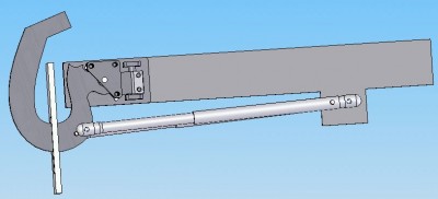

Друга визия на същата реалност...

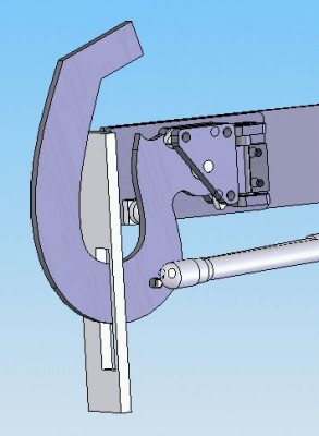

И друг ракурс...

Да не е за отварящи се нагоре врати!
пп: те първо малко се отварят навън и после механизма ги завърта нагоре!

Не следим графичните анонси!

Vaklin написа:Играчка. Приемат се забележки, догадки, предположения и грозни хули.
В първата картинка не си направил добро асембли между така начертаните амортисьорчета.

Те са от двете страни на повдигача. За всяка реализация ще им се търси място. Хем да не опират в гумата, хем да са по-прибрани. Отделно ще търся ъгъл при който да осигуря тенденция към отваряне преди повдигане, но това мога да го намеря само експериментално и пак за всяка типова реализация ще е различно. По тази причина и захващането на пръв поглед изглежда странно.
Между другото, онова дългото отзад е колата, а онова което е напреко на повдигача и виси в нищото е калника.

Нещо не схванах *00147*
Опитваш се да измайсториш нещо за Пумата ли?

За контрол на среза и да не удари в прозореца ...

Не се опитвам. Правя го... ;)

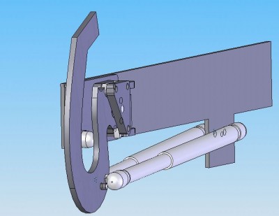

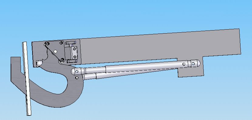

За феновете на прозрачния 3D дизайн. Да се вижда, че всичко е на лагери. Няма втулки, няма Китай. И всичко подлежи на регулиране. Болтовете не съм ги сложил. Ще си ги втъкнете виртуално.
Отивам да спя ...

тва на солид ли го чертаеш :shock: :?

Не бе. На аутокад 7.3.6.012 и го импортвам в 4Z virtual designer.
:shock:
Ми на него го чертая. На какво друго?

Но според мен ще трябва да направиш G-образната скоба от много здрав материал - усукващото усилие върху нея ще бъде много голямо,а и огъващото настрани.
Поне на мен така ми се струва.

Ами ти лесното си го минал, измислил си го. Сега остава да го въплътиш, че и да стане (дай боже от първия път).
Мнение от nikolovvd » 01 ное 2007, 00:19
Панта за врата тип "Ламбоджини", но made in Bulgaria - направи си сам.
Мисля че първо трябва да има механизма за блокиране на амортисьорите докато планката се отдели на определен ъгъл и тогава амортисьорите да се разгъват. С такова решение не ти трябва да мислиш дали ще закачи прозореца в тавана или калника, защото вратата първо ще се отвори до определения ъгъл и после ще се вдигне нагоре. Дори трябва да помислиш за взаимно блокиране.
С други думи амортисьорите стоят блокирани до отварянето на вратата до 15-20 градуса, след което амортисьорите се разгъват и същевремено блокират страничното движение в посока затваряне на вратата.
Мисля че малко сложно разсъждаваш.
