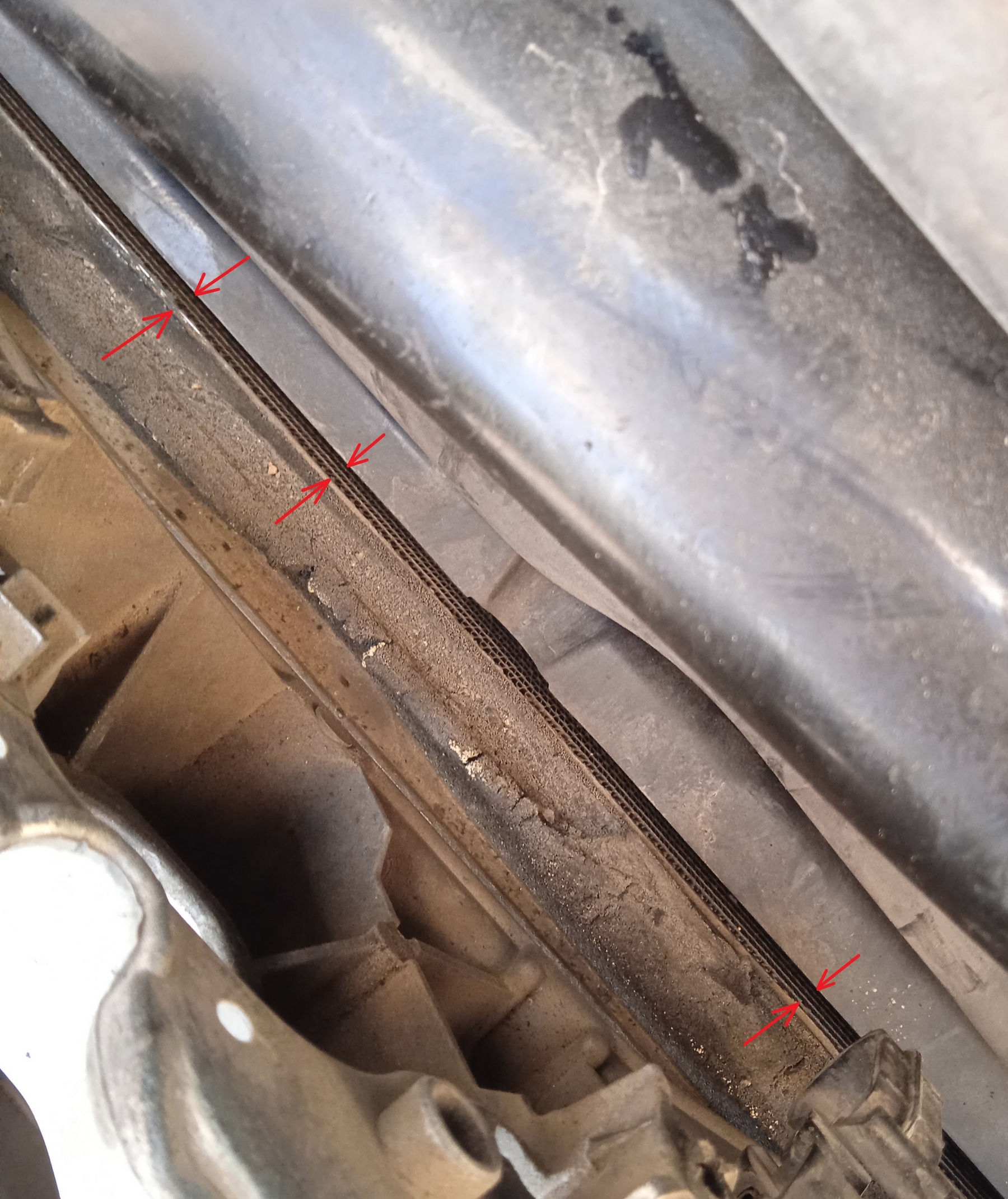

- отстраних досаден луфт между кутията (корпуса) на перката на радиатора и самия радиатор, на който се натъкнах предния месец, докато
сменях регулатора за зареждане и четките на алтернатора. Стана много побългарено решение, затова има снимка само "преди", не и "след това". Ако не издържи, ще мисля за нещо трайно и надеждно. Просто не ми стигна времето днес.

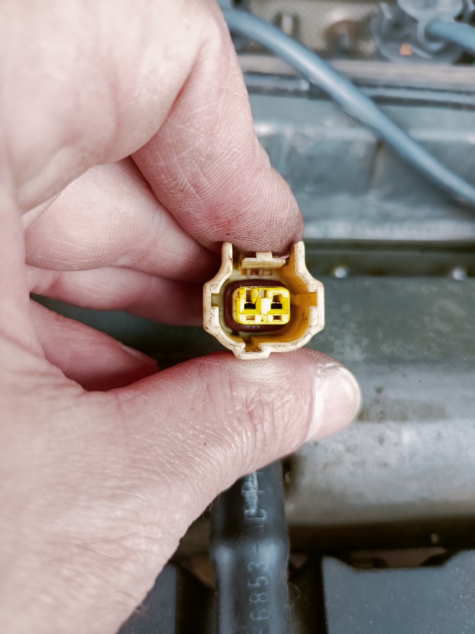

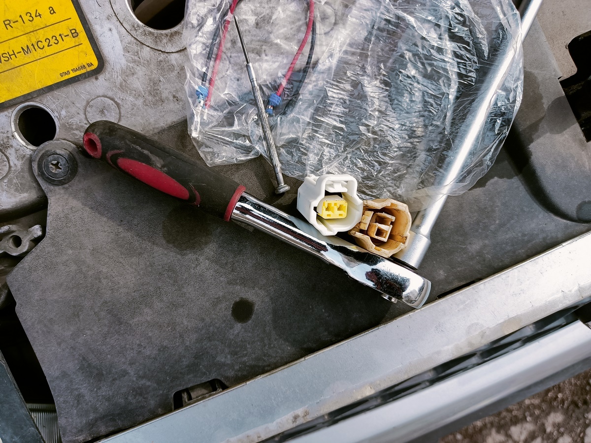

Вчера си смених датчика за температурата на цилиндровата глава два дни подред стрелката на таблото играеше в двете посоки и оборотите на празен ход почнаха да се покачват до 1200-1300. Оказа че датчика се е прекършил на две за смяната му е нужна отвертка и дълбок ключ на 19.

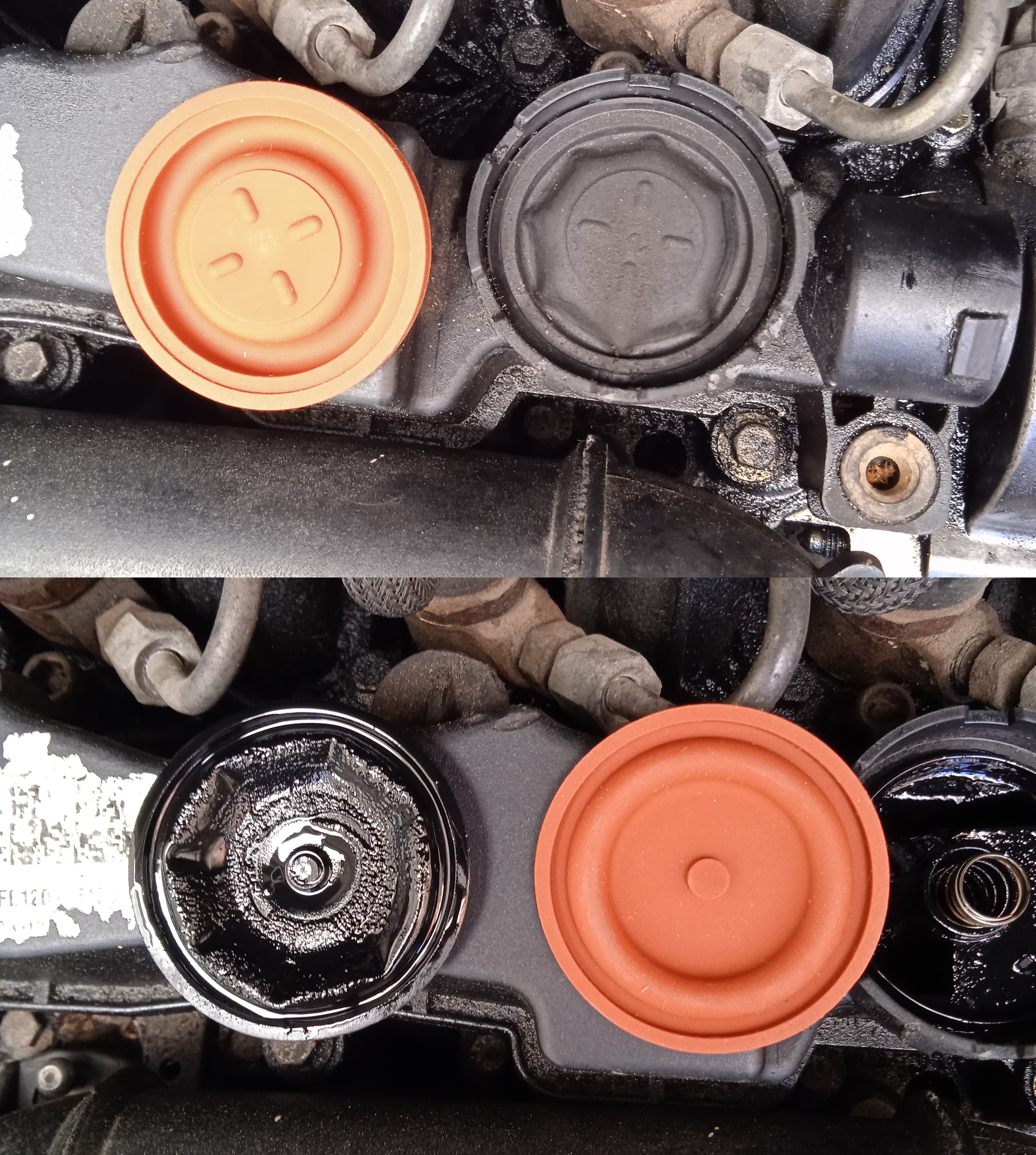

Вчера най-накрая се наканих и смених мембраната на клапана за вентилация на картерните газове. На снимката се вижда в какво състояние е старата мембрана. Нямаше дупки или скъсвания, но сякаш се е раздула с годините.
Комплект - капачка, мембрана и пружина от Алиекспрес. Тук също могат да се намерят на обяви, абсолютно същите, но на тройна и четворна цена.
