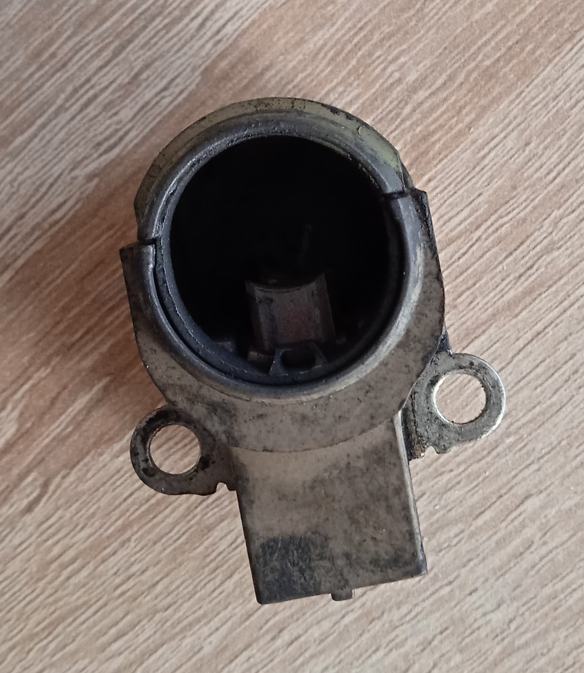

След като във вторник, зареждането сгъна хептен, вчера беше ден за демонтаж, днес за покупка на нови части и монтаж.
- Регулатор за зареждане MOBILETRON - 38 лв.
- Четки на алтернатор CARGO - 10 лв.
Хубавата част - всичко може да се извърши без да се сваля алтернатора от колата (в "Косер" ми обявиха цена от 120 лв. демонтаж / монтаж на алтернатор + всичко друго), като единствено демонтирах топлинния щит около катализатора и стойката му и едно гумено съединение след турбото.
ФордЪ отново е в движение.

Не знаех че Косер се занимават с сервизна дейност реле регулатора не е ли с четки и аз купувах на Mobilitron беше с четки.
Мнения: 1206
Мнение от Ozzie » 04 мар 2023, 16:53
Поне във Варна се занимават с ремонт на алтернатори и стартери и то не от скоро. За други градове не знам как стоят нещата.
Колкото до другия въпрос - може би да има вариант за комплект с четки. Логично е четките като консуматив да могат да се поръчват / монтират отделно. Състоянието на старите - на снимката. Може проблема да е бил само в тях, а стария регулатор да е изправен, но нямах време за експерименти, а и цената не е непоносима, за да ме накара да се замисля да купувам или не.
