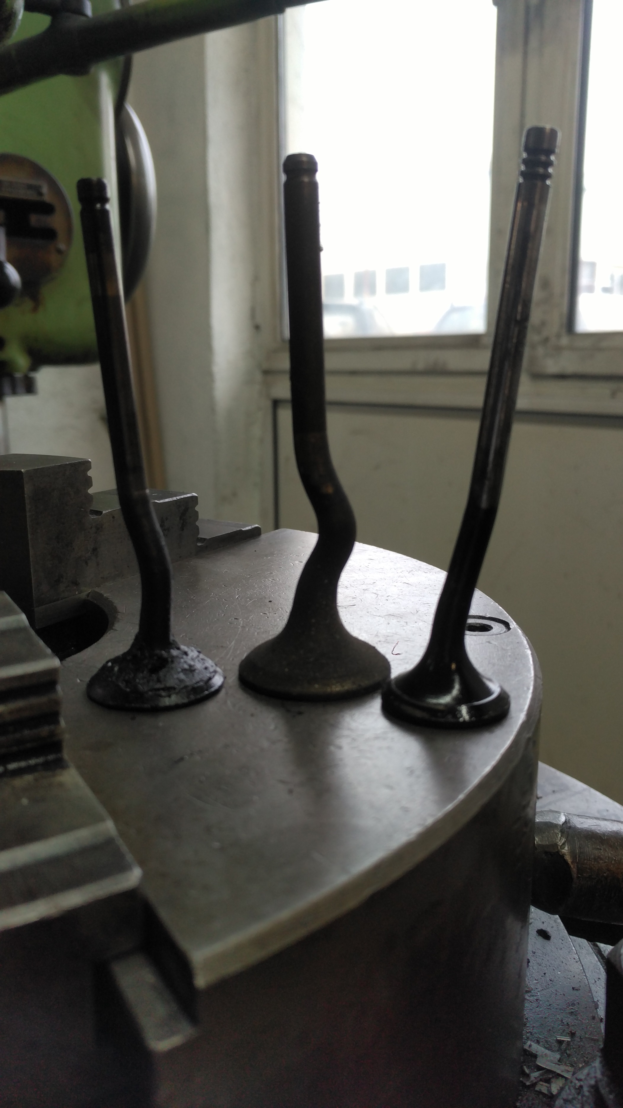

Интересна колекция:

Клапани слушат Chubby Checker и танцуват туист :D

Аз пък и вчера го виждах и днес го виждам, прилича на бутало.
Re: Случки в картинки
Мнение от HACKO » 25 яну 2019, 17:08
Бутало е.

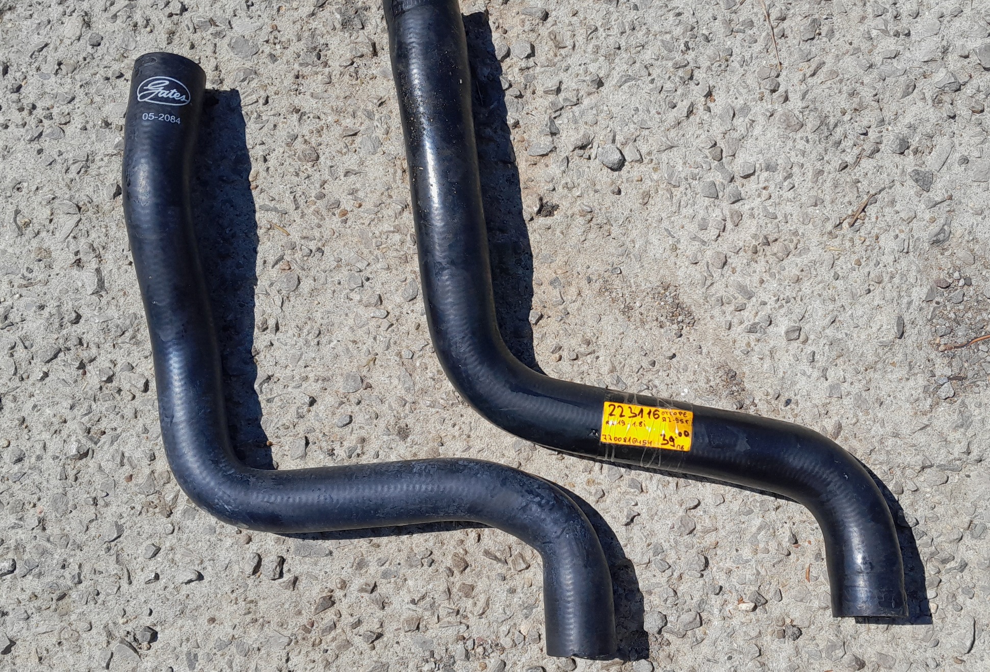

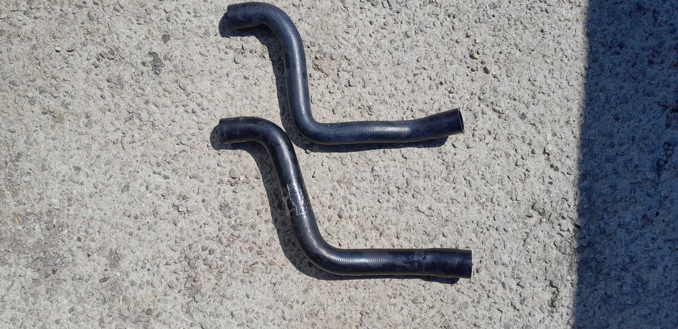

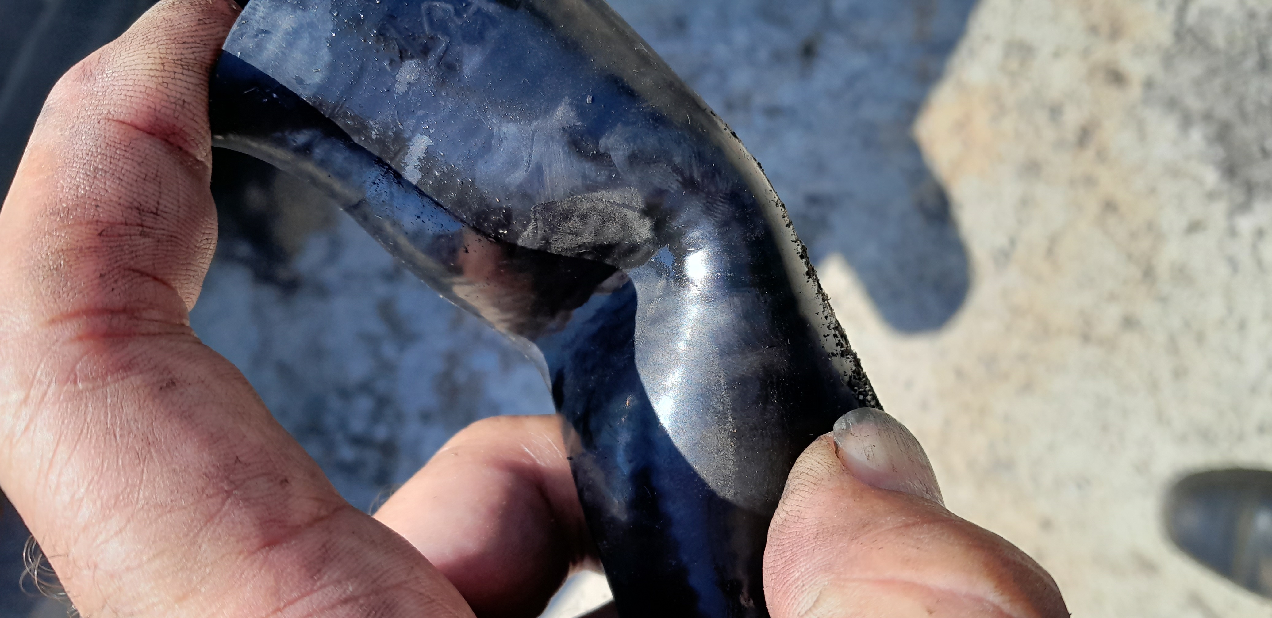

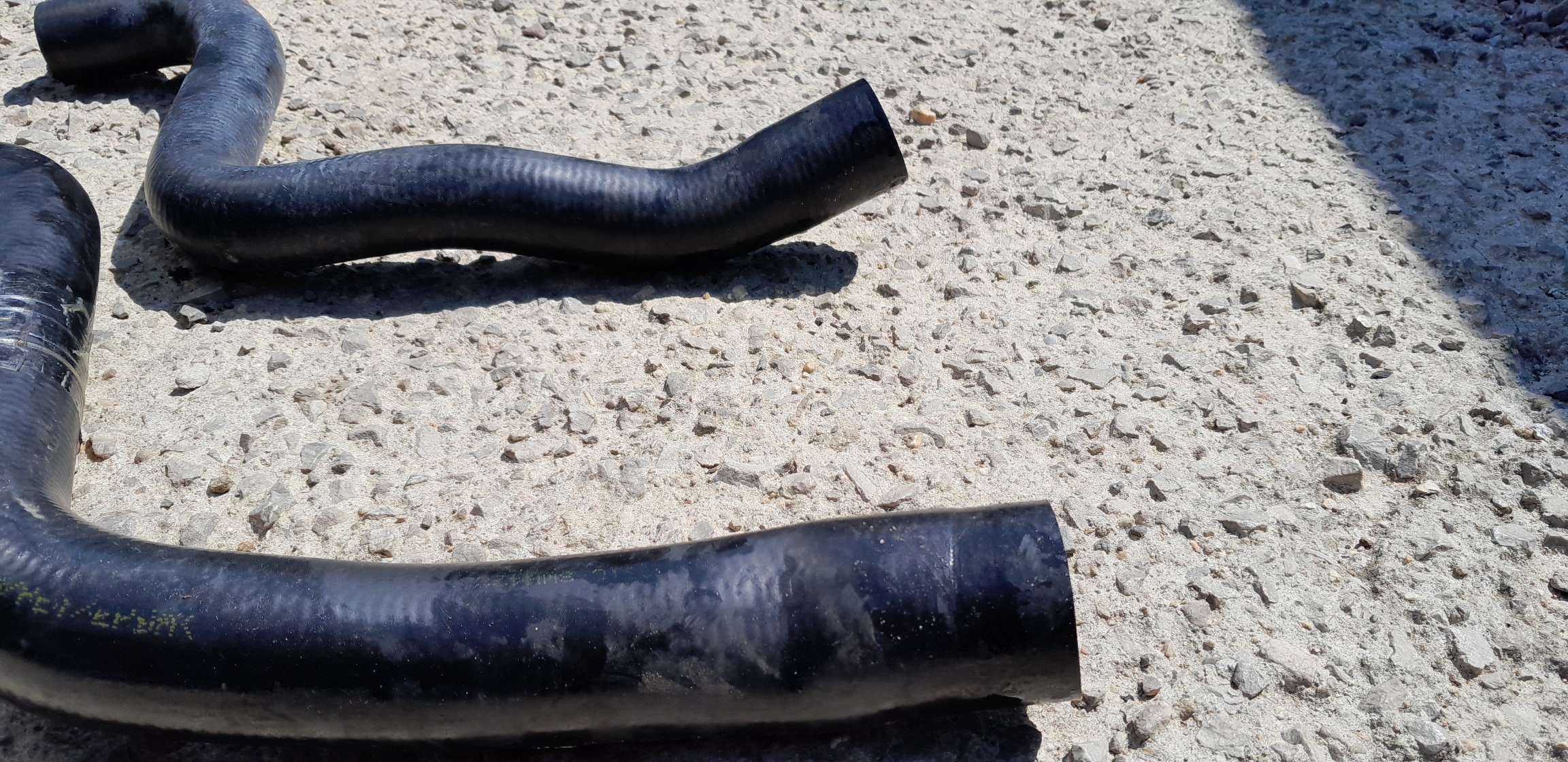

Случка: Заминава един C-Max 1.8 бензин на море. Пука маркуч от радиатора. Ремонт и се прибира. Докараха го за проверка.
Да, сменен е маркуча, ама вместо да чакат нужният за модела, се слага каквото има.
Прилича си, нали. Но трудно се вади и монтира корпуса на въздушния филтър. Маркуча няма нужната форма и се пречупва, щото опира във филтърната кутия.
Временен ремонт с маркуч за Рено 19 1.8
Сменен с подходящ и всичко е наред.
Поздрави.
