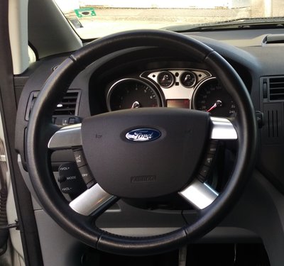

За да има автопилот,волана е с 4 спици и копчетата са мезду тях от ляво и дясно ето такъв.
Относно блутута и аз имам червена и зелена слушалка ,но нямам блутут.Като ги натисна просто ми мутира звука на радиото.Обикновенно ,когато има блутут,има и една функция VOICE и копчето за вкл.е на джоистика за дист.управление на радиото.Относно мотора ,колегите с дизелите да кажат.

Колегата ти е отговорил преди мен как изглежда воланът с бутони за темпомат, трилъчевия волан не е предвиден за бутони. Това радио според мен 99% няма блутуут модул, но може би има подготовка щом има двете "слушалки" на панела. Специално този Фокус от обявата е доста базов, но тези с много екстри почти винаги са и с големите мотори.

Никаква Ghia не е. Просто е по-ниско ниво на оборудване с поръчани някои допълнителни екстри. На трилъчев волан няма автопилот, джамбазите пишат глупости. Колегата горе ти е показал как трябва да изглежда воланът с автопилот. Относно блутут модула, няма как да разбереш дали има, докато не опиташ да включиш телефон към системата. Наличието на зелена и червена слушалка не означава нищо, защото ги има при всички модели аудиосистеми. А самият модул е опция, която се поръчваше отделно по желание на клиента за около 700лв. доколкото си спомням. Така, че ако първия собственик си я е поръчал, само тогава може да я има. Аудиосистемата няма значение, защото модула работи с всички.georgif написа:...фокуса е е с оборудване GHIA и си мисля, че всичко което са описали го има. Снимали са лостовете и си мисля това е заради автопилота. ...
