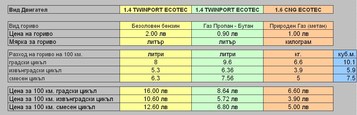

Все пак прилагам някои мои сравнителни сметки бензин-газ-метан, като съм използвал технически данни за разход на двигатили на Опел, поради това че предлагат фабричен вариант метан и оттам може да се направи по-достоверно сравнение.
Вижте таблицата:
(коригирана за цени - бензин 2 лв./л., газ 0.9 лв./л., метан 1 лв./кг.)

Ако изминавате по над 20 000км годишно е много по-на сметка да си купите метанова уредба, ако смятате да не карате по толкова вземете АГУ.
100 км с бензин на градско в София с моя форд ми стува 20лв
100 км с АГУ на градско в София - 11-12лв максимум
100 км на метан градско - 6лв
Това е простата сметка въпроса е дали смяташ да караш много километри тази кола за да и сложиш метан и да си се возиш за без пари.
